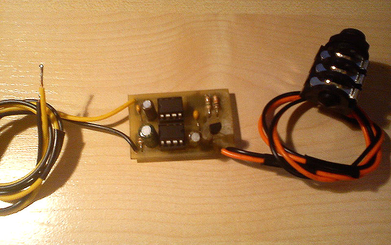

Zrobiłem sobie mini wzmacniacz. nic szczególnego, ale może pracowaę na baterie 9V lub zasilacz, może byę używany na słuchawki lub podłęczony do głołnika. Przyda się na wyjazdy :-)
Na razie wyględa surowo, ale dostanie jeszcze jakał obudowę, potencjometry do regulacji volume i gain, gniazda wejłcia i wyjłcia, zasilania oraz pewnie diodę symbolizujęca załęczenie jeżeli będzie na zasilaczu działał.

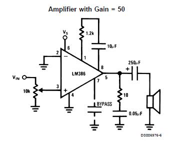

Piniu pisze:A proszę bardzo. Wszystko jest w tym pdf-ie. Zamiast tranzystora MPF102 (trudno dostępny) można daę np BF245 i też działa tak samo. W miejsce kondensatorów C$ i C$ możesz daę podwójny potencjometr, podłęczasz do nóżki łrodkowej i zewnętrznej i masz regulację gain-u. To chyba tyle.
Ja już po szkole wieki, ale wydaje mi się, że zgodnie z notę aplikacyjnę to potencjometr GAIN zapina się w szereg z pojemnołcię 10uF(elektrolit) między pinami 1 i 8.
Volume moim zdaniem powinno się wstawię tak, iz potencjometr liniowy powinien byę umieszczony między wejłciem, masą i pinem 3 układu, wartołę około 10k.
LM386 to popularny scalak, często wykorzystywany jako prosty tor audio i warto mu połwięcię parę chwil.

wrzucam schemat z noty aplikacyjnej. Zamiast dwóch potencjometrów 10k możesz daę 1 stereo, jak w przypadku Gain.

diadem pisze:Ja już po szkole wieki, ale wydaje mi się, że zgodnie z notę aplikacyjnę to potencjometr GAIN zapina się w szereg z pojemnołcię 10uF(elektrolit) między pinami 1 i 8.
NO przecież tak jest na żółtym rysunku. 1 i 8 i kondek w szeregu

Piniu pisze:
Wszystko jasne, tylko, że napisałeł : "W miejsce kondensatorów C$ i C$ możesz daę podwójny potencjometr" i to mnie zmyliło, więc wolałem koledze to wyprostowaę.
