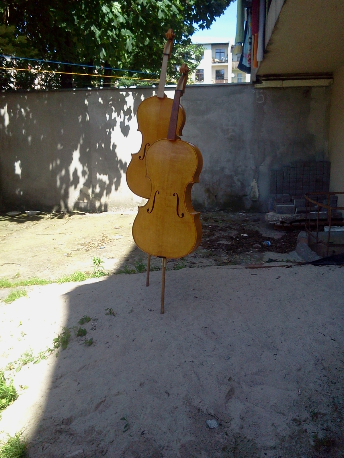

Zagapiłem sie a wiolonczela już lakierowana.
Chyba w jednym połcie nie wrzucę wszystkich zdjęę.

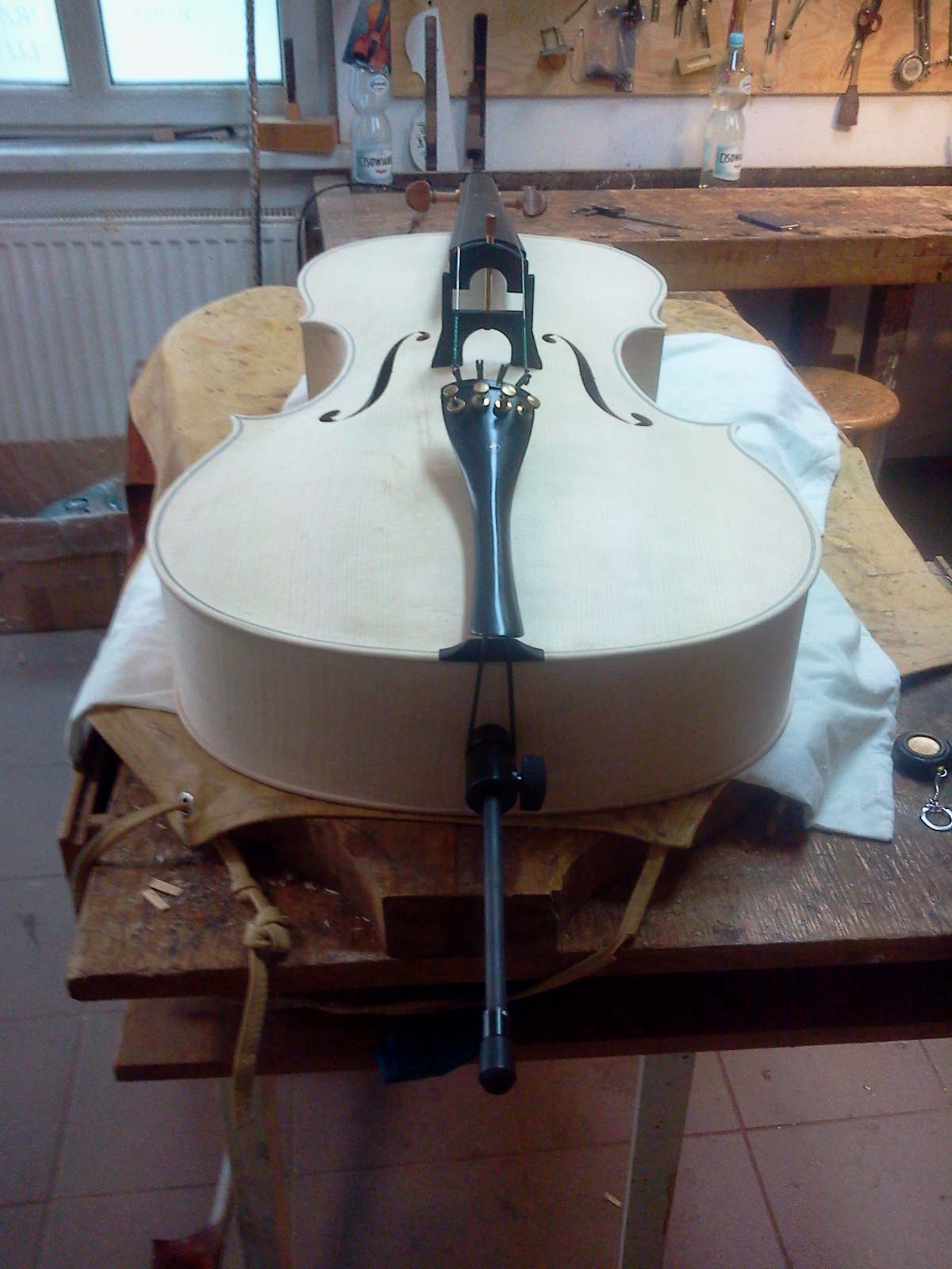

A czemu ta szyjka jest tam nacięta i wstawiony tam jest klinik?
Czy to była korekta szerokołci czy "zawsze tak się robi", i czy w skrzypcach też?
Paramonov
Posty: 211
Re: Budujemy 4/4 wiolonczele Guarneri
To taki nasz sposub na zabezpieczenie przed wyłamaniem szyjki w razie przewrócenia. Robimy też tak by więcej materiału szyjki wchodziło w pudło. W skrzypcach tego nie trzeba bo to stosunkowo mocne miejsce i prędzej szyjka wypadnie z piętkę. Tak że trzeba o tym pamiętaę przy pasowaniu żyłki w jaworowej płycie by nie wcięę sie tam zbyt głęboko.

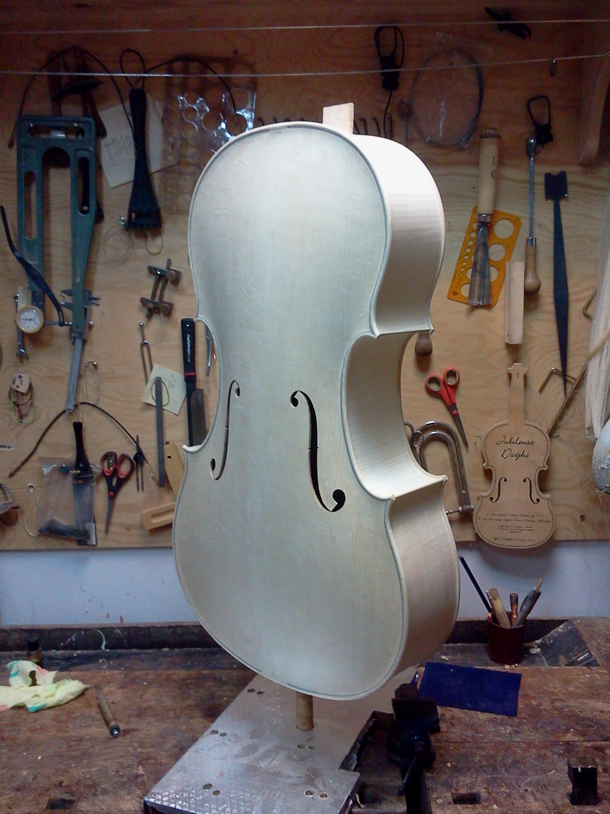

Ano zastanawiałem się jaki sens poza oczywiłcie tradycja, wyględem etc etc.. ma robienie tych zakoli w taki właśnie sposób jak się je robi. Chodzi mi o to co zaznaczyłem na czerwono na obrazku.
W księzce "Drewno w budowie maszyn: historia najważniejszego tworzywa", Maciej Sydor podaje spekulacje, że kiedyś w instrumentach smyczkowych boczki nie były gięte na goręco, tylko na zimno, i w zwięzku z tym były cięgle naprężone, jak sprężyna.
Z czasem z tego miano zrezygnowaę i przejłę na gięcie na na goręco, skutkiem czego już nie sprężynuję.
Teoria jak teoria, natomiast w takim przypadku to, jak sądzę, klocki narożne chyba miałyby swoje uzasadnienie techniczne - przytrzymywałyby (zakotwiczały) kołce sprężynujęcych elementów boczków.
( https://www.researchgate.net/profile/Ma ... orzywa.pdf )
Paramonov
Posty: 211
Jakoł sobie nie wyobrażam gięcia tak małych promieni na zimno. Słyszałem o wiolonczeli w której lutnik po wygięciu i wklejeniu boczków uznał że będzie za szeroka talia. Wybił formę przygotował nowę węższę i wkleił piełki. Do takich naprężonych boczków przygotował płyty. Ta wiolonczela rozklejała jak nie w jednym to w drugim miejscu, co dwa miesięce prze 10 lat .
