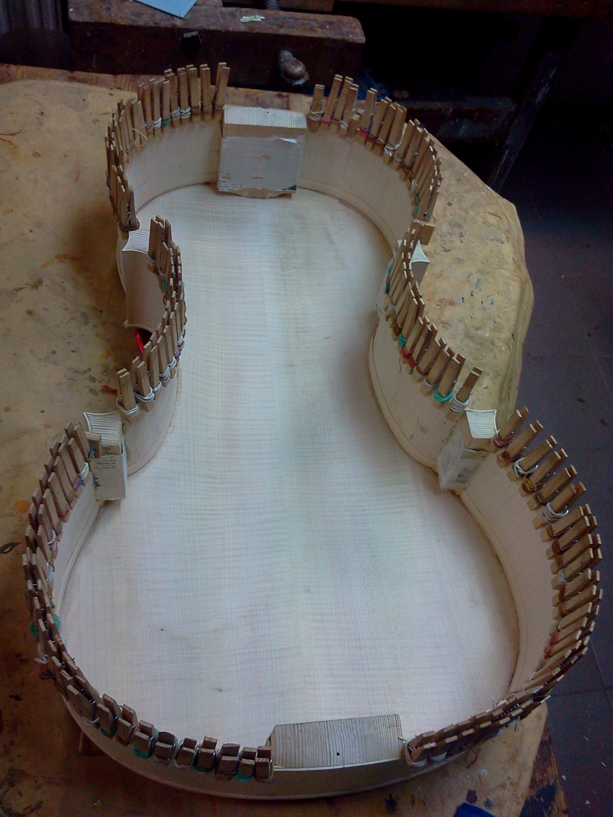

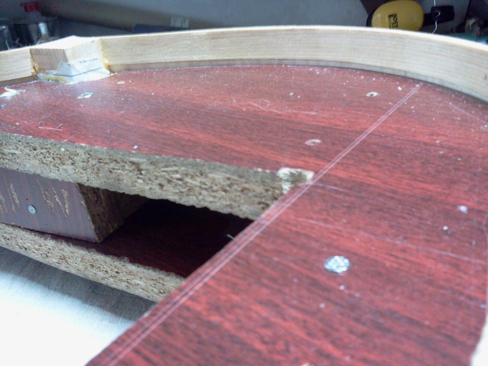

Wiolonczela na model Guarneriego ma ciekawy kształt. Jednę zrobiliłmy na tej formie. Forma miała byę jednorazowa dlatego jest z płyty wiórowej ale wiolonczela wyszła bardzo dobrze. Dlatego to nie był jej koniec i robimy następnę.
Przepraszam za jakołę i przerwy w fotorelacji ale niema czasu na lepsze zdjęcia.

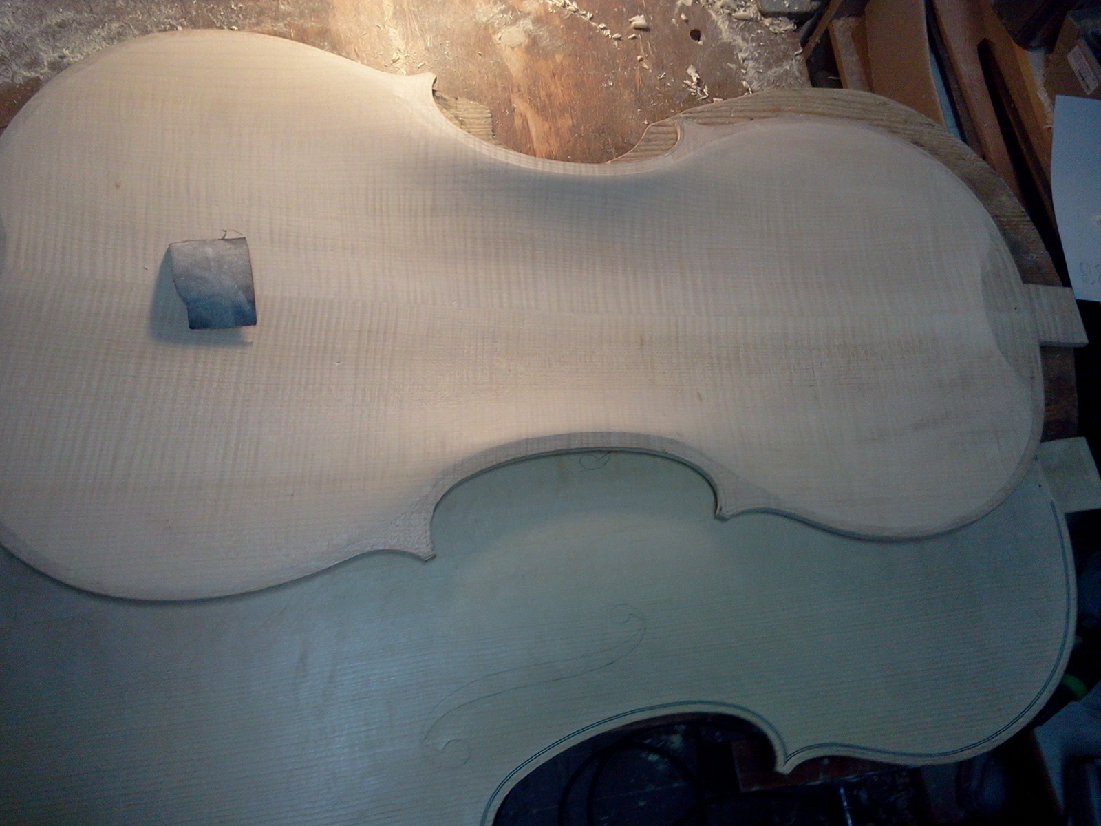

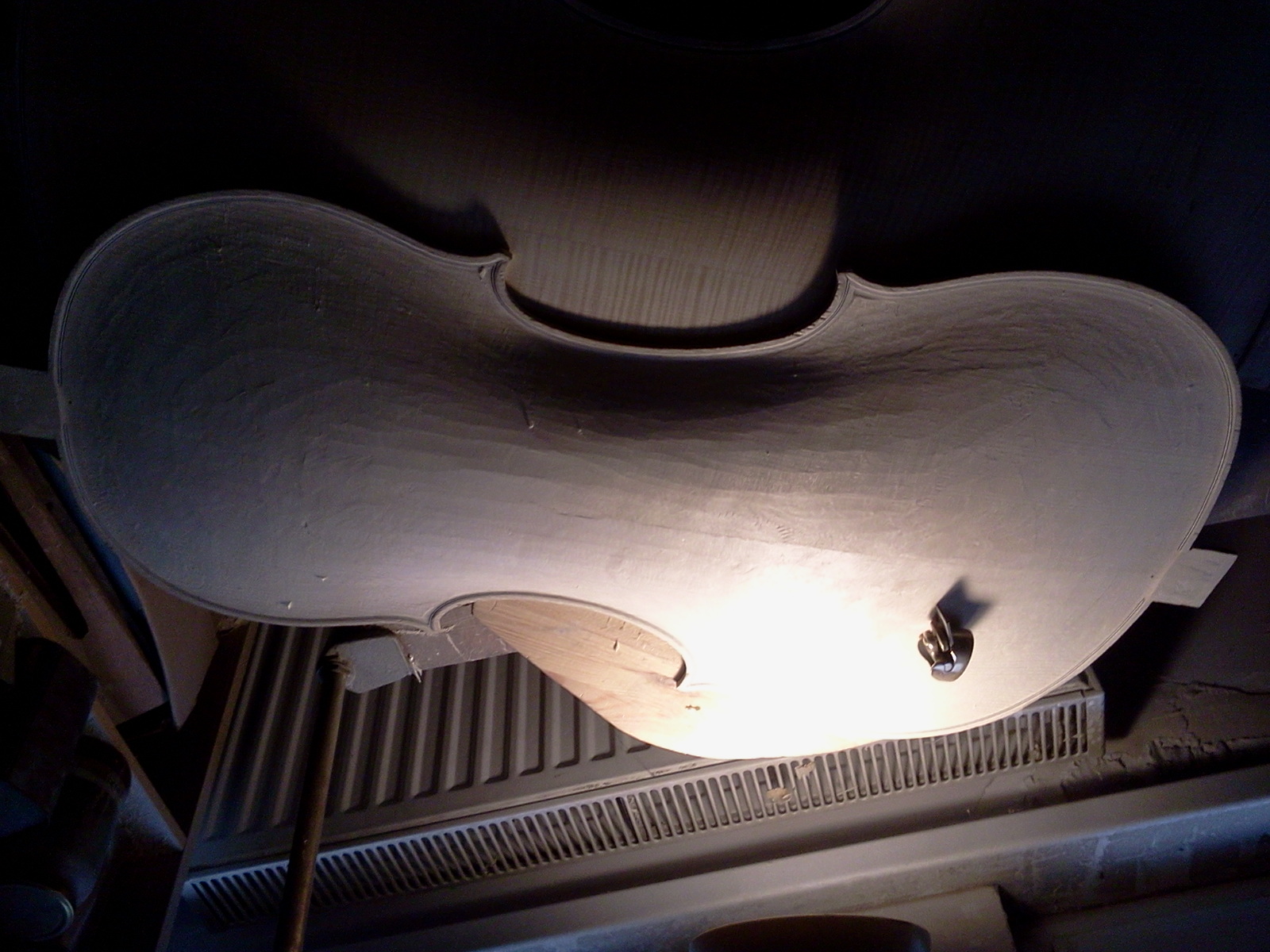

Jaka jest wysokołę sklepienia? Czy obie płyty będę miały tę samę wysokołę?
Jest szansa by zobaczyę pierwszę wiolonczelę?

Nie mam jej zdjęcia Wysokołci to chyba 32 łwierk i 29 jawor jest pękata.
Re: Budujemy 4/4 wiolonczele Guarneri
Dzięki - teraz też lepiej to widaę, że nie jest wypłaszczona. I wklęska przy efie jest:) A szkoda, że żadnej fotki pierwszej - gotowej - nie ma.

PiotrCh pisze:Jaka jest wysokołę sklepienia? Czy obie płyty będę miały tę samę wysokołę?
...jak podaje literatura,wysokołę sklepienia dla wiolonczeli:
deka wierzchnia-34
deka spodnia -31...ale tak jak podał Paramonov,może byę,są to graniczne,dopuszczalne sklepienia.A tak w ogóle b.ładna praca,czysta...czekamy na efekt kołcowy.

Zawsze wymiary są podawane debacie. To nie było od czapy ani fuks że tyle wyszło. dzięki

Dlaczego żeberko jest gięta a nie jest ponacinane? Najważniejsze bo taka jest tradycja. Robili tak 300lat temu w Cremonie i my tez robimy. Może przez to jest tez lżejszy instrument. Pewnie gdyby żeberko było ponacinane to bez przyklejonej płyty boczki były mniej sztywne i było by trudniej po remoncie przykleię płytę. No i robi sie we wszystkich instrumentach analogicznie do skrzypiec. Jak w skrzypcach takie małe żeberko nacinaę.
Piełki są obrobione wstępnie od strony jaworowej płyty a to co nie jest obrobione to było przyklejone do formy. Po wyjęciu formy górne żeberka są przyklejane i obrabiane. Ta obróbka grozi uderzeniem nużeł w pieniek. łęczenie żeberka z piełkiem tez jest czyszczone od kleju w czasie obróbki piełków.
