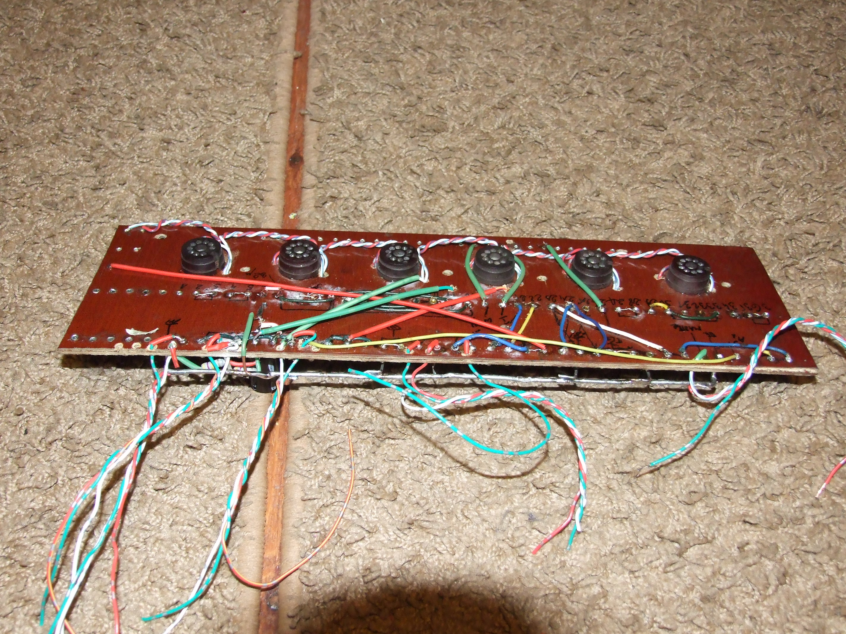

A moze ktoz buduje wzmaka na lampach? Polecam teret boardy wg mojego pomysłu w dowolnej konfiguracji. Jeżeli nie jest to typówka, potrzebuje layout i się zrobi. Może byę wersja z podstawkami lamp lutowanymi do płytki-taki gotowy moduł lub same kołki. Pozdrawiam Ryszard

Prawdę mówięc to ja się przymierzam do jakiegoł lampowca . Ale to będzie mój pierwszy wynalazek więc myłlałem o jakimł małym pięciowatowcu ,może Atom 5w. Ten twój turet to chyba do czegoś w rodzaju 800 Marshalla ? Dla mnie to jeszcze za wysokie progi , i moc za duża . A czy według ciebie łatwiej budowaę wzmacniacz na turecie ? czy na PCB ?(oczywiłcie takiemu amatorowi jak ja :oops: ) Póki co zaczynam poszukiwania transformatorów TG 2,5-1 i TS40 i kombinuje z czego zrobię chassis :idea:

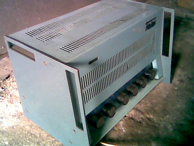

Ten turet bez podstawek, to jest przykład rozwięzania i chyba jest od Plexi, ale to nie ważne. Co do wzmacniacza 5W, to na forum Trioda w kęciku gitarowym masz wszystko co będzie potrzebne do wykonania. A jeżeli chodzi o resztę , to możemy tu na forum doprecyzowaę. Jeden z naszych kolegów nick painlust jest bardzo dobrym "lampowcem". Transformatory do budowy wzmacniacza SE możesz kupię na allegro, lampy też i to wcale nie te z górnej półki, ale takiej samej wartołci, tylko musisz doprecyzowaę czego potrzebujesz. PCB, to inna forma montażu powierzchniowego. Ma swoje wady i zalety. Do budowy musisz użyę sprawdzonych rozwięzał z uwagi na kłopoty zwięzane z uruchomieniem -brumy, piski, a które często sa spowodowane złym prowadzeniem masy. Przy PCB trudne do zlokalizowania, a w metodzie "point to point" zawsze możesz dokonaę zmian. Przy PCB nie da się bezkarnie wlutowywaę i wylutowywaę elementów, bo uszkodzi się łcieżka, PCB jest tworzone pod konkretny projekt, a na kołkach możesz lutowaę co chcesz. To tak tytułem wprowadzenia. Najpierw projekt, potem działanie, bo inaczej się zamotasz. Z takiego Telosa jako dawcy narzędów można zrobię wcale sprawnego gitarowca. Zostawię kołcówkę mocy w spokoju i kombinowaę przedwzmacniacz. Poszukaj tematów także na forum elektroda. Pozdrawiam, Ryszard

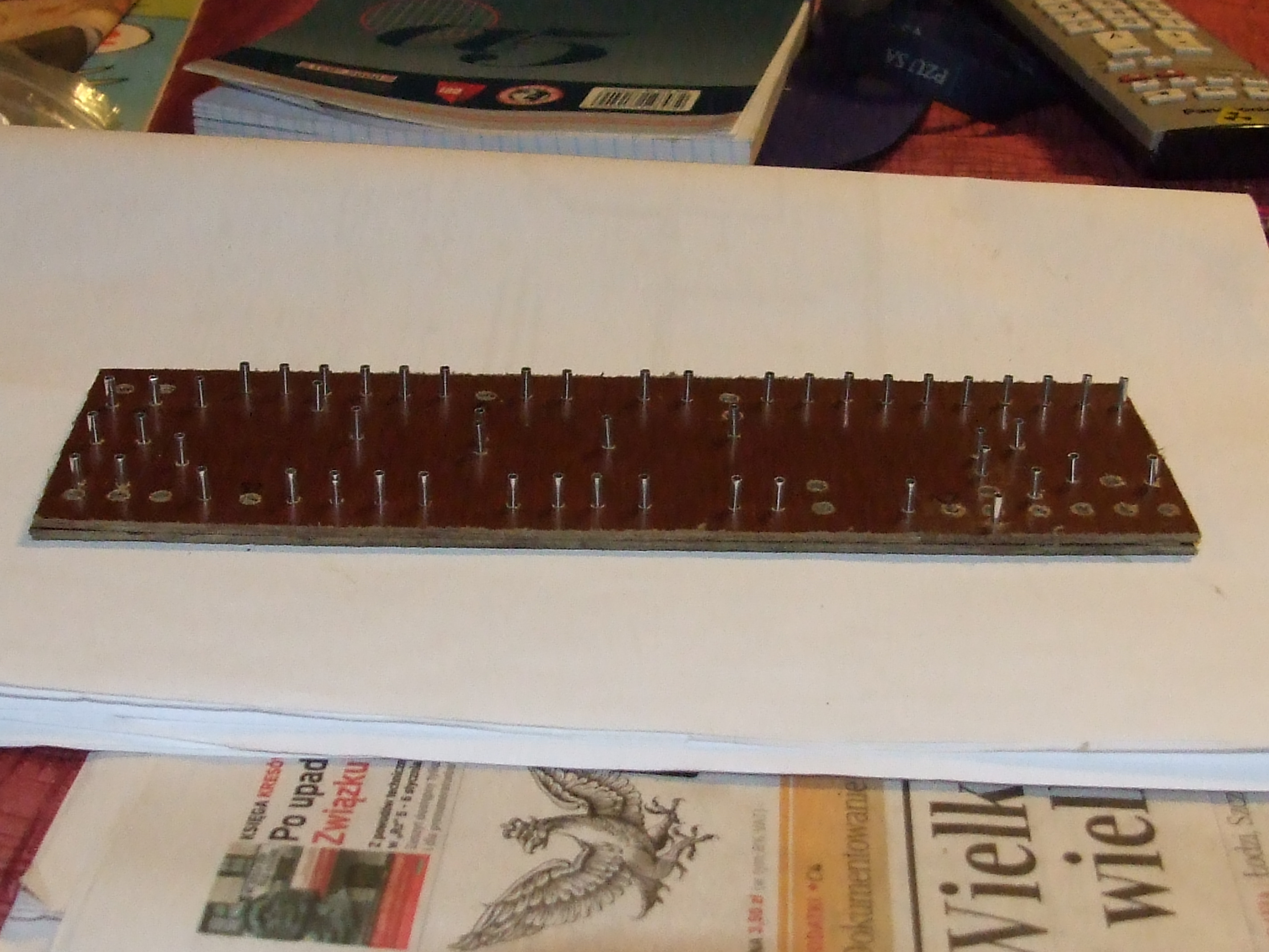

Z czego te rurki i jak je osadzałeł żeby nie wypadały.
Andrzej@

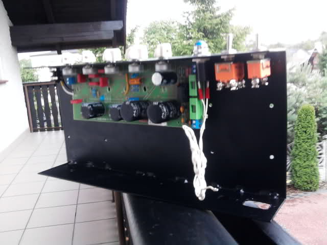

Ja mam takie urzędzenie Atom 5 w, do chałupy aż za głołne.
Polutowałem sobie i zagrał od razu. Bardzo fajny jest clean i przester. Teraz właśnie chcę coś takiego basowego.

To jest mój własny "patent" i materiały. Można takie oryginalne kołki lutownicze kupię w sklepach elektronicznych lub dla gitarowców

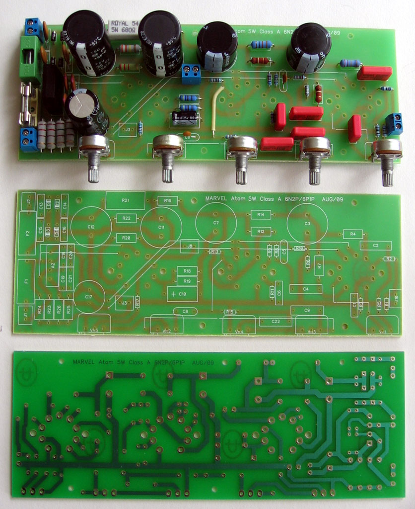

A można wiedzieę skęd wzięłeł PCB do tego Atom-a 5w ? Wysłałem w tej sprawie parę dni temu pw do Marvela na trioda.pl i na jego prywatnej stronie Marvel Amps ale nie odpowiada ,pewnie zajęty .
Miałeł jakieł trudnołci przy budowie ? albo przy kompletowaniu podzespołów ?
Andrzej, jeżeli Marvel nie odpisze, to wykonaj sobie sam PCB i cały wzmacniacz w oparciu o informacje zawarte tu. Wersja na tałszych rosyjskich lampach.
http://www.trioda.com/viewtopic.php?f=1 ... lit=atomic
Tak tylko ja szukam tej wersji z zasilaczem , preampem i kołcówkę na jednej płytce . Na tych stronach jest kilka modyfikacji tego wzmacniacza ale tej kołcowej nie znalazłem . Ta płytka PCB jest dwustronna z tego co wyczytałem ,więc sam jej nie jestem wstanie zrobię :-(
A szukam takiej ostatecznej wersji jak na foto.
Gdzie Ty tu widzisz dwustronnę płytkę , to nie wiem, a wzmacniacz masz tam cały. Trzy lampy i prostownik diodowy. Podstawki wlutowujesz w płytkę. To jest SE, a nie PP. Trafo sieciowe może Ci nawinęę Kaka. Trafo głołnikowe kupisz na allegro lub od chłopaków z Triody, a reszta jest dostępna w sieci. Pozdrawiam, Ryszard

Faktycznie masz rację :oops: . Zasugerowałem się tym że lampy (podstawki lamp są montowane od drugiej strony) Z częłciami myłlę że sobie jakoł poradzę ,ale PCB to będzie największy problem .
No właśnie kupiłem od Marvela taka płytkę scalonę z zasilaczem.
Ale powiem szczerze nie ma to chyba znaczenia czy razem czy osobno.
