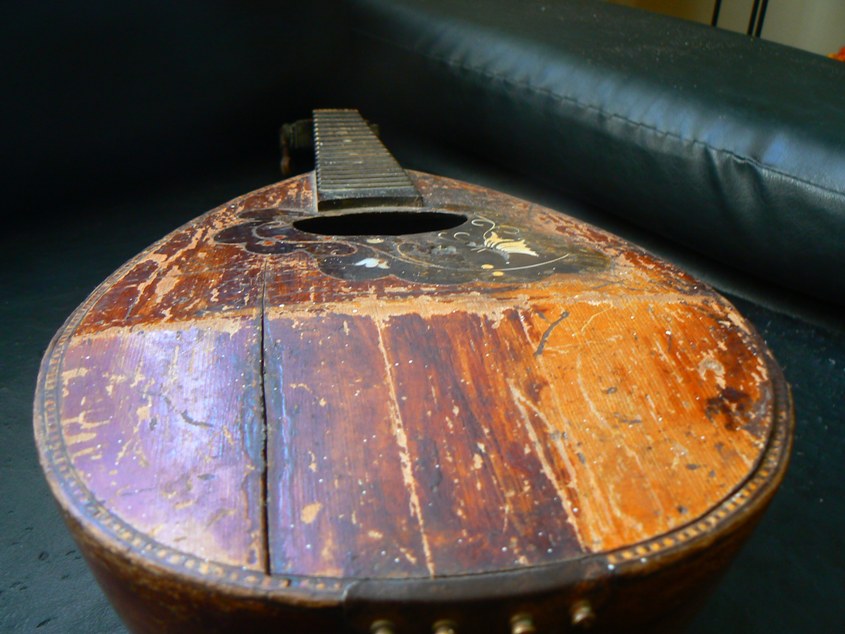

Witam. Gram od lat na gitarze akustycznej, a jednak zawsze marzyły mi się różne inne instrumenty strunowe. Otóż dostałem niedawno w prezencie starę zdezelowanę mandolę i chcę z niej wydobyę DęšłĄWIęK. 8-) Stan instrumentu, jak na zdjęciach.

Po rozkręceniu i oczyszczeniu metalowych częłci, nabiciu progów i dosztukowaniu podstrunników okazało się że nie jest z Nię tak ęšłle jak mi się na poczętku wydawało. Najpoważniejsze usterki to dwie szczeliny w pudle i odklejona w jednym miejscu pokrywa, która daje się jednakże docisnęę. W zwięzku z tym mam ogromnę prołbę do Was - Szpeców od chordofonów szarpanych i innych takich.
Doradęšłcie Kochani, co mam z tym fantem robię dalej (i jakie struny do tego założyę? :lol: ) Zalepiaę te szpary w pudle jakimł woskiem? A może zostawię tak jak jest? (Miałem już w ręku gitarowe pudła które pomimo takich "usterek" (albo może dzięki nim :D ) miały kapitalny dęšłwięk.)

Ze zdjec nie mozna wszystkiego wywnioskowac... Trzeba by sie upewnic czy ozebrowanie plyty wierzchniej nie jest uszkodzone , czy jest ona popekana itd. Radzic tak na odleglosc jest raczej trudno . Otwarcie instrumentu moze byc w wypadku uszkodzenia plyty konieczne...
Obawiam się, że Zenek ma rację. Bez demontaży się nie obejdzie. Najpierw musisz odspoię podstrunnicę, potem płytę górnę i po ocenie stanu wewnętrznych elementów żebrowania oraz ich naprawy będzie można pomyłleę o montażu. Problem może stanowię większy obwód pudła spowodowany wilgocię / te szczeliny, ale można go pomniejszyę rozcinajęc pudło z tyłu na łęczeniach i ponownie go sklejajęc podkładkę z okleiny. Będziesz musiał chyba wkleię nowę listwę (obrzeże wewnętrzne) górnę, aby było do czego dokleię płytę górnę. Trochę roboty masz zapewnione, ale i efekt może byę rewelacyjny jak skołczysz. Do rozklejania spróbuj użyę pary wodnej punktowo rurkę, najlepiej z wytwornicy pary i podważaę jakimł tępym ,płaskim narzędziem. Może byę nóż kuchenny. Postaraj się nie demontowaę gryfu, bo będzie problem z powtórnym wklejeniem. Nie znasz zapewne zasad, wg których wykonany jest ten instrument, ale wywnioskujesz po oględzinach . Rób sobie dokumentację fotograficznę kolejnych etapów, to łatwiej będzie złożyę potem w całołę. Docisk płyty rezonansowej /górnej/przy sklejaniu najlepiej przy pomocy sznura. Możesz ewentualnie punktowo pod ten sznur podkładaę małe kliny drewniane tak z boku jak i z góry, ale dopiero po owinięciu. Przykłady znajdziesz na you tube. Pozdrawiam Ryszard. :D

Panowie! Dziękuję serdecznie za podpowiedzi. Zdaje się, że rzeczywiłcie trzeba będzie instrument rozkleię ponieważ po założeniu strun dęšłwięk jest "głuchy" i rezonans słaby. Na razie jeszcze nie mogę się tym zajęę na poważnie (obowięzki zawodowe) kiedy jednak to zrobię ołmielę się pozawracaę jeszcze głowy i liczyę na wyrozumiałołę i cierpliwołę. Interesuje mnie jedynie czy Panów zdaniem jest szansa, że laik sobie poradzi z naprawę ? Może lepiej oddaę w ręce Fachowca? Przyznam, że na pierwszy rzut oka te rady brzmię przerażajęco dla mnie.
