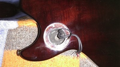

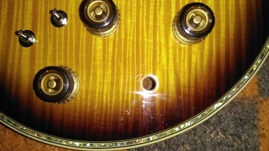

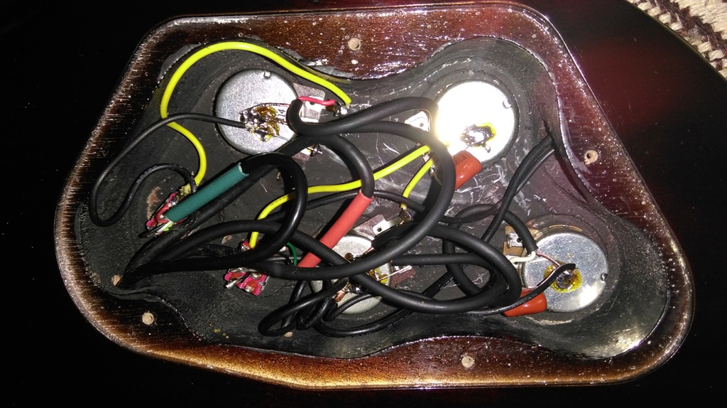

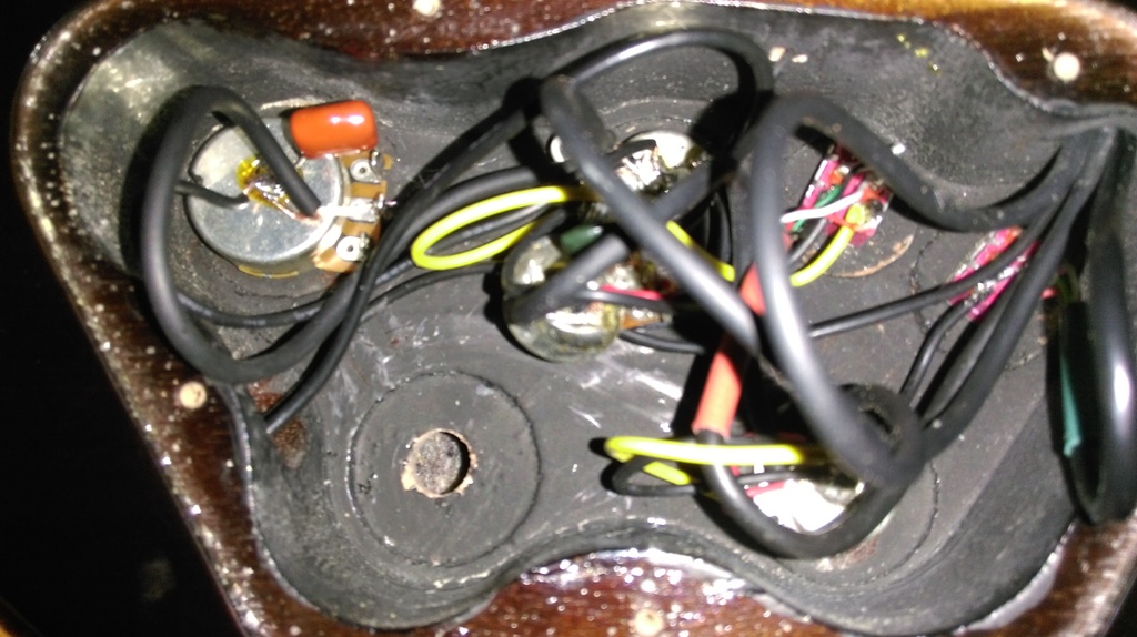

Operację rozwiercania otworów pod potencjometry i przełęcznik wykonałem półokręgłym pilnikiem do drewna, wykonujęc ruch w jednę stronę. Od strony lakieru do wewnętrz komory. Zajęło to raptem pół godzinki.
Poniżej dodaję też zdjęcia komory elektroniki oraz przełęcznika i inne.

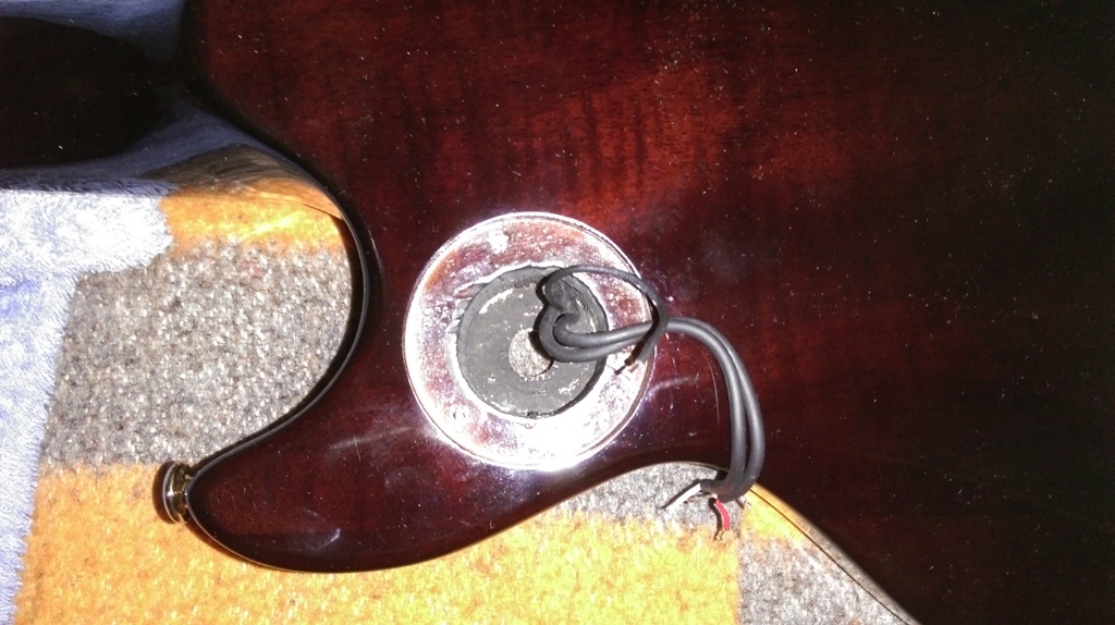

Komora pod przełącznik ma średnicę 35mm i głębokość 35mm.

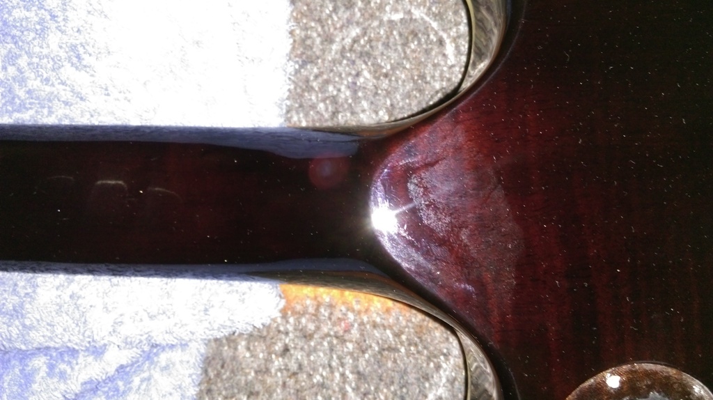

Gryf jest wklejany.
Gryf jest wklejany.
Komora elektroniki ma głębokość 31mm, ale w miejscach gdzie są umiejscowione potencjometry ma głębokość 34mm. Średnica zagłębień pod potencjometry wynosi 32mm.

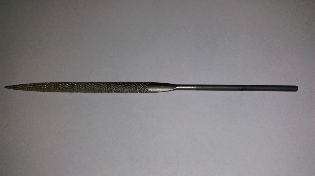

Tym pilnikiem rozpiłowałem otwory montażowe.

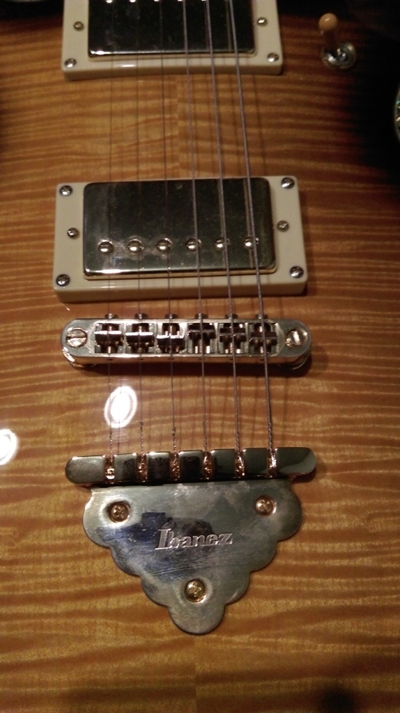

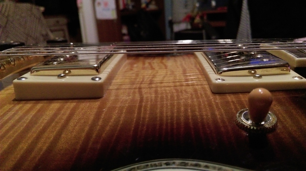

Odległość przetworników od siebie liczą od ich osi to 101mm. Odległość przetwornika od gryfu licząc od osi przetwornika 23mm. Od razu pytanie. wcześniej nie zwróciłem na to uwagi, ale czy przetworniki mogą być tak przechylone? czy powinny być równolegle do strun?
Chciałem to napisaę, ale nie zdężyłem. Ręce opadaję jak czytam o kołkowaniu, rozwiercaniu jakimił wynalazkami takich otworów. Często to robię w serwisie i właśnie pilnikiem okręgłym od strony lakieru w jednę stronę. Chwila zabawy i po kłopocie.

Powiem, że operacja przebiegła całkowicie bez niespodzianek. powoli bez połpiechu i wszystko poszło dobrze. Chciałbym zapytaę o drugie zdjęcie od góry, czyli pozycja przetworników względem strun. Nie są ustawione równolegle do strun, zwłaszcza ten przy gryfie, czy tak może byę?
