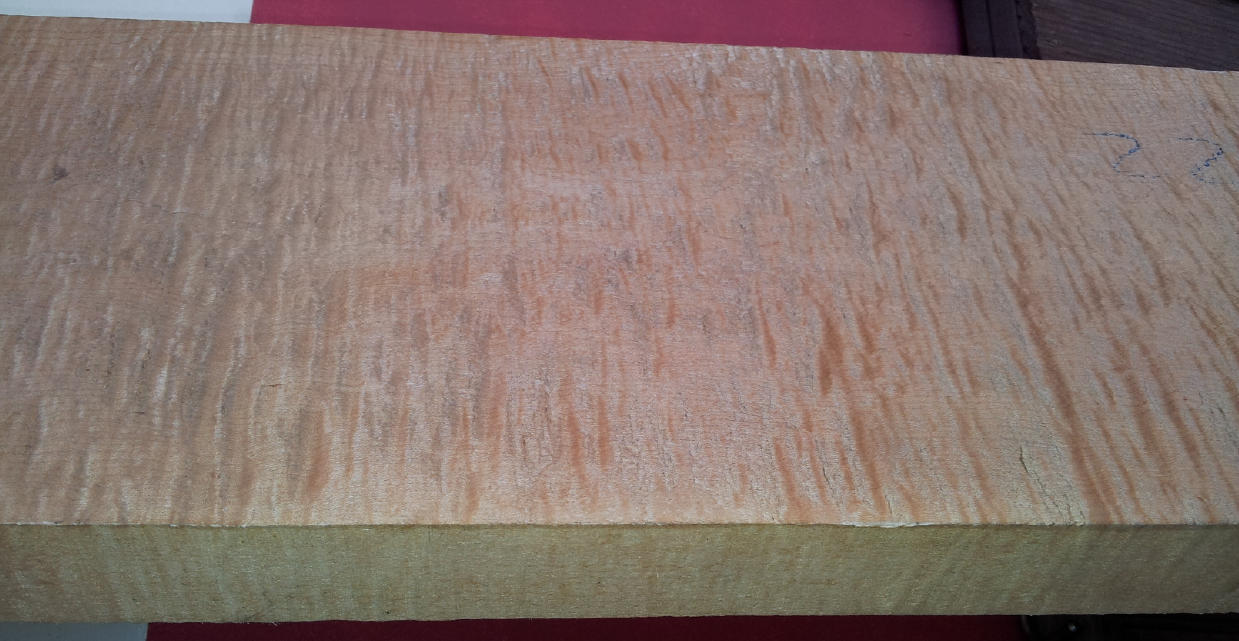

Ponieważ od kilku lat marzy mi się vintygowy bass ale 6 strunowy postanowiłem sobie sklecię na bazie fendera takie cudo.Odległołę strun bedzie taka sama jak w basie 4-strunowym czyli 19 mm przy mostku i 10 mm na siodełku.
Musiałem specjalnie u Merlina zamówic przystawki bo zwykłe mydełka po prostu mi sie nie podobaję.
Obudowy do przetworników wymierzyłem i gołę mi zrobił na cnc na zamówienie.
Zastosowałem na gryf Jawor mało ale falisty jak i podstrunnice i jesionowy korpus z 2 częsci i myłle jeszcze zrobic moze top z tego co przedstawiam na zdjeciu udało mi się kupię klon płomienisty bardzo ładny całę deche długołci 2,3 m i 5 cm grubołci.
Dałem też 2 trus rody bo podstrunnica ma w najszerszym miejscu aż 96mm.
Dodatkowo biding z abs-u abalone i markery z abalone które będę dzisiaj montował.
na zdjeciu widac też podstrunnice jakę robiłem niedawno do 5-ki z perłowymi markerami.
Siodełko mam ze stali nierdzewnej a mostek składa się z 6-ciu osobnych częsci.
