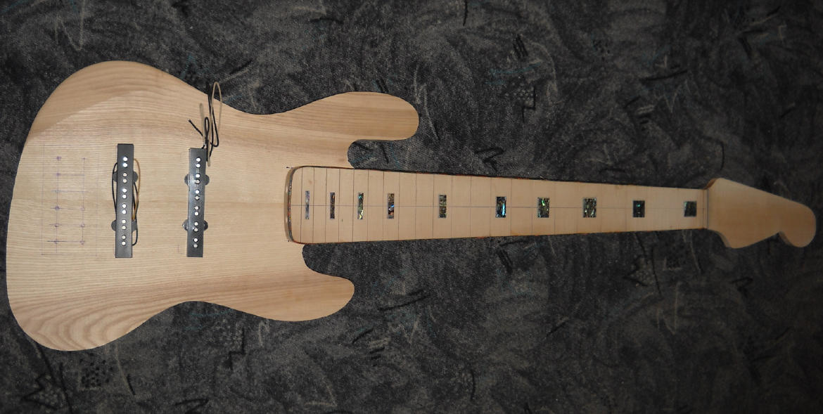

Post autor: jackjazz » 2013-01-04, 13:16
Ponieważ od kilku lat marzy mi się vintygowy bass ale 6 strunowy postanowiłem sobie sklecić na bazie fendera takie cudo.Odległość strun bedzie taka sama jak w basie 4-strunowym czyli 19 mm przy mostku i 10 mm na siodełku.
Musiałem specjalnie u Merlina zamówic przystawki bo zwykłe mydełka po prostu mi sie nie podobają.
Obudowy do przetworników wymierzyłem i gość mi zrobił na cnc na zamówienie.
Zastosowałem na gryf Jawor mało ale falisty jak i podstrunnice i jesionowy korpus z 2 częsci i myśle jeszcze zrobic moze top z tego co przedstawiam na zdjeciu udało mi się kupić klon płomienisty bardzo ładny całą deche długości 2,3 m i 5 cm grubości.
Dałem też 2 trus rody bo podstrunnica ma w najszerszym miejscu aż 96mm.
Dodatkowo biding z abs-u abalone i markery z abalone które będę dzisiaj montował.
na zdjeciu widac też podstrunnice jaką robiłem niedawno do 5-ki z perłowymi markerami.
Siodełko mam ze stali nierdzewnej a mostek składa się z 6-ciu osobnych częsci.

Po pewnym zastanowieniu stwierdziłem że cały korpus zamiast z jesionu zrobię z klonu wzorzystego.Radius już zrobiony ,nie widać wszystkich nacięć pod progi bo jeszcze ich ( nie wysprzątałem) ,gryf gotowy do malowania teraz zabieram sie za obróbkę korpusu

Post autor: jackjazz » 2013-01-14, 13:01
No i bidingu nie zjechałem,wyszło elegancko tak jak chciałem

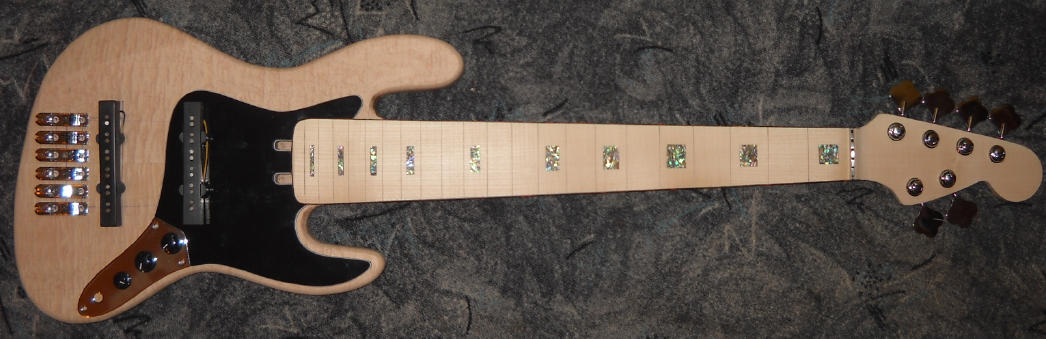

Post autor: jackjazz » 2013-01-27, 00:42
Część dalsza prac nad basem.Wstępnie obrobiony korpus,dorobione siodełko z nierdzewki i pickguard.Korpus już połaczony z szyjką.Wymierzony mostek i miejsca na przetworniki.Jutro zabieram się za frezowanie otworów pod pickupy i elektrownie>korpus z szyjką mocowany na 6 śrób ,struny będą przwlekane przez korpus.Ciekawe jak mi to zabrzmi bo na razie widziałem tylko jeden bas zrobiony w całosci z klonu wzorzystego

Post autor: poco » 2013-01-27, 08:13
Rozstaw nadbiegunników przetworników na zdjęciach wydaje się być większy niż wynika to z geometrii gryfu. Wrażenie jest takie, że struny będą poza , aby zmieścić się nad nimi.

Post autor: jackjazz » 2013-01-27, 08:59
Faktycznie optycznie wyglądą jakby struny miały wyjść poza gryf ale robiłem kilkakrotnie namiary i powinno zostać po 5 mm po przegach.
