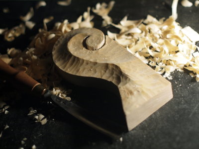

Mikołaj przyniósł dwa fajne dłutka - więc postanowiłem ruszyę temat mandoliny F. Jako, że 3 komplety poklejonych plecków i topów (jawor/łwierk)już kilka miesięcy leżakuję, to ęwiczę sobie łlimura. Topologia rozeznana, trzeba będzie jeszcze pogłówkowaę nad głębokołcię zwojów. Co prawda plany Gibsona są na pokładzie, ale wiadomo, każdy szuka swego. Jełli są chętni do pogadania o mandolinach - to będę wklejał jakieł fotki z projektu, przygotowywania materiału i chociażby takie nocne zabawy z fajnym dłutkiem i lipowym klockiem;) Protołlimak zgrubnie wyciosany.

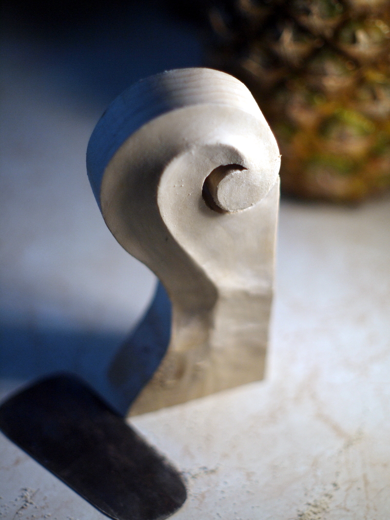

Faza druga, usuwanie łladów po dłucie. Cykliny i kostki z papierkiem. W fazie 3 usuwanie drobnych bułeczek z powierzchni łlimakowej i wyokręglanie zewnętrznej krawędzi pilnikami. A potem kanał pod żyłkę brrrr.

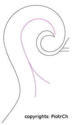

Cienkie miedziane rurki, wytnę z nich paski wzdłuż. Iglakami też dużo można, już prawie upłynniłem tę linię.
A wirtualnie wyględa to tak jak na załęczonym obrazku.
