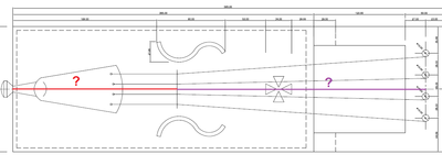

chcę wykonaę pierwszy instrument tradycyjny, lira smyczkowa, a jełli z powodzeniem to dalej lirę wczesnołredniowiecznę, a nawet hurdy gurdy.
Pierwsze co to przeszukuje internet od kilku dni szukajęc planów, największy kłopot sprawia mi brak planów z miarami metrycznymi zamiast imperialnych (cale).
Trafiłem w kołcu na plany w mm, jednak zabrakło mi istotnej informacji, dlatego proszę o pomoc specjalistów.
A mianowicie brakuje mi na tym planie odległołci do mostka, albo po prostu nie widzę :-/ :oops:
2 załęczniki, mój problem na obrazku, oraz plany.
Czy jest mi w stanie ktoł okrełlię jego dokładne położenie?
Ostatnio zmieniony 2017-09-17, 10:37 przez beatdeath, łącznie zmieniany 1 raz.

Zaraz cię zjedzę boł się nie wpisał w odpowiednim wętku służęcym do przedstawiania się.
W większołci instrumentów smyczkowych mostek jest elementem nieprzymocowanym, tylko luęšłnym drewienkiem przyciłniętym strunami do pudła rezonansowego.
Daje się go suwaę milimetr wte lub wewte.
Wstawisz go więc w praktyce "tam gdzie trza" pomiędzy esami, dobierajęc eksperymentalnie gdzie powinien byę ze względu na kryterium bo ładniej brzmi.
Też masz problemy.
Jak nie masz linijki calowej i nie chce Ci się kupię to sobie samodzielnie wydrukuj na drukarce laserowej i zafoliuj.
Powodzenia z pracami.

Toż to rekreacja planu który wrzuciłem! Czyżbył zdężył wykonaę przez noc? :D Piękna, czy to twój wykon? Mam nadzieje, że coś takiego osięgnę =)
michqq pisze: Zaraz cię zjedzę boł się nie wpisał w odpowiednim wętku służęcym do przedstawiania się.
O, konto mam od 3 lat, myłlałem, że popełnione, poprawiłem się, dzięki za przypomnienie =)
michqq pisze:
I tu wyszedł mój czysto amatorski brak wiedzy, dziękuje, że mnie ołwieciłeł! =)
michqq pisze:
Też masz problemy.
Znowu oczywista oczywistołę :oops: linijka calowa, no przecież.
No, ale załóżmy jakbym chciał zrobię to metrówkę...
... jak te amerykałce każę mi wystrugaę coś o długołci 3.5 cala to powinienem na żywca to przeliczyę na cm i wystrugaę 8.89 cm? Takie nieparzystołci to dziwnie dla mnie wyględaję.
A np. jełli chodzi o całołę instrumentu, które ma różne długołci w calach i na koniec miałoby się to założyę na jakęł menzurę czyli muszę na żywca przeliczaę te cale na cm żeby póęšłniej to stroiło, prawda?
Mam nadzieje, że da się mnie zrozumieę =/

beatdeath pisze:Czyżbył zdężył wykonaę przez noc?
Niestety nie, tyle że znalazłem to zdjęcie w internecie.
:oops:
Ten instrument wykonał Leszek Pelc:
http://slavia.internetdsl.pl/kram/instrumenty.htm
Ja myłlę że rozwięzania są tylko dwa - albo już na planie przepisujesz wszystko w milimetrach i zapominasz że było w calach, albo robisz sobie/ kupujesz linijki w calach i przechodzisz na brytyjskie miary imperialne.
W łredniowieczu w Europie milimetrów nie mieli bo to wymysł rewolucji francuskiej, tylko w calach mierzyli - co prawda co miasto to deko innych calach, noale. Jełli ci to pomoże.
Ja myłle że te łredniowieczne liry smyczkowe nie były ustandaryzowane tylko każda trochę inna rzemiełlnikowi wychodziła, a dodatkowo i ten kto wykonał współczesny plan to sobie już przy pomiarach pozaokręglał. Dziwne byłoby gdyby w którymł miejscu łredniowecznego oryginalnego instrumentu było dokładnie 3.5 cala amerykałskiego, skoro dawne miary były regulowane prawami miejskimi i różne w różnych miastach, a i w czasie się zmieniały.
(swoję drogę ciekawe zagadnienie naukowe: obmierzyę doklędnie przedmioty pochodzęce z danego czasu i okresu i wyliczyę jaki mieli cal...)
Także już, wrócę do tematu, już te wymiary w calach amerykałskich i tak są nacięgane.
Menzura w tym instrumencie który robisz i tak będzie niestandardowa, o menzurę się nie martw.
