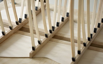

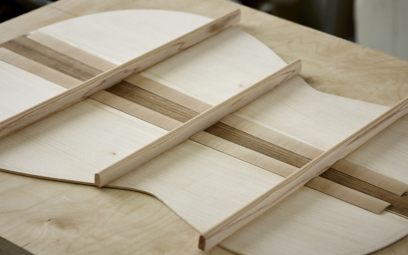

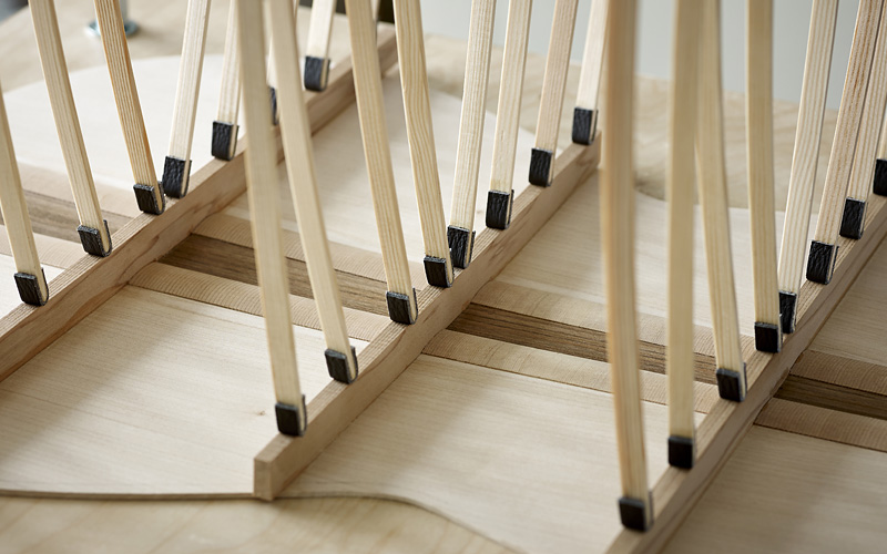

Kilka zdjęę z pierwszego etapu budowy

Co do belkowania ( wszystko jest przygotowane tylko czekam na odpowiednię wilgotnołę ) - pięę otwartych belek łwierkowych ułożonych w wachlarz lekko zbiegajęcych się w kierunku główki, do tego cienki pasek z cedru kanadyjskiego pod mostem na całej szerokołci płyty rezonansowej.

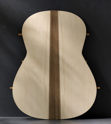

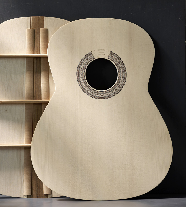

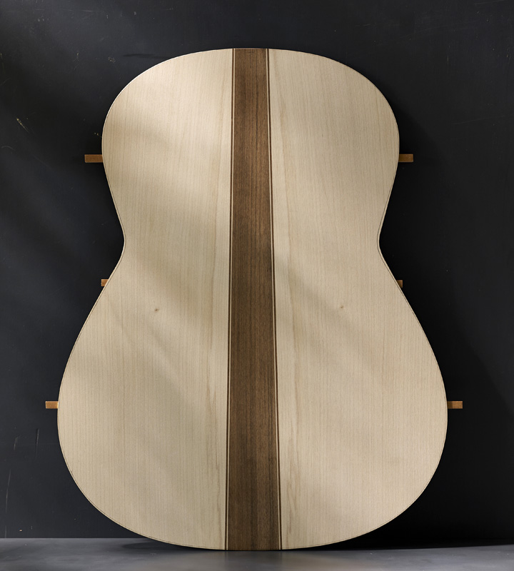

Poniżej zdjęcie pleców oraz płyty rezonansowej przed obelkowaniem
Arek
W nawięzaniu do klonu, uwielbiam ten gatunek drewna i jego wszystkie odmiany a w szczególnołci jawor falisty. Sezonuję kilka kompletów ale jest jeszcze za łwieży na wykorzystanie - to w dalszej przyszłołci. Z ciekawostek zwięzanych z klonem ostatnia gitara Marcina Dylli to Torres z warsztatu Gabrielle Lodi - warto posłuchaę.
Arek

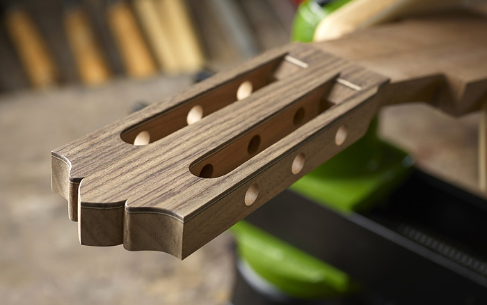

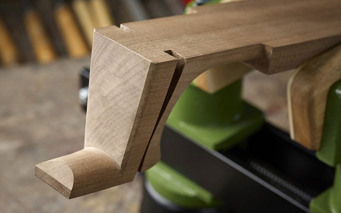

Gryf praktycznie gotowy do montażu musi jeszcze poczekaę na kompletnę płytę rezonansowę. Sposób łęczenia szyjki z boczkami w stylu Jose Romanillos za pomocę klinów. Główka wymaga jeszcze ostatecznego wykołczenia ale to dopiero przed politurę.
Arek.
Arek.

Wyględa łlicznie i "jak się należy" - prawdziwe tradycyjne łęczenie typu "Spanish Heel" (Stopa hiszpałska ?). Trzymam palce za sukces ! żałuję, iż nie jestem już tak mobilny jak kiedyś, z radołcię za Twym pozwoleniem spróbował bym wydobyę kilka dęšłwięków z tej gitary kiedy będzie ona gotowa ...

Perfekcyjna robota lutnicza. Otwory piękne. A jakie imadło łliczne
A powiedz, czy belki w płycie tylnej to łwierk?

Re: Klasyczna w budowie
Dzięki, dzięki...
Piotrze; całe drewno konstrukcyjne użyte do budowy pudła z wyłęczeniem belkowania płyty rezonansowej to cedr kanadyjski. Wszystkie belki łupane i wyprowadzane strugiem.
Jacku; do każdego elementu dokładam własnę estetykę, inspirację są gitary wielkich nieobecnych oraz współczesnych lutników gitarowych - stęd też taka forma stopy.
Jestem pewien że będzie okazja do spotkania i ogrania gitary.
Arek
Arek

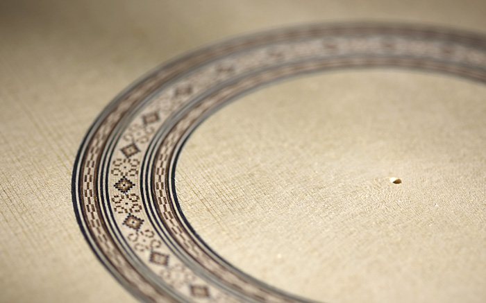

Rozeta jam mniemam gotowa, nie kupowana??
Rozeta tradycyjna drewniana. Jak już zbiegnę się wszystkie elementy estetyczne w całołę i następi przynajmniej kilka korekt w kolejnych realizacjach to przyjdzie czas na własnę rozetę.
