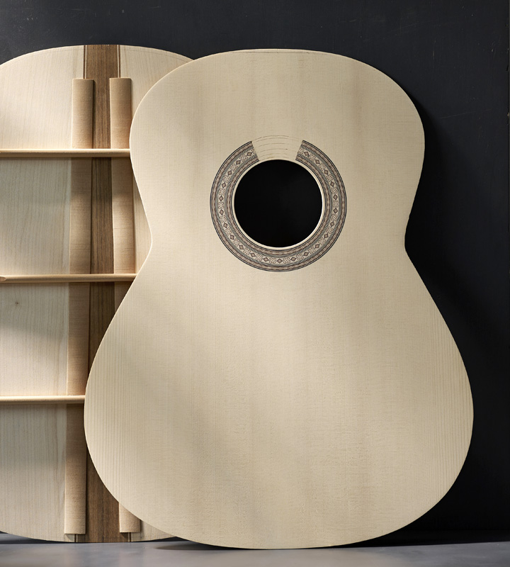

Kilka zdjęć z pierwszego etapu budowy

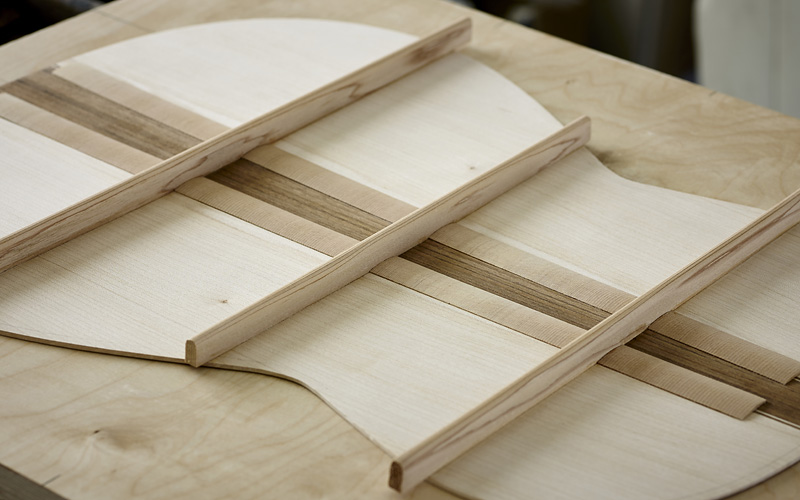

Co do belkowania ( wszystko jest przygotowane tylko czekam na odpowiednią wilgotność ) - pięć otwartych belek świerkowych ułożonych w wachlarz lekko zbiegających się w kierunku główki, do tego cienki pasek z cedru kanadyjskiego pod mostem na całej szerokości płyty rezonansowej.
W nawiązaniu do klonu, uwielbiam ten gatunek drewna i jego wszystkie odmiany a w szczególności jawor falisty. Sezonuję kilka kompletów ale jest jeszcze za świeży na wykorzystanie - to w dalszej przyszłości. Z ciekawostek związanych z klonem ostatnia gitara Marcina Dylli to Torres z warsztatu Gabrielle Lodi - warto posłuchać.

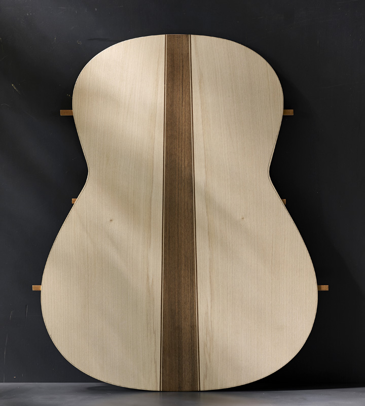

Poniżej zdjęcie pleców oraz płyty rezonansowej przed obelkowaniem
Arek

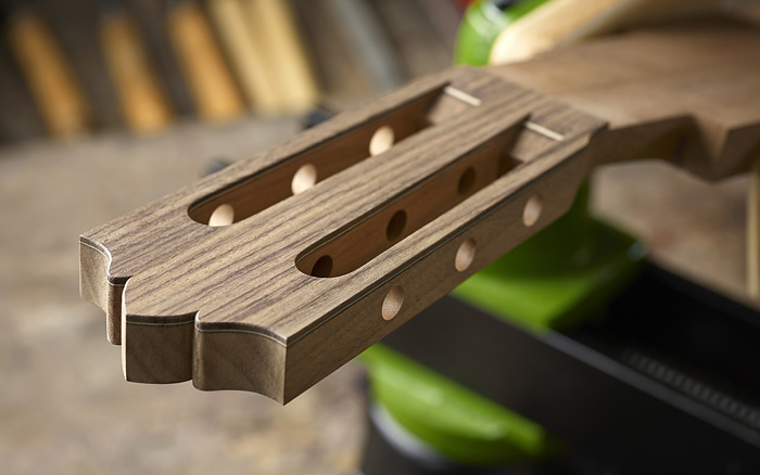

Gryf praktycznie gotowy do montażu musi jeszcze poczekać na kompletną płytą rezonansową. Sposób łączenia szyjki z boczkami w stylu Jose Romanillos za pomocą klinów. Główka wymaga jeszcze ostatecznego wykończenia ale to dopiero przed politurą.
Arek.

Wygląda ślicznie i "jak się należy" - prawdziwe tradycyjne łączenie typu "Spanish Heel" (Stopa hiszpańska ?). Trzymam palce za sukces ! żałuję, iż nie jestem już tak mobilny jak kiedyś, z radością za Twym pozwoleniem spróbował bym wydobyć kilka dźwięków z tej gitary kiedy będzie ona gotowa ...

Perfekcyjna robota lutnicza. Otwory piękne. A jakie imadło śliczne
A powiedz, czy belki w płycie tylnej to świerk?

Piotrze; całe drewno konstrukcyjne użyte do budowy pudła z wyłączeniem belkowania płyty rezonansowej to cedr kanadyjski. Wszystkie belki łupane i wyprowadzane strugiem.
Jacku; do każdego elementu dokładam własną estetykę, inspiracją są gitary wielkich nieobecnych oraz współczesnych lutników gitarowych - stąd też taka forma stopy.
