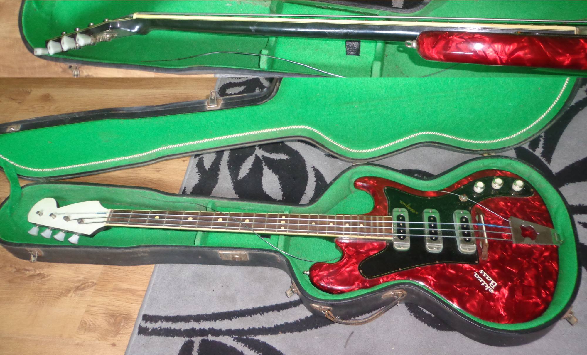

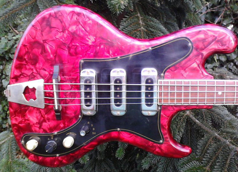

Przykładowe zdjęcie z sieci tego modelu.

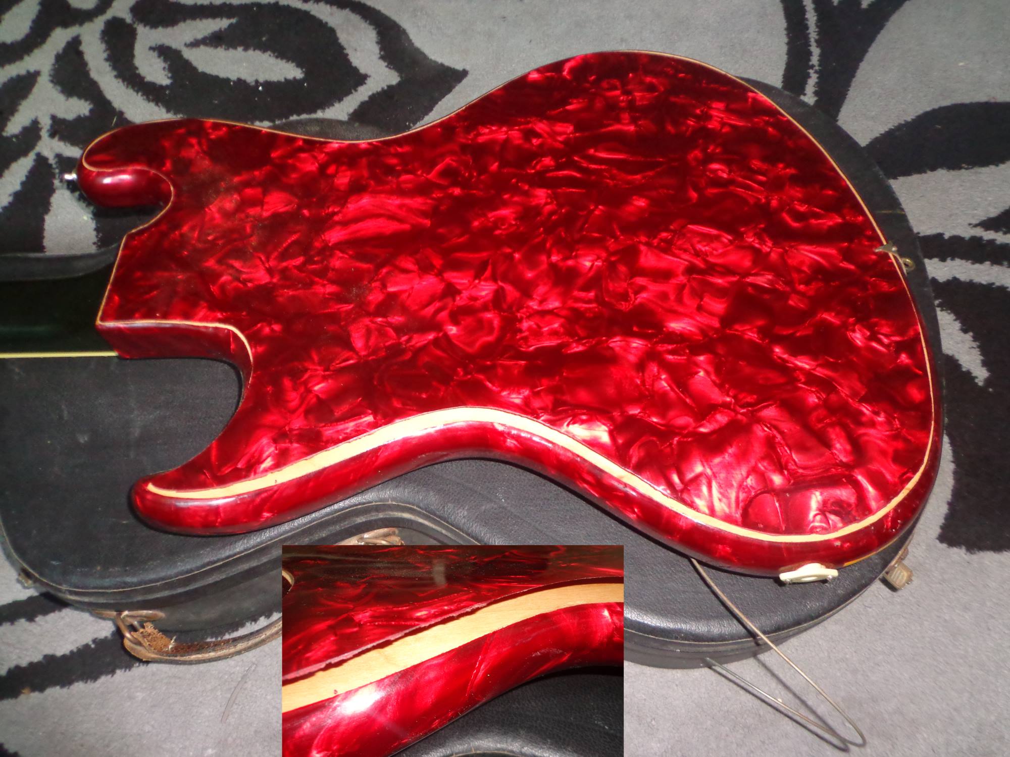

Już dodaję zdjęcia. Gryf jest akceptowalny, nie chcę jej przerabiaę. Jełli jedynę opcję będzie zdjęcie podstrunnicy i naprawa to ok ale nie chcę zmieniaę pręta na standardowy.
Okleina nie jest pofałdowana. Jest też dołę sztywna ale nie łamie się. Problematyczne może byę usuwanie starego kleju bo winyl odchodzi tylko na połowie korpusu i trudno będzie wyczyłcię miejsce styku. Zdjęcie całołci ułatwiło by zadanie ale trzeba to zrobię bardzo delikatnie. Podgrzewanie raczej nie wchodzi w grę. Samo przyklejanie i wyrównywanie nie stanowi problemu, dam sobie radę. Ten etap chcę zrobię jako pierwszy żeby uniknęę przypadkowego uszkodzenia winylu, dlatego jest jeszcze nawet nie wyczyszczona.
