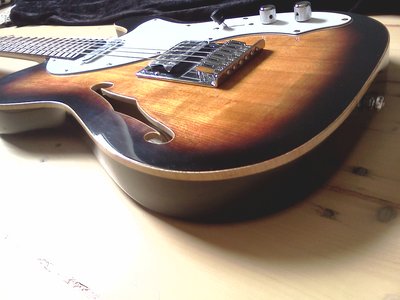

Kolejny powód do bezwstydnego chwalenia się :D

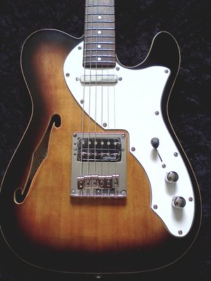

Gitara zrobiona na zamówienie dla znajomego, pierwszy telecaster jaki popełniłem, i pierwszy jaki trzymałem w rękach :) Muszę przyznaę, że jest to bardzo fajna konstrukcja, byłem pozytywnie zaskoczony wygodę i balansem gitary. Brzmienie z deski jest nieco głołniejsze i bardziej akustyczne niż w solidnej gitarze. Brzmienie przetworników jest dosyę uniwersalne, od delikatnego i miodnego przy szyjce, przestrzennego na obu singlach, ostrego na singlu mostkowym do... sporego zapasu mocy do przesterów na humbuckerze :-D

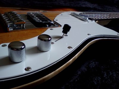

Rozłęczanie cewek humbuckera w potencjometrze push-pull volume.
Specyfikacja:
Korpus - olcha, top klonowy, ok 47mm grubołci razem
Gryf - klon, podstrunnica palisander
Osprzęt - przetworniki Wilkinson, klucze Schaller, reszta w większołci WSC
więcej zdjęę wrzuciłem na https://www.facebook.com/media/set/?set ... 106&type=3

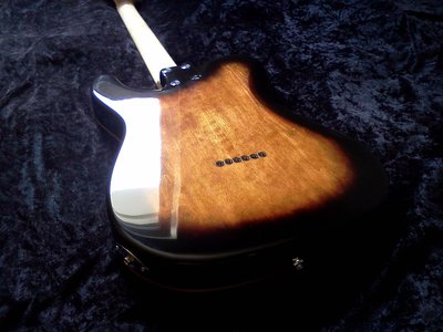

dla miłośników tyłów :)

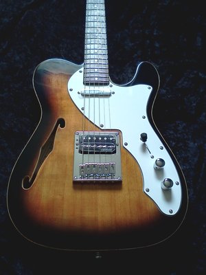

wow łliczny, jest jakiego lakieru użyłeł?

Napisz coś więcej jak bursta robiłeł. Malutki minusik za łby efa, ale to o kształt chodzi - nie o jakołę wykonania.

ładny guitar :) Binding drewniany czy imitacja?

@Qbeq - barwa jest z bejcy wodnej mieszanej, lakier podkładowy poliestrowy, poliuretanowy z czarnym na burst i bezbarwny poliuretanowy na finisz.
@PiotrCh - osprzęt miał byę budżetowy, bo kolega gra raczej nie profesjonalnie :) Wiadomo, że fajnie byłoby do każdej gitary dawaę najlepsze częłci, ale trzeba też podchodzię z rozsądkiem do kupowania. Jak mawiał mało sławny twórca gitar "And the pickups in this guitar are... wire over the magnet" :D
Burst czerwony robiłem na surowym drewnie, czarny pistoletem tak jak na każdym filmiku o robieniu burstu. Tyle że z moim pistoletem i umiejętnołciami musiałem potem czyłcię delikatnie żółty łrodek z czarnej mgiełki która tam chyłkiem osiadła. Inna sprawa, że i kolor i burst wyszedł inaczej na klonie niż na olsze.
@Piniu - binding naturalny maskowano-skrobany :D czyli imitacja, widaę na przedostatnim zdjęciu. Skoro jest top klonowy, to po co przepłacaę!

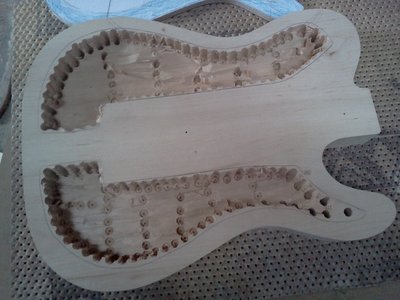

Odi - jak gruby top zrobiłeł? Komory są symetryczne względem łrodkowej belki? Za mostem też jest komora?

Top ma niecałe 6mm grubołci. Komory - na zdjęciu, ołówkiem odrysowany szablon frezowania.
Eksperymentalne było też w tej gitarze klejenie topu, przynajmniej ja wczełniej nie widziałem takiego sposobu. Klejenie cienkich deseczek na płaskiej powierzchni dużymi łciskami ręcznymi wydawało mi się niewygodne, nie chciałem też budowaę jakiegoł przyrzędu, dlatego przykleiłem połówki topu pojedynczo do olchowego spodu korpusu. Efekt jest bez zastrzeżeł, linia łęczenia niewidoczna a samo klejenie bezstresowe.
