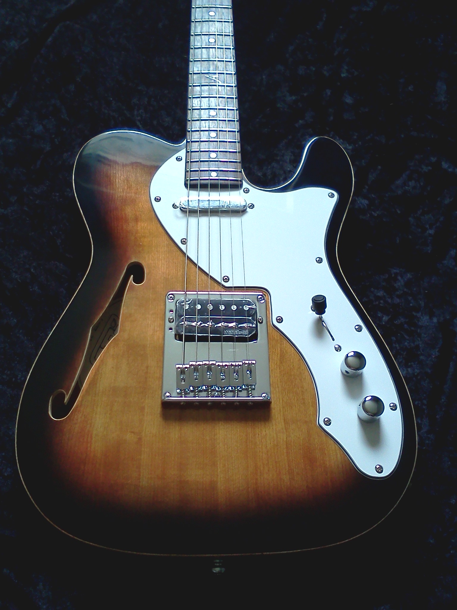

Kolejny powód do bezwstydnego chwalenia się :D
Gitara zrobiona na zamówienie dla znajomego, pierwszy telecaster jaki popełniłem, i pierwszy jaki trzymałem w rękach :) Muszę przyznaę, że jest to bardzo fajna konstrukcja, byłem pozytywnie zaskoczony wygodę i balansem gitary. Brzmienie z deski jest nieco głołniejsze i bardziej akustyczne niż w solidnej gitarze. Brzmienie przetworników jest dosyę uniwersalne, od delikatnego i miodnego przy szyjce, przestrzennego na obu singlach, ostrego na singlu mostkowym do... sporego zapasu mocy do przesterów na humbuckerze :-D
Rozłęczanie cewek humbuckera w potencjometrze push-pull volume.
Specyfikacja:
Korpus - olcha, top klonowy, ok 47mm grubołci razem
Gryf - klon, podstrunnica palisander
Osprzęt - przetworniki Wilkinson, klucze Schaller, reszta w większołci WSC

wow łliczny, jest jakiego lakieru użyłeł?

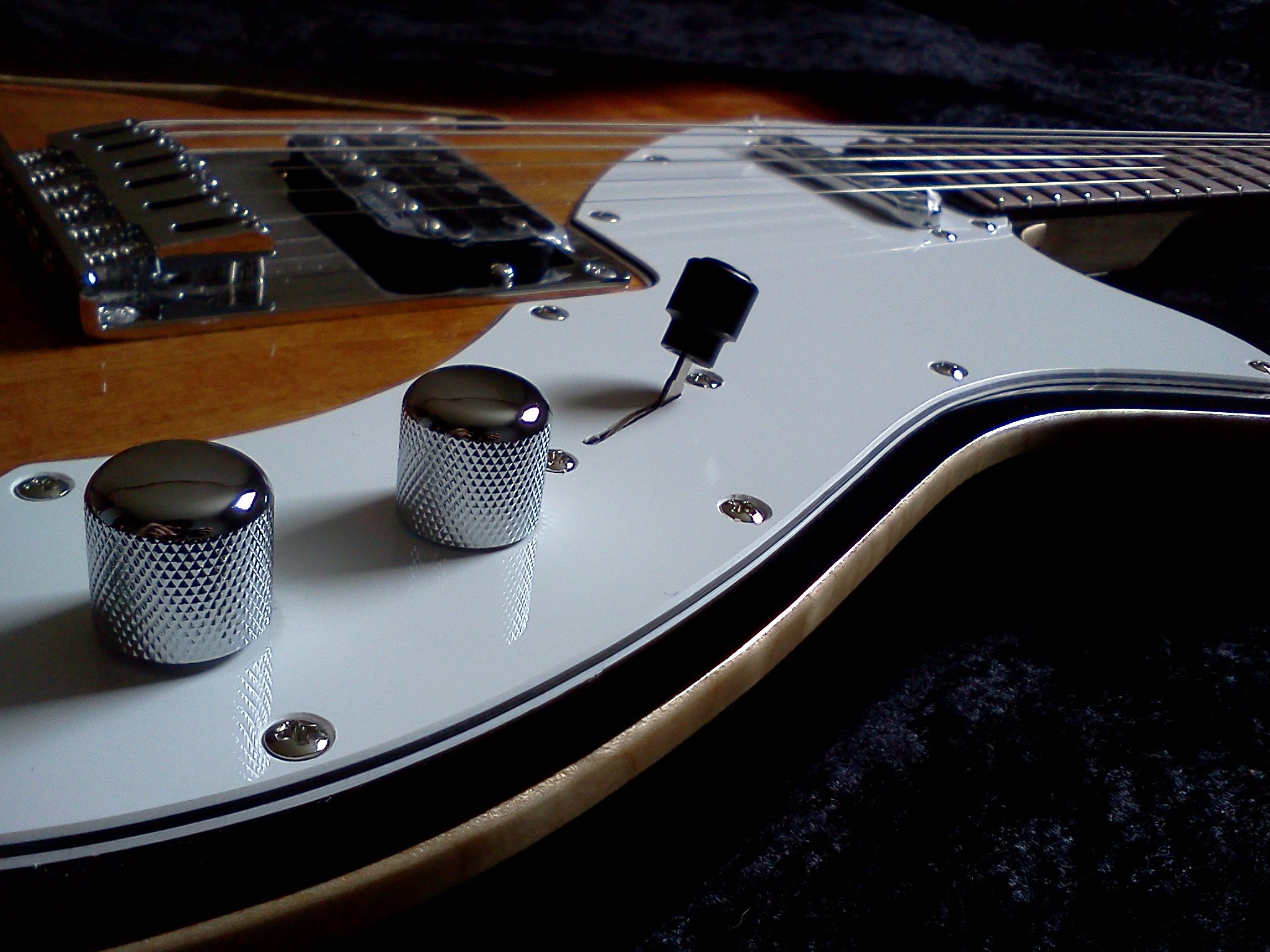

ładny guitar :) Binding drewniany czy imitacja?

@Qbeq - barwa jest z bejcy wodnej mieszanej, lakier podkładowy poliestrowy, poliuretanowy z czarnym na burst i bezbarwny poliuretanowy na finisz.
@PiotrCh - osprzęt miał byę budżetowy, bo kolega gra raczej nie profesjonalnie :) Wiadomo, że fajnie byłoby do każdej gitary dawaę najlepsze częłci, ale trzeba też podchodzię z rozsądkiem do kupowania. Jak mawiał mało sławny twórca gitar "And the pickups in this guitar are... wire over the magnet" :D
Burst czerwony robiłem na surowym drewnie, czarny pistoletem tak jak na każdym filmiku o robieniu burstu. Tyle że z moim pistoletem i umiejętnołciami musiałem potem czyłcię delikatnie żółty łrodek z czarnej mgiełki która tam chyłkiem osiadła. Inna sprawa, że i kolor i burst wyszedł inaczej na klonie niż na olsze.
@Piniu - binding naturalny maskowano-skrobany :D czyli imitacja, widaę na przedostatnim zdjęciu. Skoro jest top klonowy, to po co przepłacaę!
