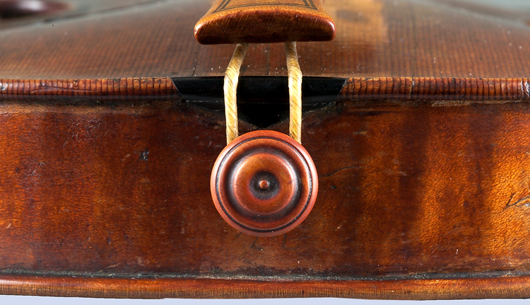

Acha.
Niektórzy chcę/wolę żeby tę drewnianę szpilkę wkładaę z hebanu, robięc niejako dodatkowę ozdobę:
A niektórzy właśnie nie...
(Jak widac na powyższych zdjęciach jest to też kolejny punkt na skrzypcach nadajęcy się do tego żeby lutnik się podpisał. Zdania na temat czy można / należy / nie powinno się są jednak podzielone. ;-) )

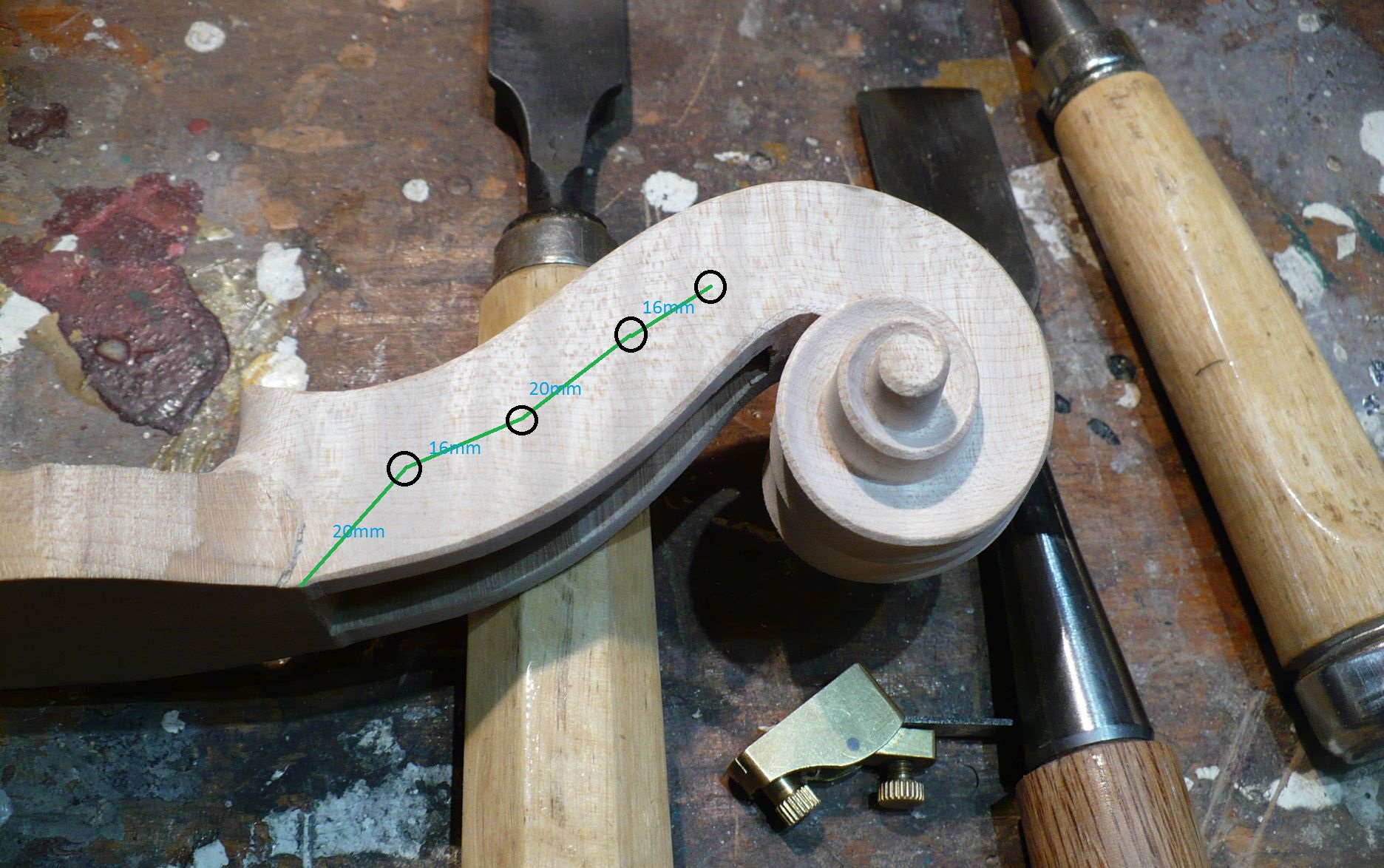

Tak, można wiercię w poczętkowej fazie, po narysowaniu wiertarkę stołowa. Powinno byę równo ewentualnie trochę gniazdo przesunę sie samym rozwiertakiem przy pasowaniu kołków. My tak nie robimy bo kilka razy wyszło ęšłle. Trzeba było zakołkowaę i wiercię jeszcze raz. Kołkowanie w nowych skrzypcach, masakra. Dlatego na skołczonych, białych skrzypcach nawiercamy gniazda. Sposób na wytrasowanie, nanosi sie punkty w których maja byę otwory wbija sie w nie z obu stron dwie dłuższe plastikowe pineski. Następnie obraca sie patrzęc czy są w osi obie wbite, ewentualnie korekta zaznaczenie ołówkiem i następna para wyżej. Wiercenie z ręki póęšłniej rozwiertak.
Polecam wiercię na poczętku 4 - 4,5mm wiertłem.
Paramonov
Posty: 211
Re: Moje skrzypce S SOIL 1714 fotorelacja z budowy
Pierwszy otwór 20mm od podstrunnicy.
