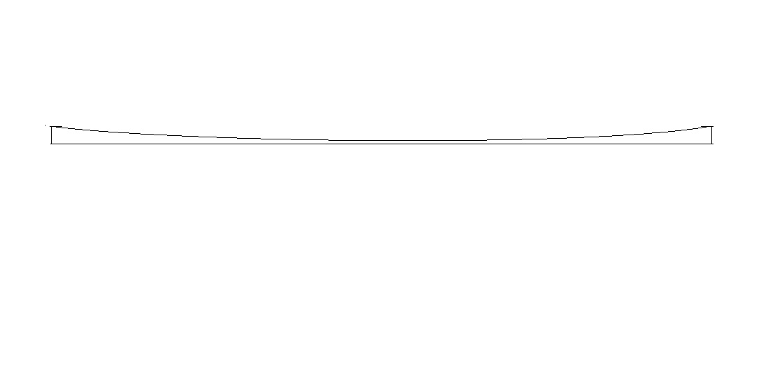

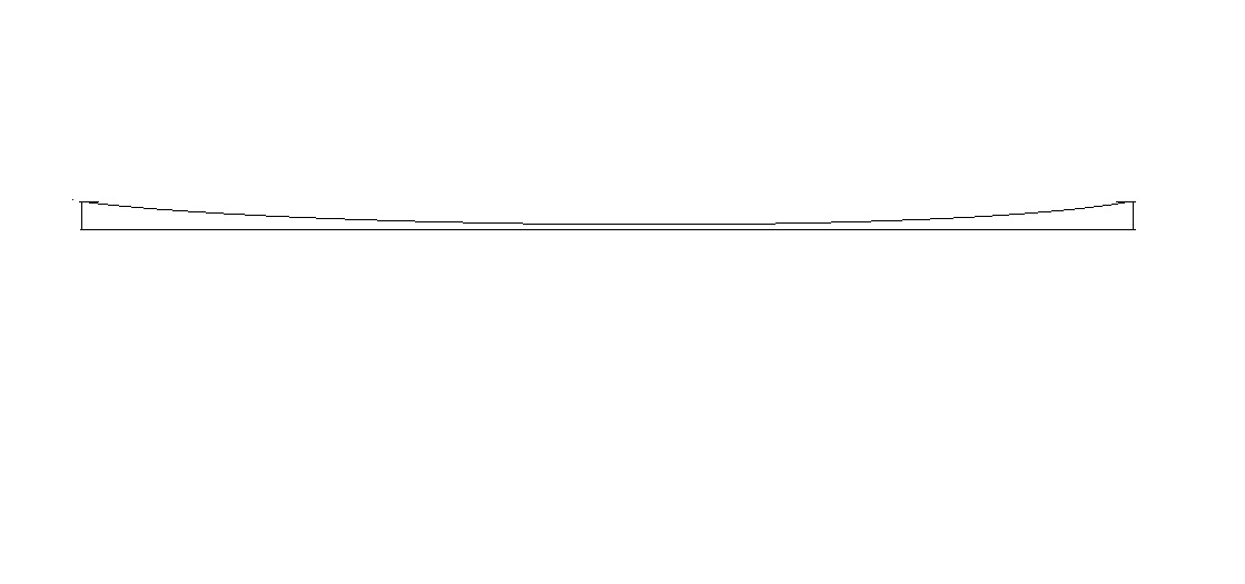

Poszukałbym przyczyny w konstrukcji gryfu. Czy posiadasz jakał przykładnicę albo jakęł długę prostę linie, liniał, listwe ?
Trening czyni mistrza.
Re: Wilk w gitarze.
Podstrunnica z holem powinna wyględaę jak na załęczonym obrazku... oczywiłcie hole jest tu przesadzony, po ty, żeby było widaę o co chodzi, głębokołę holu powinna wyniełę w rzeczywistołci ok 1mm
