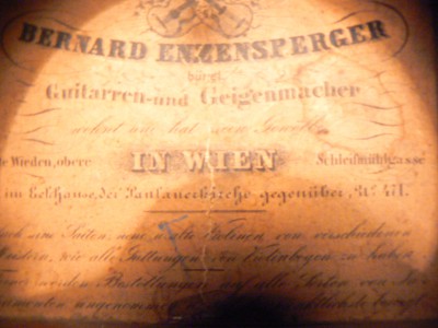

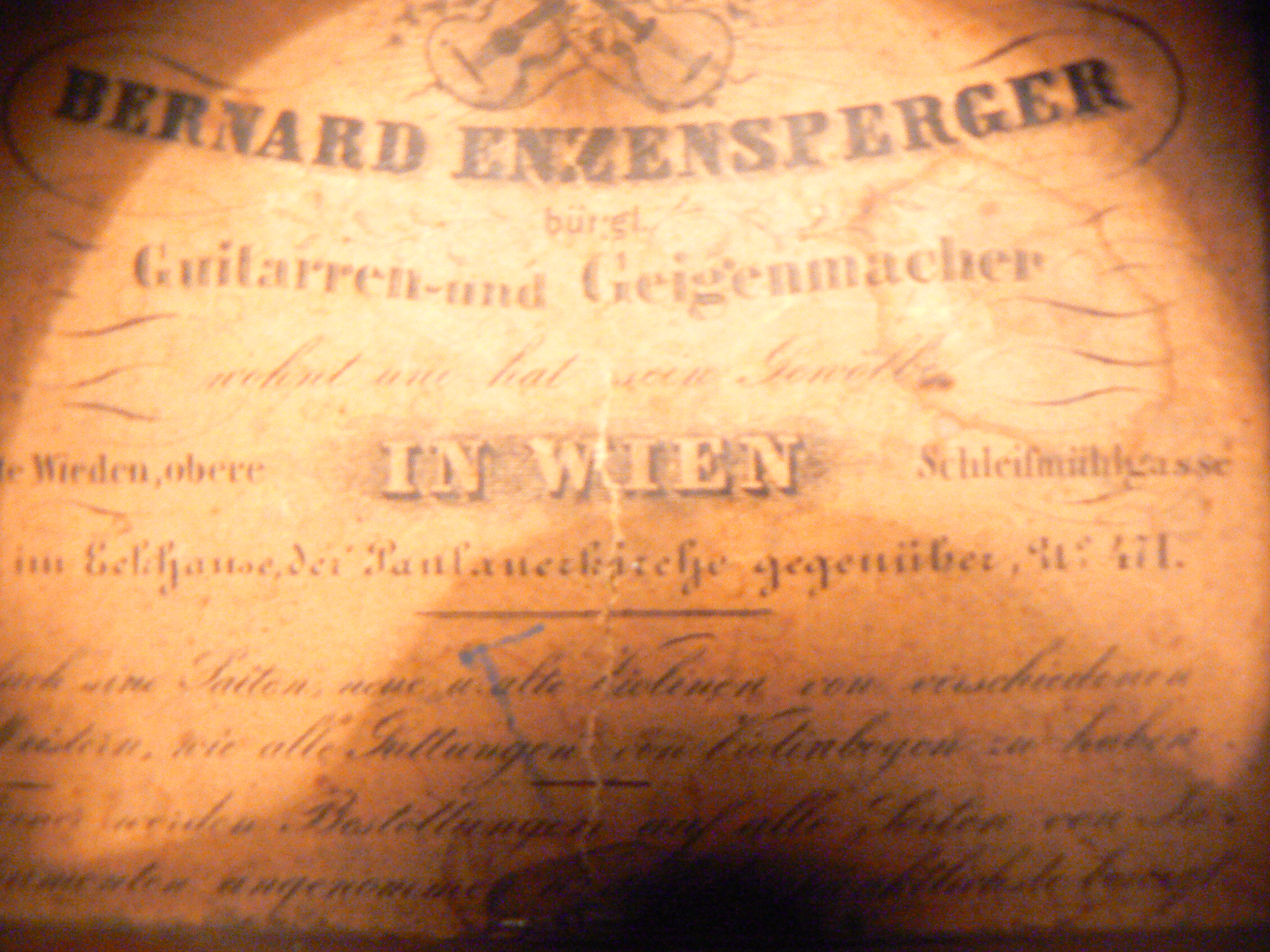

Wracam powoli do sprawy wiedełskiej gitary. Nie rozmawiałem jeszcze z lutnikiem, ale wybieram się. Narazie udało mi się doczytaę, że niejaki Bernard Ensensperger, którego etykieta widnieje w pudle tworzył w Wiedniu w I poł. XIX wieku :roll:
Znalazłem stronę ze zdjęciami podobnej odrestaurowanej już jego gitary:
http://www.gitarre-archiv.at/instrument ... ensperger/
W moim egzemplarzu obecnie są zamontowane klucze, ale jak widaę wyżej powinny byę kołki...i do nich mam zamiar ostatecznie wrócię. Nigdy nie stroiłem gitary kołkami. Wiem, że skrzypkowie i inni smyczkowcy doskonale sobie z tym radzę, ale oni z tego co pamiętam maję jeszcze mikrostroiki w strunocięgu.

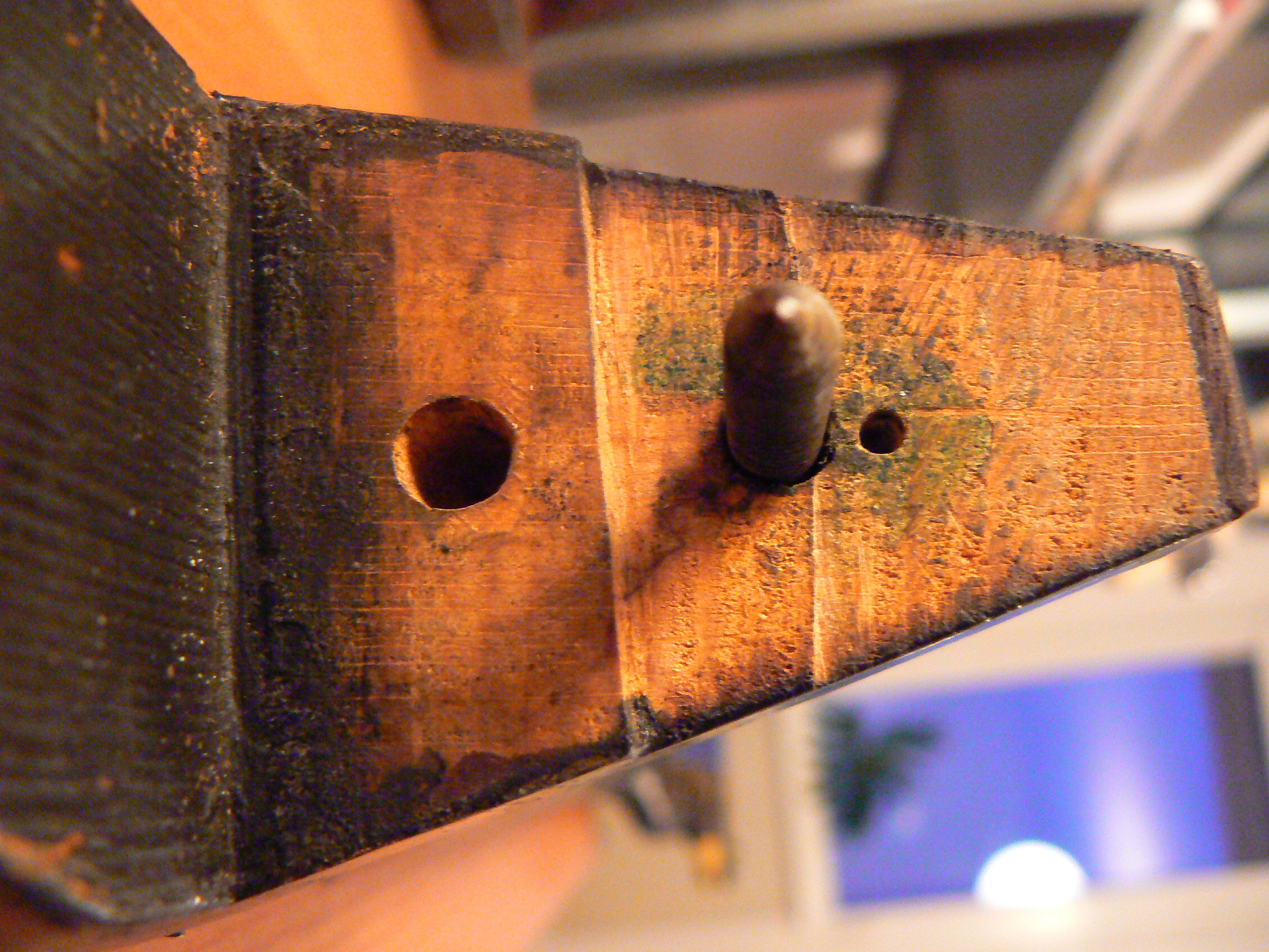

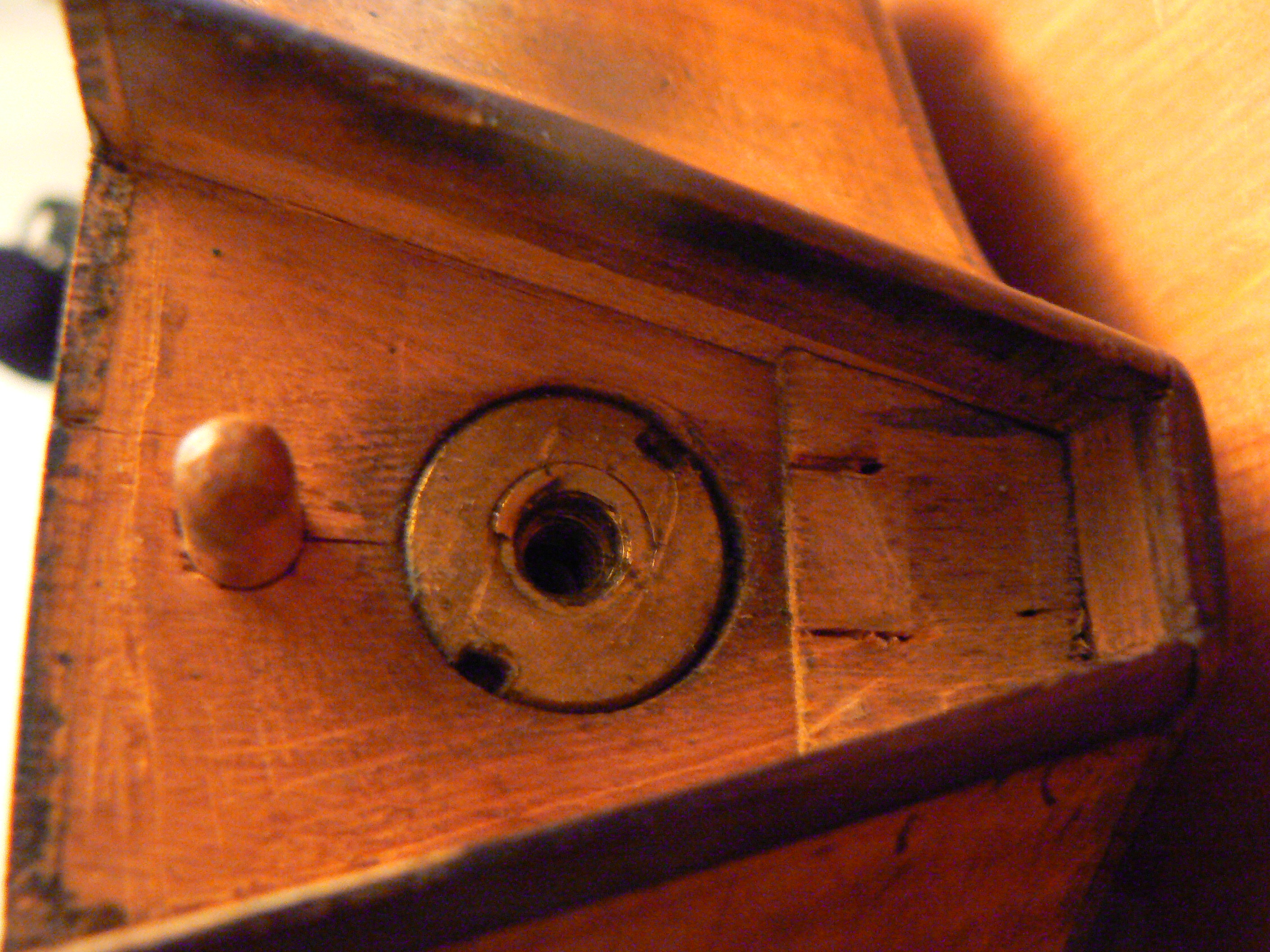

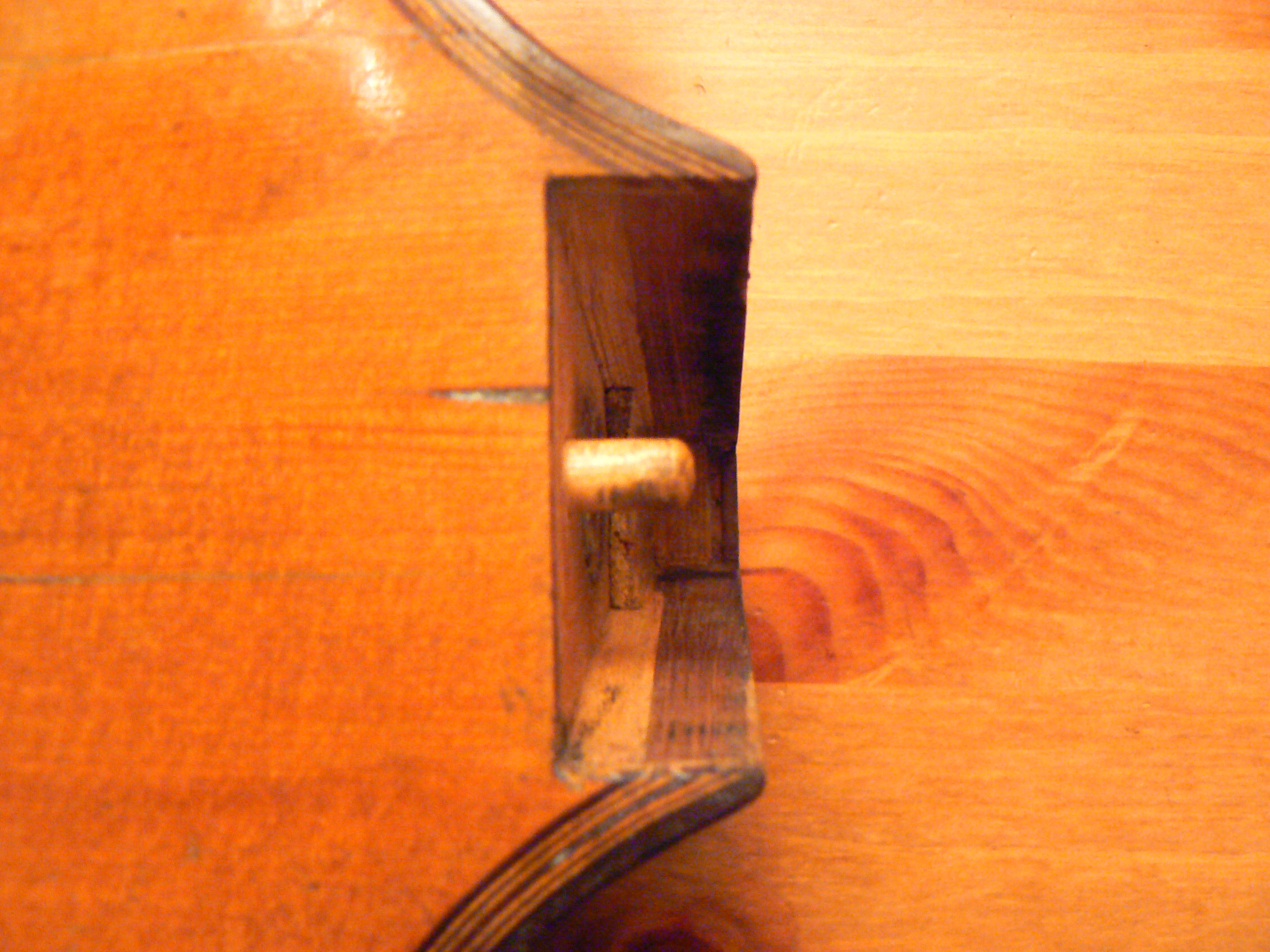

Co do łruby mocujęcej gryf nie mam do kołca przekonania, czy faktycznie ma ona regulowaę kęt nachylenia. Po odkręceniu znalazłem poniżej łruby drewniany kołek/bolec, który ustawia gryf w jednym stałym miejscu...także kolejna tajemnica.
Podaj zdjęcia tego ustawiania gryfu. Może się przydaę na zał. :-D
hubertus
Posty: 199
Już się robi! :-)
Ten kołek jest kołkiem ustalajęcy, powodujęcym, że gryf nie będzie się obracał wokół osi łruby.
Na dole jest przekładka dystansowa jak sądzę wymienna, a w okolicy otworu na łrubę usunięto materiał - taki schodek. Tym samym jest możliwołę zmiany kęta poprzez dobór grubołci tej przekładki.
Nie wiem jaki to ma wpływ na zdolnołę tłumienia dęšłwięku, ale po solidnym docięgnięciu łruby chyba mało zauważalny.
