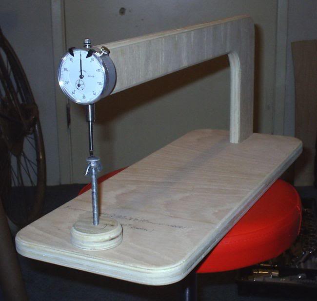

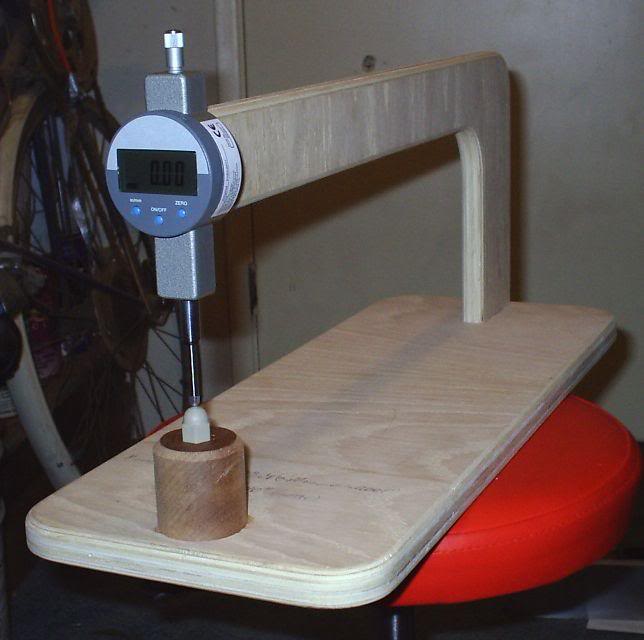

Popik fajny cytomierz a może taki pomysł Wam się przyda na allegro kosztuje taki czujnik 120 zł analogowy niecałe 50 dyszek
Sowa. Cytomierz prezentowany na zdjęciach jest dobry do mierzenia stacjonarnego i to płaskich , dużych płaszczyzn. Ta podstawa ogranicza zastosowanie przyrzędu do innych pomiarów. Spróbuj włożyę go do pudła gitary lub skrzypiec. Dlatego cytomierz - miernik grubołci ma takę , a nie inna budowę. Spójrz na zdjęcie przed Tobę. W prawym górnym rogu wisi takowy. Jeżeli jednak uważasz, że Twoja konstrukcja będzie Ci służyę, to dorób jeszcze dęšłwignię do podnoszenia bolca pomiarowego podczas podkładania materiału do pomiaru. Nie uszkodzisz sobie przypadkowo / nie skrzywisz / tego trzpienia. Zaopatrz się też w cechowane wzorce grubołci. Nie muszę to byę oryginalne płytki, wystarczy szczelinomierz listkowy i suwmiarka /ew. łruba mikrometryczna, ale to zbyt duża dokładnołę i mniej uniwersalny przyrzęd pomiarowy/. Pozdrawiam, Ryszard
