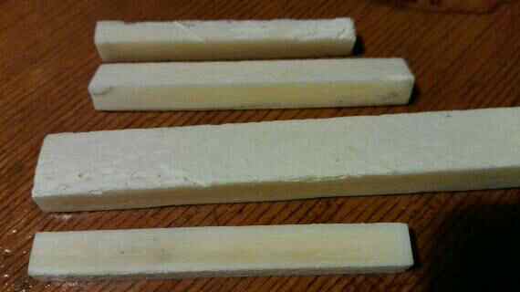

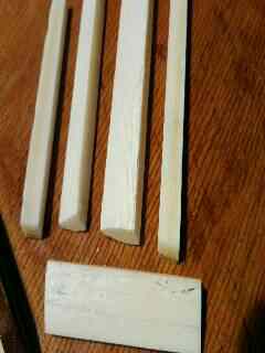

Kołę w zbliżeniu- mam nadzieję, że będzie widaę przekrój i fakturę. Przy główce kołci są najbardziej porowate co obniża przydatnołę materiału ale tam też jest najgrubsza. Nas interesuje ten najbardziej zwarty fragment, który nie ma porów tylko piękny jednolity przekrój.
