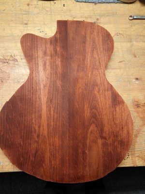

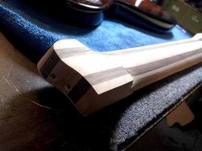

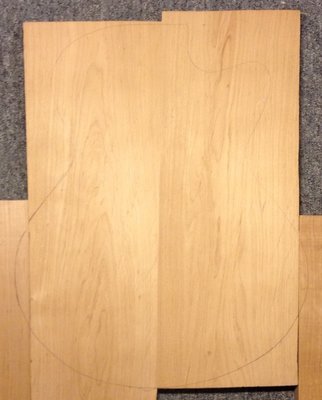

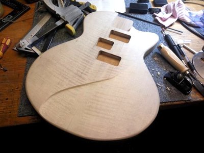

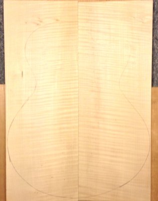

Bezgłówkowa hybryda gitary z basem
łapcie coś co powstaje powoli w mojej pracowni. Będzie to jak w temacie połęczenie gitary z basem w jednym gryfie bez główki. Niedawno lekko zmieniła się koncepcja ponieważ miała byę 7 strunowa -4 struny z gitary a 3 z basu przy skali 25.5-28.75 coś jak ta gitara https://www.youtube.com/watch?v=y_x7GwORySQ
dodana została jedna struna gitarowa i zmieniona skala na 25-29

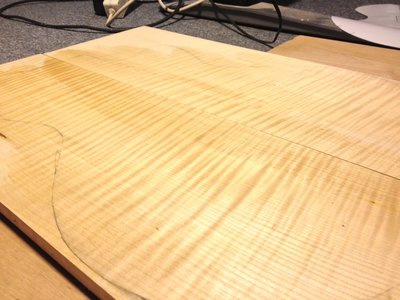

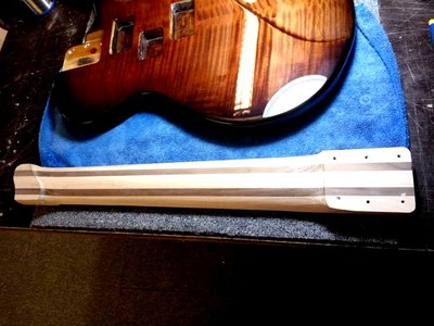

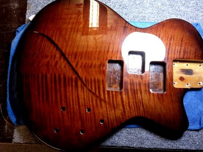

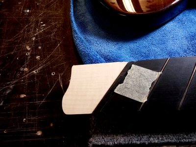

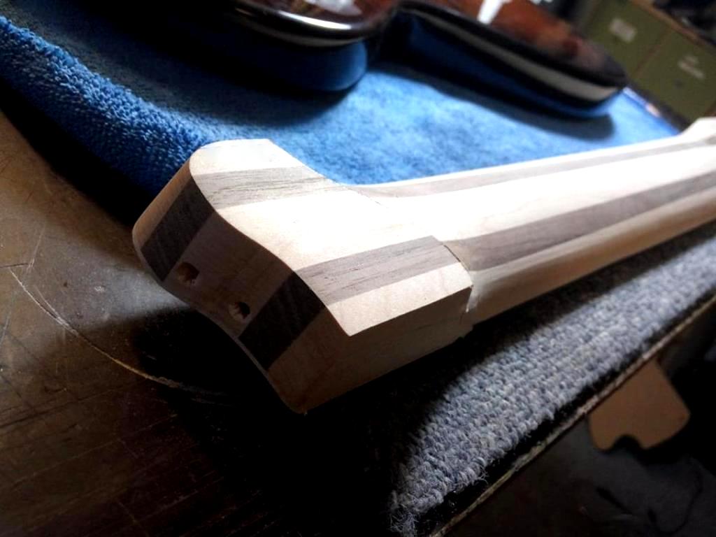

Kształt praktycznie taki sam jak gitara Huntera. Korpus z olchy, top z klonu falistego, szyjka 5 częłciowa klon plus orzech, podstrunnica hebanowa, dwa pręty napinajęce plus karbon w szyjkę. Most to single od ABM, pickupy mojej produkcji. łapcie parę zdjęę z procesu budowy

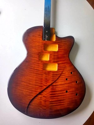

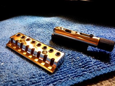

Re: Bezgłówkowa hybryda gitary z basem

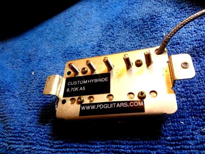

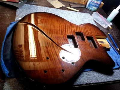

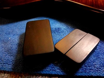

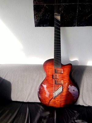

Budowa Tej gitary powoli dobija do kołca.. było trochę zmian w trakcie budowy jak np mostek który miał byę od ABM ale wyszło że jest to Submarine od meraguitars

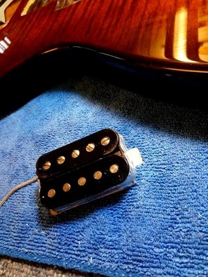

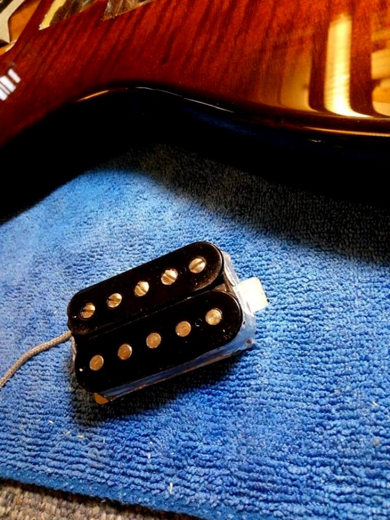

 Pickupy się kręcę, jest już dwa humbuckery, na dniach muszę jeszcze poprawię pickup do basu ponieważ układ magnetyczny na tę chwilę nie daje rady..

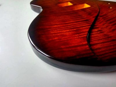

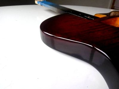

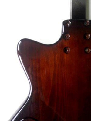

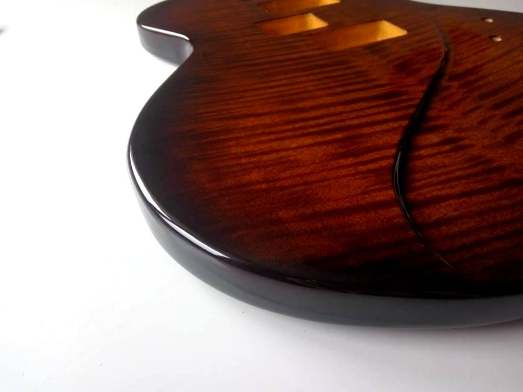

ładny kolor wyszedł, przynajmniej w takim łwietle. Jaka to bejca?
- Piotrek_Violin
 - Posty: 320
 - Lokalizacja: Oslo

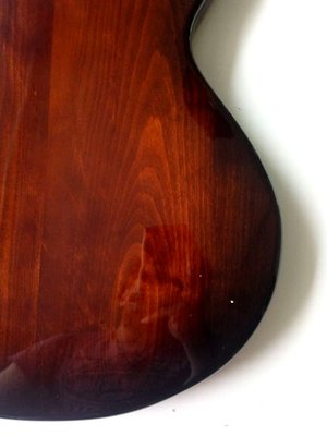

Dzięki ! Sę to koncentraty od stewmaca możesz mieszaę je z woda, spirytusem i z lakieremPiotrCh pisze:ładny kolor wyszedł, przynajmniej w takim łwietle. Jaka to bejca?
 na body położyłem raz słaby bręz , następnie do pierwszej warstwy klaru dodałem jeszcze bręzu i Amber a na to klar z czarnym i jeszcze 2 warstwy klaruRe: Bezgłówkowa hybryda gitary z basem
Ok, znam te koncentraty, ładne barwy daję.
https://www.stewmac.com/Materials_and_S ... tains.html dokładnie te, super się z nimi pracuje. Na pierwszy rzut oka wydaje się że cena jest wysoka, ale warte każdego dolara. Pracuje z różnymi lakierami, i nie spotkałem się jeszcze by coś się zaważyło czy pogryzlo.

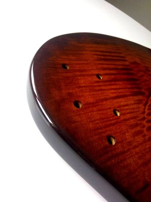

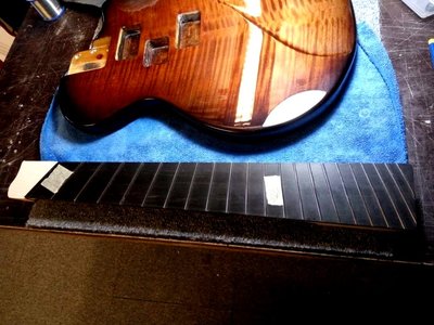

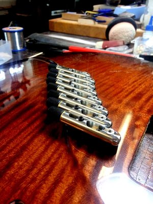

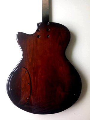

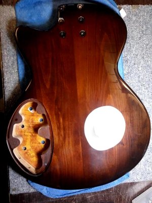

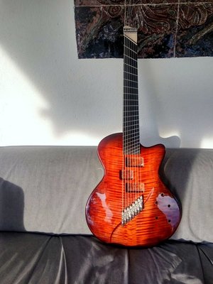

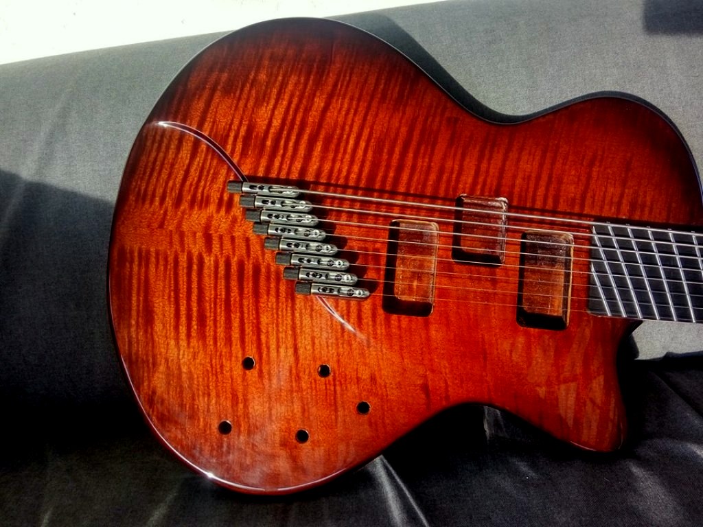

Pcham powoli ten projekt do kołca
Most założony, struny testowo, teraz sloty w siodełku na struny, elektronika i dopiełcię gryf. Wyględa to tak !
Na Dzieł dzisiejszy stroję od najciełszej struny (elektryk)E,B,G,D,A,(bass)D,A,E
