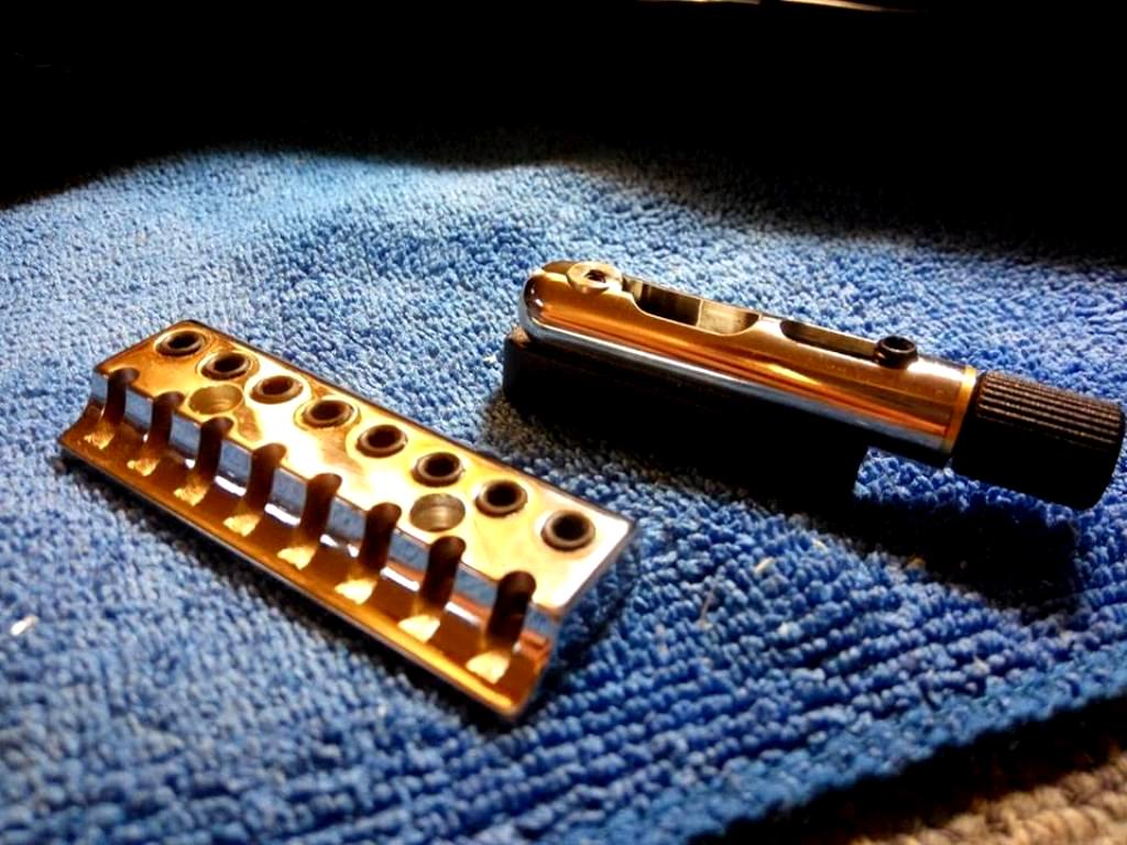

Budowa Tej gitary powoli dobija do końca.. było trochę zmian w trakcie budowy jak np mostek który miał być od ABM ale wyszło że jest to Submarine od meraguitars
Pickupy się kręcą, jest już dwa humbuckery, na dniach muszę jeszcze poprawić pickup do basu ponieważ układ magnetyczny na tą chwilę nie daje rady..

Pcham powoli ten projekt do końca ![;)](./images/smilies/icon_wink.gif)
Most założony, struny testowo, teraz sloty w siodełku na struny, elektronika i dopieścić gryf. Wygląda to tak !
Na dzień dzisiejszy stroję od najcieńszej struny (elektryk)E,B,G,D,A,(bass)D,A,E
