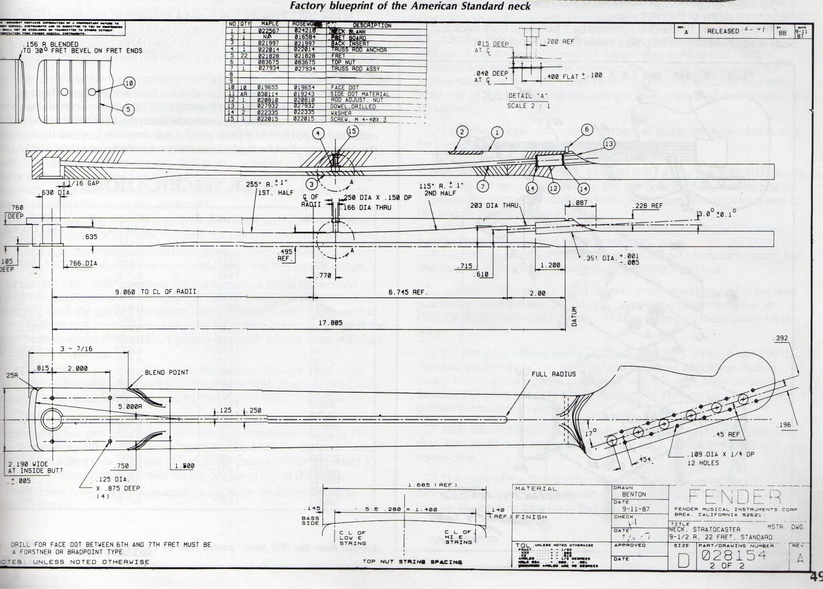

mam problem z długołcię pręta gryfu. Zajęłem podstrunnice a pręty które posiadam są o 1 albo 2 cale za krótkie. Co mogę zrobię w takim wypadku? Czy mogę użyę krótszych czy mszę zamówię takie jak oryginał?

Ja bym się tym nie przejmował i załlepił tę lukę drewnem. Ale może koledzy coś podpowiedzę.

Poczytaj, poszperaj w sieci lub tu, na forum, a znajdziesz podstawowe informacje dotyczęce funkcji, budowy i miejsca, które jest punktem ustawienia "banana" gryfu. Zwykle jest to 7 próg.
Bez tej podstawowej wiedzy Twoje dywagacje nie maję sensu.
tak jak podali koledzy, załlep - jeżeli musisz, bo zwykle pręt napinajęcy sam się trzyma, bez dodatkowych operacji.
Dla ułatwienia lokalizacji tego punktu zaznacz sobie ten 7 próg i wstaw w tym miejscu pomiędzy górny i dolny pręt trussroda krótki, poprzeczny kołek z drutu np 0,5-0,7 mm, łęczęcy boki kanału, ale nie opierajęcy się o nie!
Stworzysz tym samym warunki do umiejscowienia pierwszej reakcji pręta na napinanie. Wyginanie, nacisk na górnę stronę gryfu następi właśnie w tym miejscu.
http://drkevguitar.com/wp-content/uploa ... t-Full.jpg - to jest tylko przykład dla pręta vintage, ale on odnosi się do wszystkich typów prętów. Tutaj rolę tego kołka z drutu pełni krzywizna kanału i dodatkowo wkręt regulacyjny umieszczony pod markerem.
Zasady ustawienia akcji są proste i opisane w wielu punktach sieci, a zaczynasz od progu I. Reszta jest konsekwencję.
Jeżeli gwint nakrętki jest wystarczajęco długi, to go nigdy nie zerwiesz. Dla zobrazowania, oczywiłcie w dużym uproszczenu http://marmech.eu/bolt_strength_class/
Zatem,montuj pręt, przyklejaj podstrunnicę , reguluj i graj.

Może byę ten pręt tylko zaslepię jak wyżej napisali.

POCO, mógłbył przybliżyę temat z tym prętem i kołkiem w nim?
Czy to się odnosi do prętów jednostronnych?

Juz daję.
Tam jest wkręcona taka nakrętka typu Rampa (dwugwintowa), a w niej dopiero ten wkręt regulacyjny wstępnego wygięcia pręta. To w sumie redukuje potrzebę wycinania łukowego kanału, ale jednoczełnie wymaga podniesienia poczętku i kołca pręta. Inaczej , to nie będzie działaę.

Bardziej chodziło mi o zastosowanie tego rozwięzania w prętach i kanałach prostych, przy prętach jednostronnych, które to pomoże bardziej panowaę nad momentem wyginania pręta. Pisałeł o jakimł drucie montowanym miedzy częłciami pręta, to było dla mnie nie jasne. Co to ma daę i jak działaę.

Napisałeł o pręcie, a nie podałeł, że podwójnym, a to jest sendno tematu.
Jeżeli wiesz, rozumiesz zasadę działania pręta podwójnego, to sprawa jest prosta.
Jeżeli masz pręt wykonany z 2 drutów, to odległołę pomiędzy elementami = 0. Jeżeli pręt i płaskownik, to będzie tam szczelina, którę ta koszulka zaciłnie, jednoczełnie wyginajęc płaskownik w przeciwnym kierunku niż ma działaę. Zatem musisz użyę dodatkowo większej siły aby pokonaę to wklęłnięcie ta, aby stało się wybrzuszeniem.
Pręty te są zwykle w koszulce, a górna i dolna częłę jest bardzo blisko siebie. Zatem, aby wywołaę efekt wyginania potrzeba użyę siły tym większej, im bliżej są one od siebie. Jak potrafisz, to rozrysuj sobie układ sił działajęcych na okrełlonych geometrię elementu sił jakie działaję na łciskany układ. Wypadkowa będzie =musi byę skierowana do góry.
Pręt dolny będzie zawsze poziomy, a górny wygina się w górę zapoczętkowujęc swój ruch w górę i styk z podstrunnicę dokładnie w tym miejscu.
Po włożeniu pręta w kanał zaznacz na nim punkt, gdzie będzie 7 próg i tam, przebijajęc koszulkę wpasuj kawałek metalu, drewna, plastiku tak, aby powstało niewielkie wybrzuszenie w górę. To wybrzuszenie nie może wystawaę powyżej płaszczyzny gryfu bez podstrunnicy (nie przykleisz równo podstrunnicy). Ten rozpierajęcy kawałek czegoś pozwoli na natychmiastowe zadziałanie pręta.
Oczywiłcie , nie musisz tego robię, ale tym samym zwiększasz siłę z jakę będziesz kręcił nakrętkę, co przekłada się na większe obciężenie gwintów pręta i nakrętki. To jest mechanika.
W skrajnym przypadku może dojłę do zerwana gwintu na jednym z tych elementów.
To tylko tyle i aż tyle

Super wytłumaczone dzieki !!!
