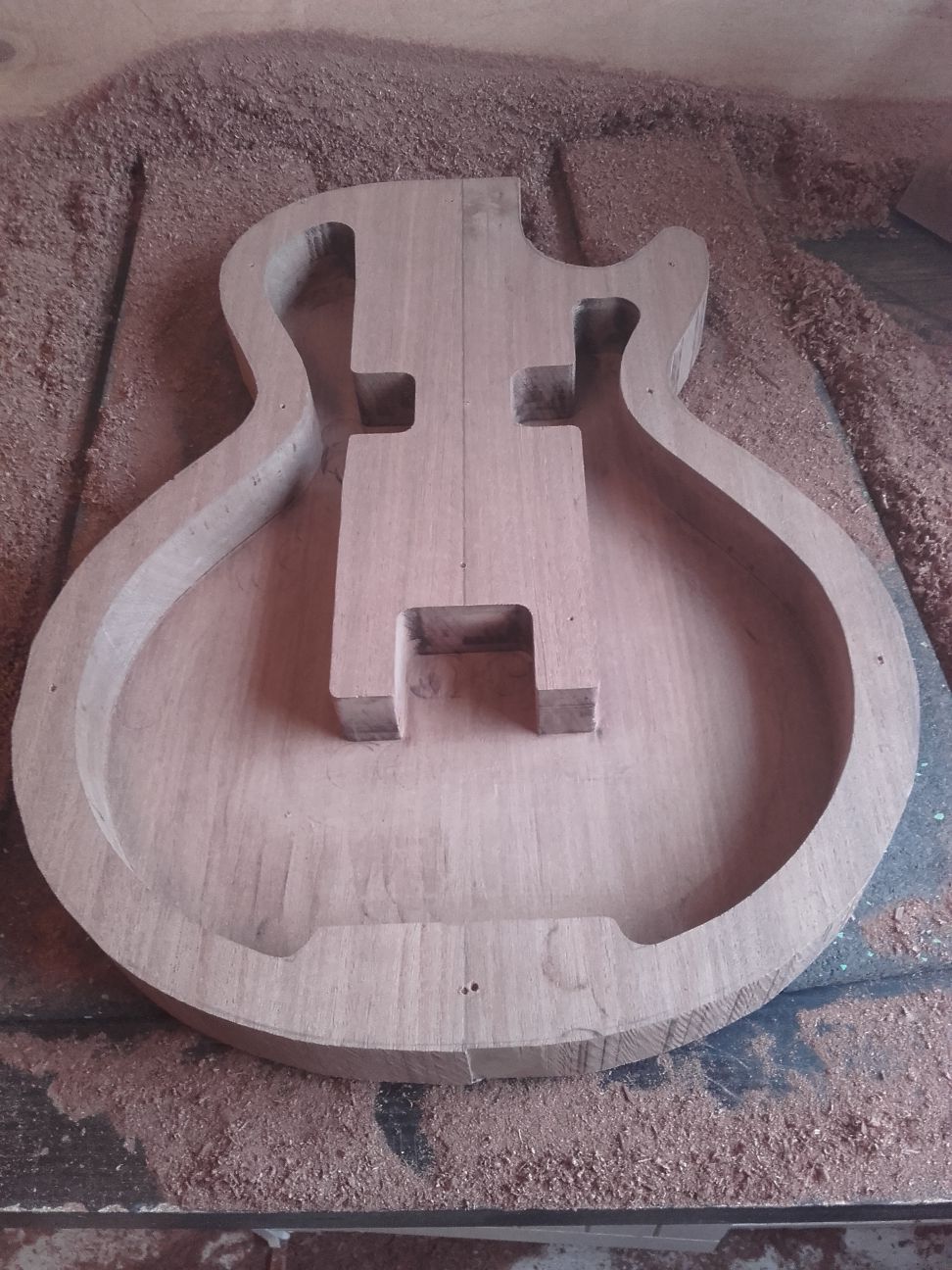

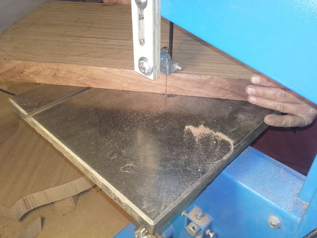

Szablon na korpus I pod wiertarkę Po cirka 30 zdrowaśkach Następnie zabawa z frezarką. Mam na zbyciu worek trocin, ktoś chętny? Po zabiegu

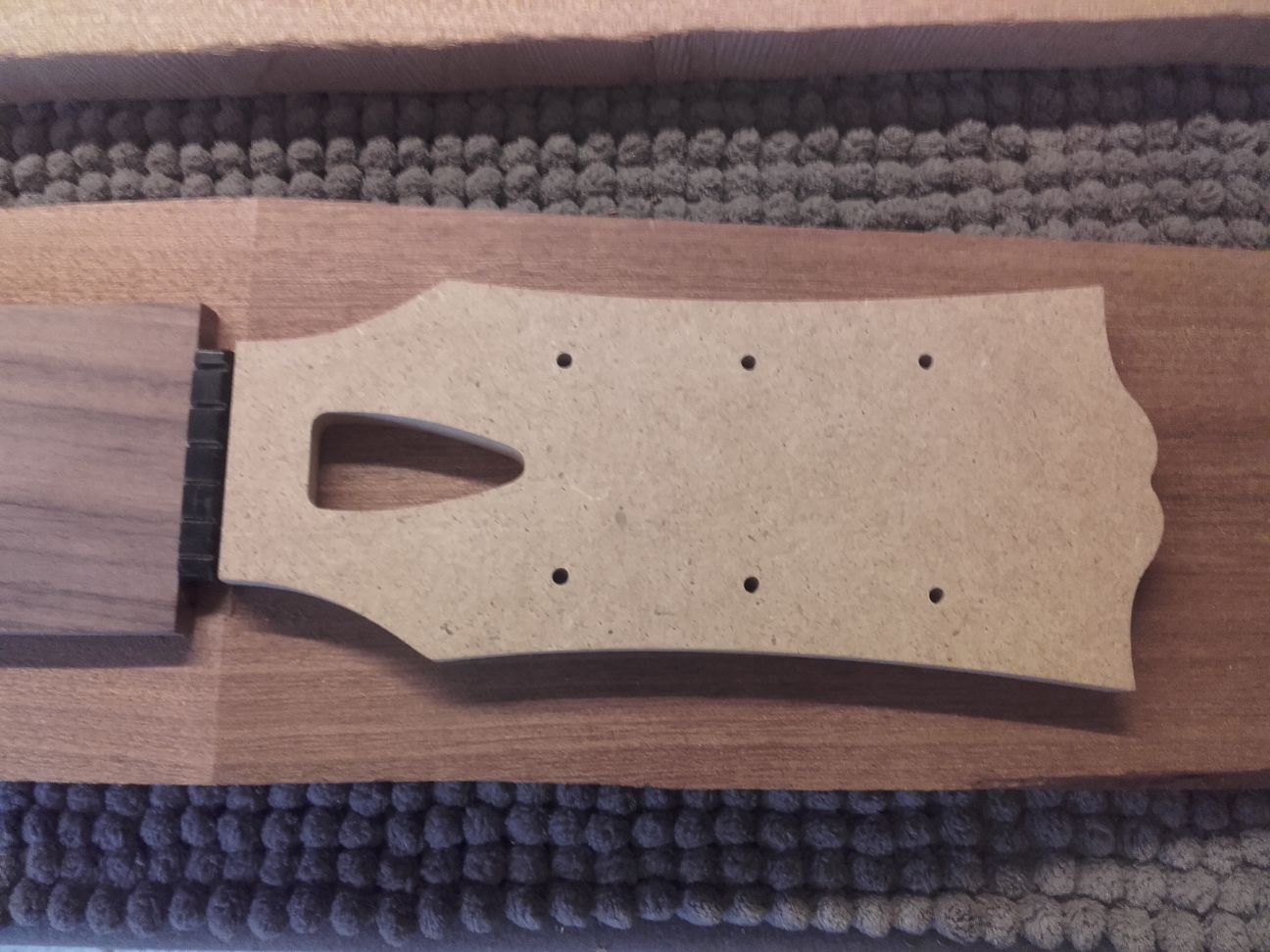

Drewka na spodzie zostawiłem jakieś 4mm. Nie wiem czy to nie za mało. Eksperymentuję. Szablon topu i otwory rezonansowe Planowanie główki gryfu. Marzy mi się grubościówka. Główka była doklejana wcześniej tutaj planowanie do grubości gryfu. Podstrunica palisander Jakoś specjalnie nie przemawia do mnie kształt główki LP więc troszkę zmodyfikowałem wykończenie główki
Orginał i po lekkiej modyfikacji mam jeszcze zagwostkę czy tak czy na odwrót Efekt wczorajszych działań A... żeby nie było ze sie opie.......lam to jeszcze top sklejony

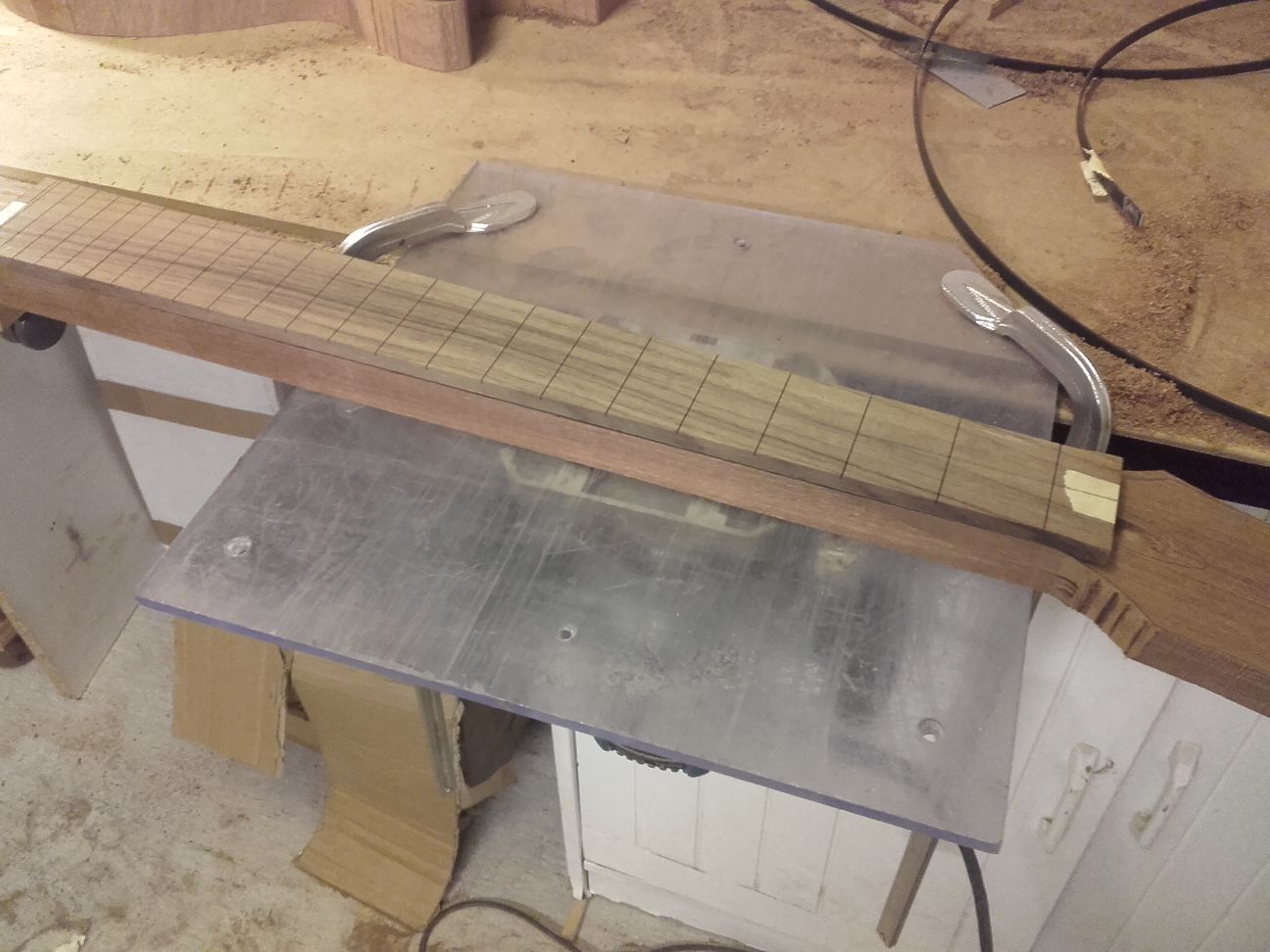

Wczoraj urodziło mi się kilka chwil wolnych to postanowiłem przejechać się do pracowni.Planów co do dłubania w czymkolwiek nie miałem i tak siedząc z nogami na stole paląc fajek patrzyłem na moje "dokonania". W oko wpad mi gryf i podstrunnica.

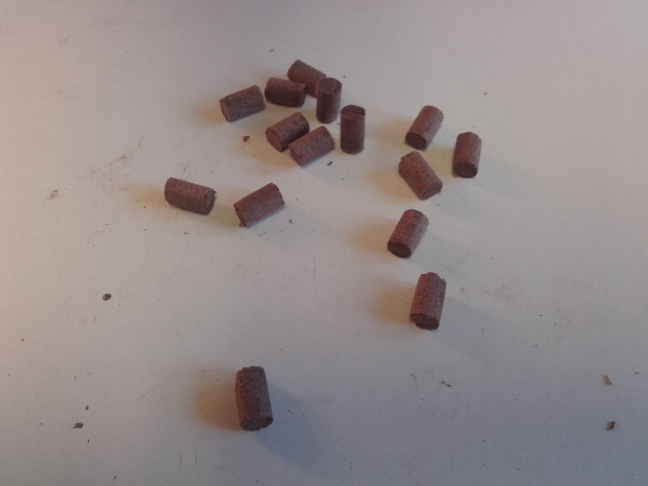

Wymyśliłem sobie , że będą to jesionowe ringi fi 10 zew... i fi 6 wew....
Pomysł jest materiał jest to do dzieła.
Pierwsze wiercenia Potem następne Odcinanie na taśmówce Gotowe Wypełnieni mahoń
Sloty już nacięte lecz brak pomysłów na markery. Jako, że gitara ta ma być nowym doświadczeniem nie chciałem żeby to były gotowe zestawy markerów ze sklepu jakiegoś. Najprościej byłoby zostawić czystą i tez ładnie by było.

Masz rację w 100%.
Wątpliwości co do rozmiaru miałem od samego początku. Ringi będą do 12 progu dalej mahoniowe kropki.
Niestety mniejszych ringów technicznie nie przeskoczę.Nie mam takich sękowników.
Zastanawiam się jeszcze czy nie lepszy efekt byłby z wypełnieniem ringów palisandrem? Dałoby to efekt samego ringu, a nie z czymś w środku. Wtedy za 12 progiem kropki jesionowe żeby za dużo gatunków drewna nie było. Rozważam jeszcze ringi z limby.

Nie wykluczam, że taki będzie efekt moich wypocin. Ograniczają mnie jednak możliwości techniczne wykonania mniejszych ringów. Chyba że usiadłbym i coś pokminił. Mogę również zakupić gotowy set markerów do LP i obejdzie się bez kichy, ale tego bym chciał uniknąć.
Gdzieś widziałem taki set że do 12p.. coś tam było -potem kropki. Nie wyglądało to aż tak bardzo badziewnie.
