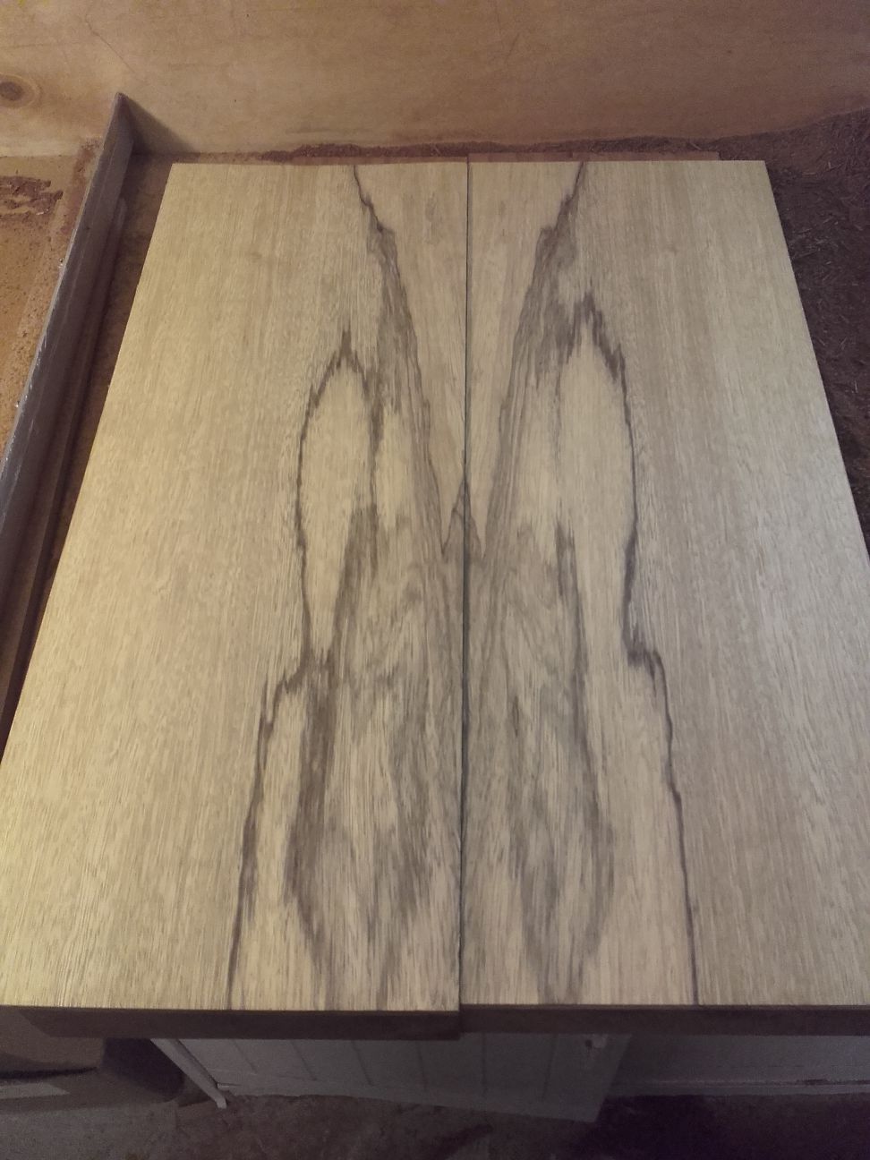

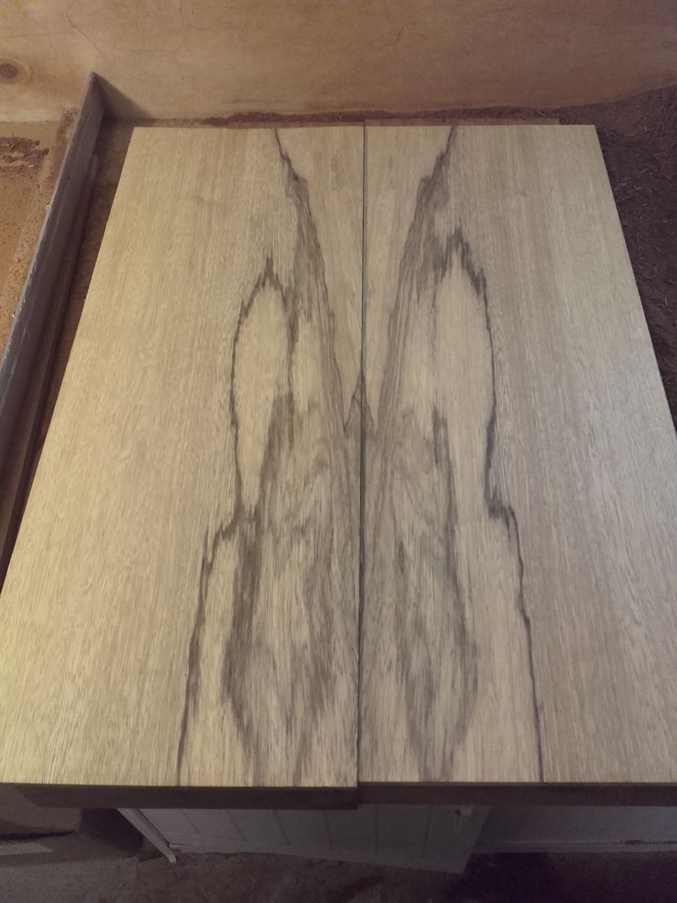

Top czarna limba lub limba czarna (jak kto woli)

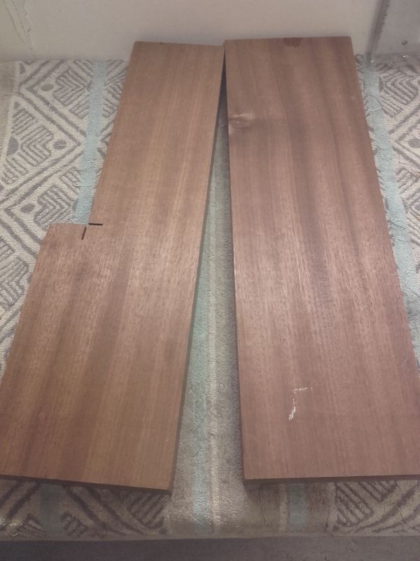

sapelka
sapelka
limba
limba

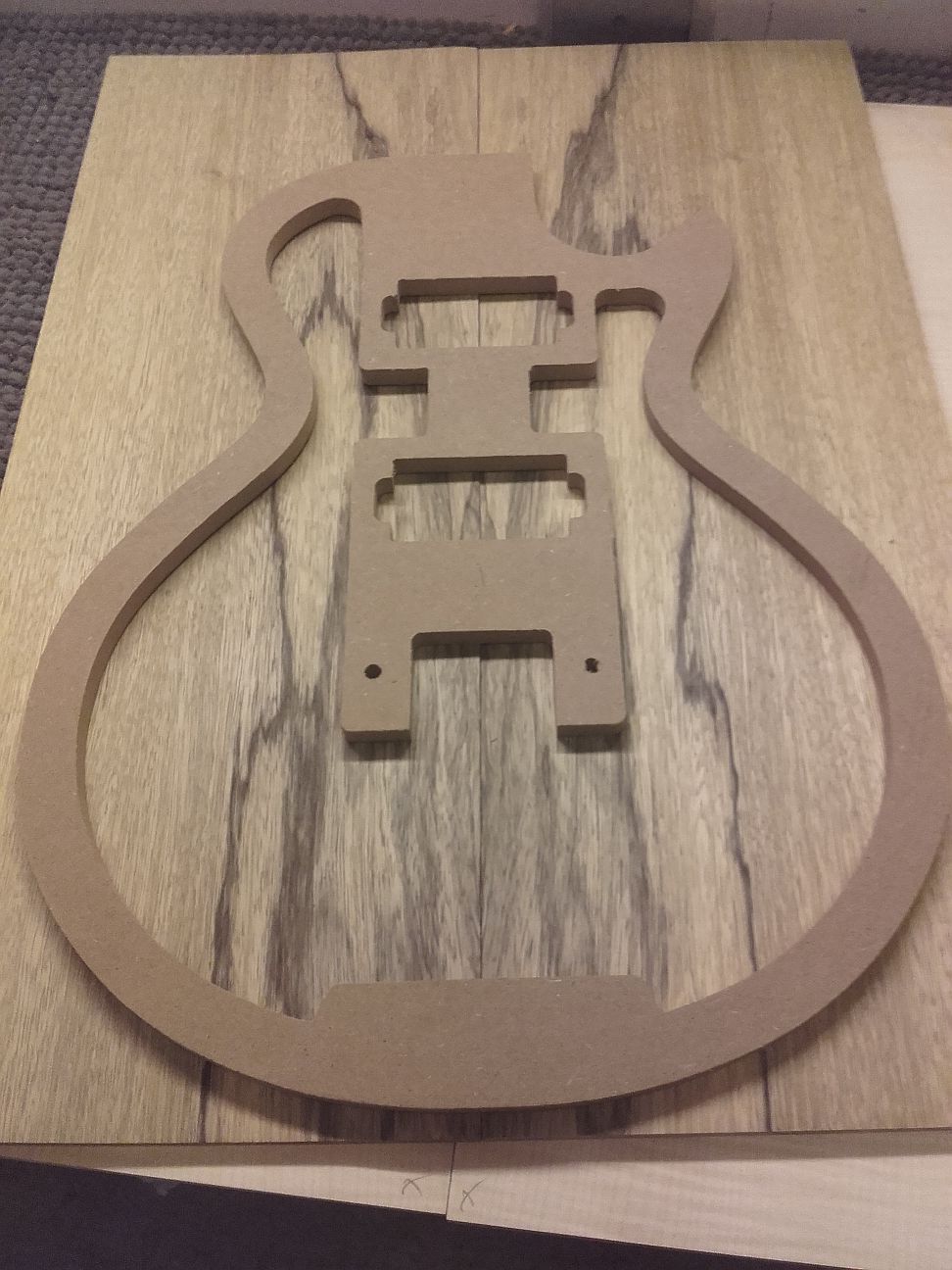

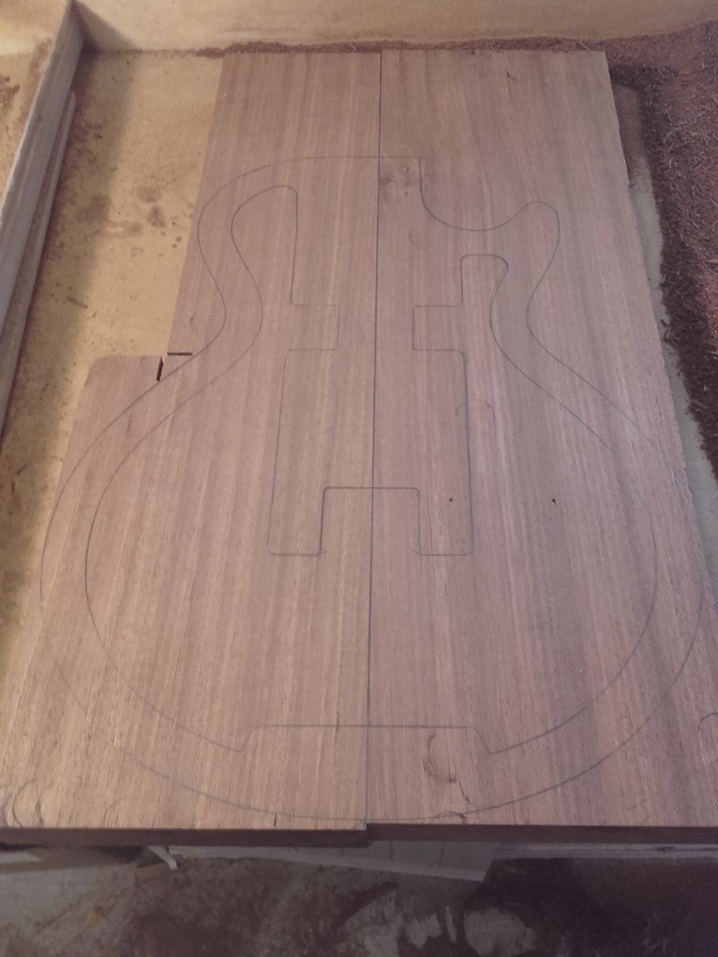

Szablon na topie
Szablon na topie
odrysowane
odrysowane
cięcie
cięcie
włala :)
włala :)

LP z płaskim topem - to do mnie nie przemawia. Ja to bym frezował przestrzennie :-) Ale kto bogatemu zabroni :-)
Drewienko na top bardzo ładne. W sumie zrobienie takiej gitary da Ci dużo doświadczenia.
Skęd żeł Ty chłopie takę sosnę wyłuskał????

Z topu jak wiesz nie ma co wybieraę bo ma 7mm grubołci. No i mam łwiadomołę w którym miejscu jestem w budowie gitar i to, że jeszcze nie czas na takie wyskoki w moim wykonaniu (może następna?)
Top gDzieł, kiedyś na ebay-u znalazłem w sumie były to niewielkie pieniędze.

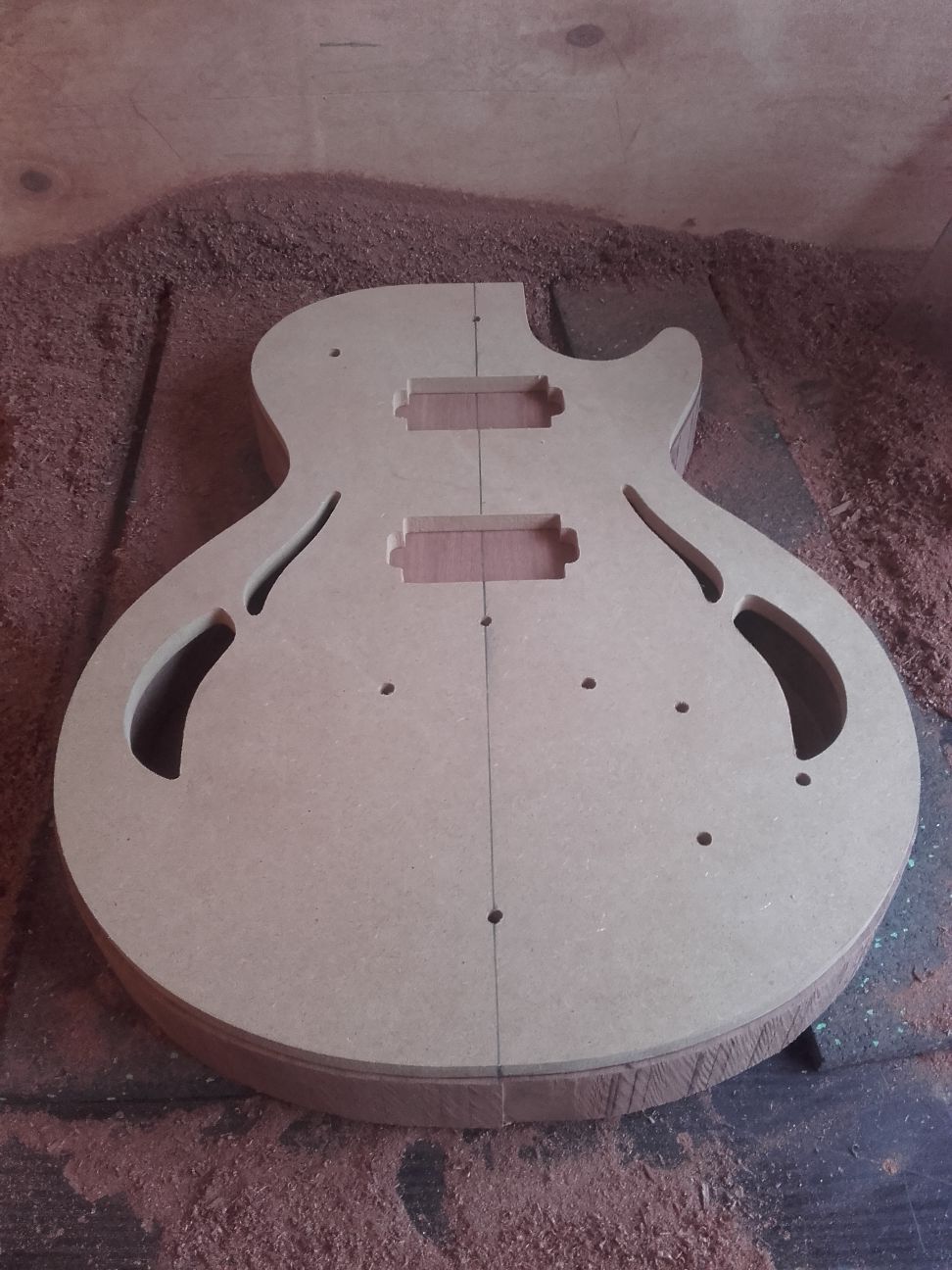

Wczoraj niedziela czas sumy u mnie jednak to czas w pracowni. Wybrałem się z zamiarem popchania do przodu Ice 7 jednak tel od "przyjaciela" zahamował moje zapędy. Zmiana planów zamiast mostu Tom i gryfu pod skosem ma byę montowany Floyd Lo-pro Ibaneza. Heh zdężył w chwili ostatniej :-) (miała byę cięta podstrunnica i gryf). Więc teraz czekam na częłci.
Więc pod "nóż" poszedł LP semi.
No to po koleji

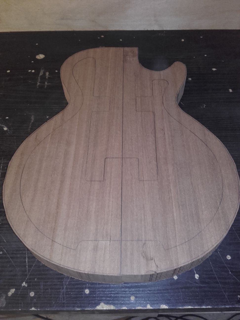

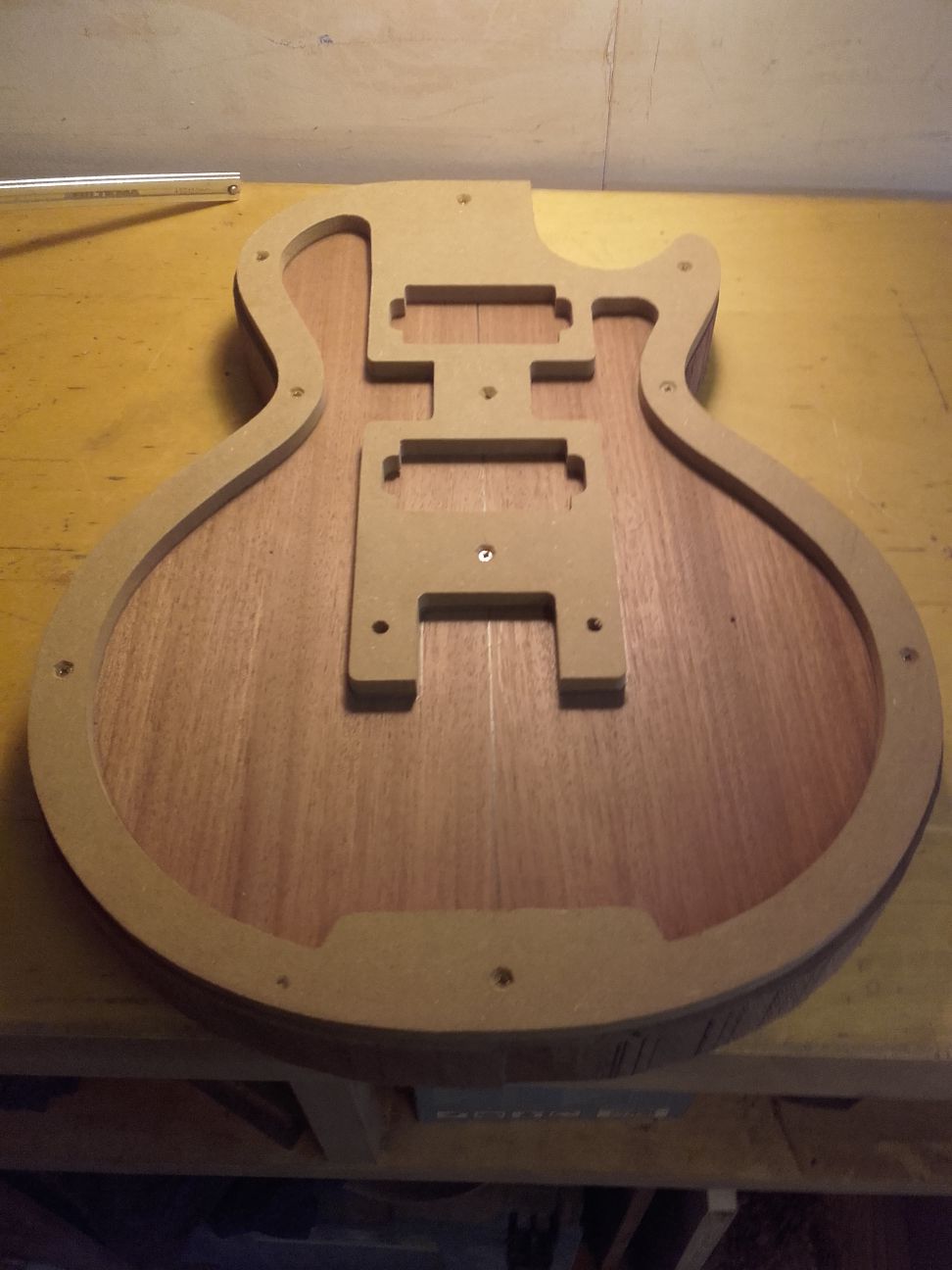

Szablon na korpus

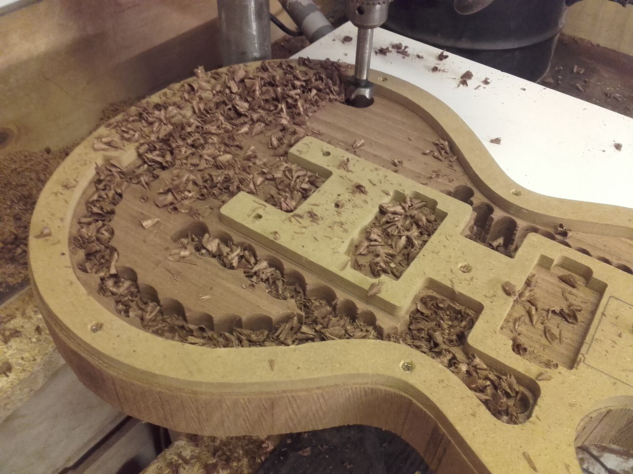

I pod wiertarkę
Po cirka 30 zdrowałkach

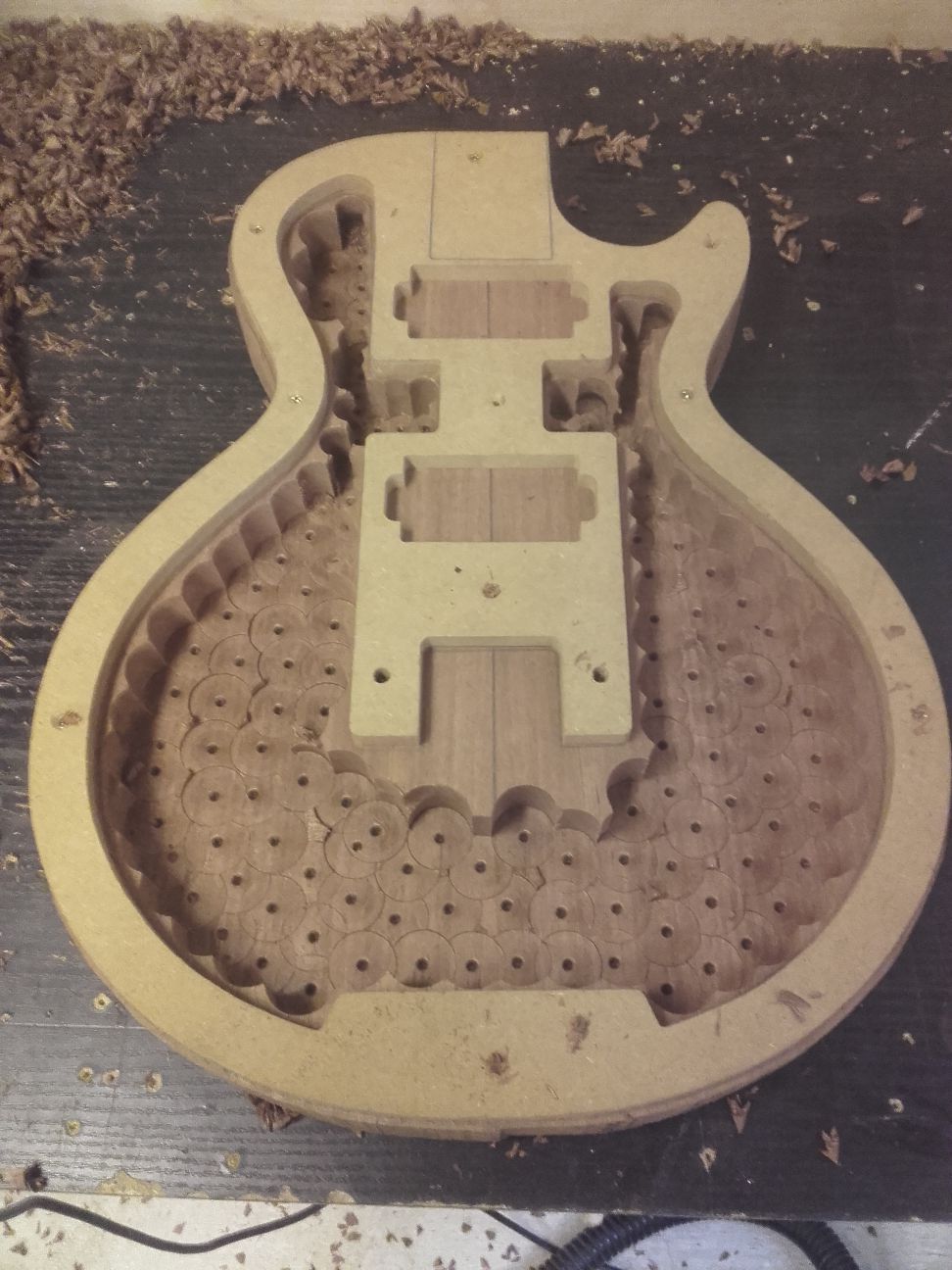

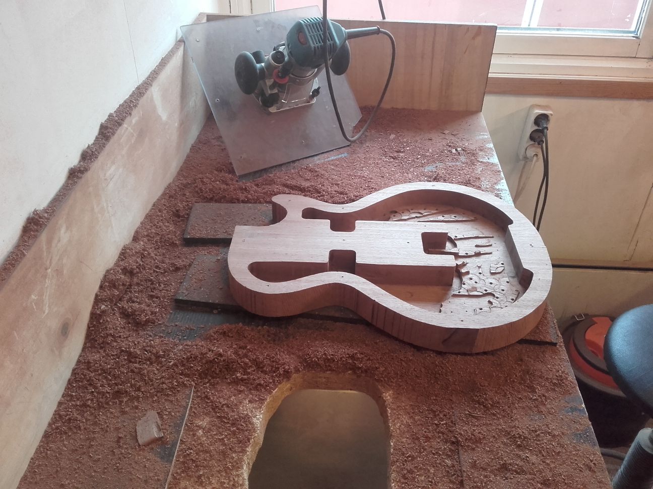

Następnie zabawa z frezarkę. Mam na zbyciu worek trocin, ktoł chętny? :-D
Po zabiegu
Drewka na spodzie zostawiłem jakieł 4mm. Nie wiem czy to nie za mało. Eksperymentuję.
Szablon topu i otwory rezonansowe

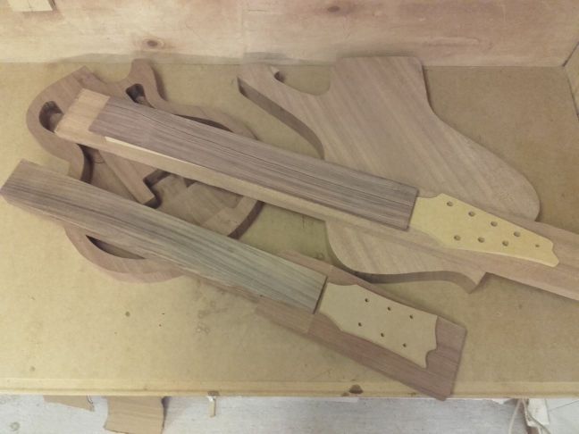

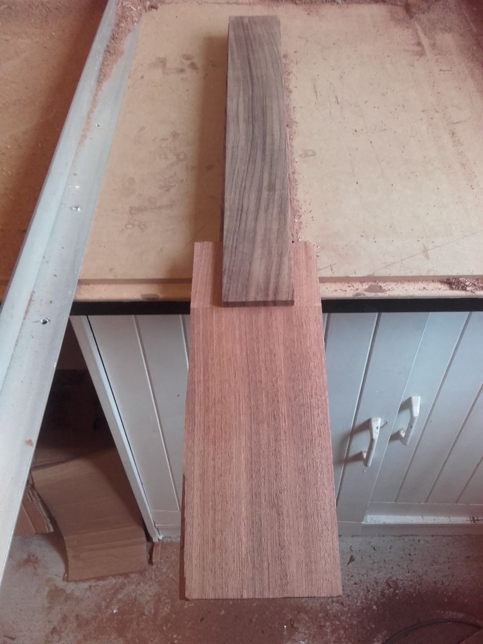

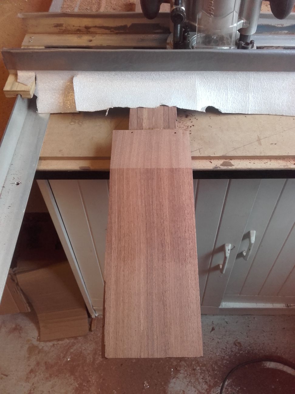

Planowanie główki gryfu. Marzy mi się grubołciówka.
Główka była doklejana wczełniej tutaj planowanie do grubołci gryfu.
Podstrunica palisander

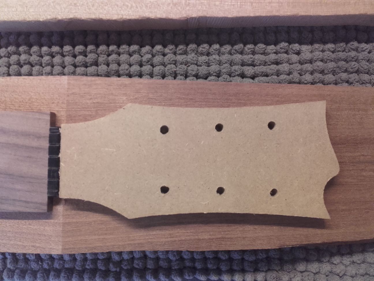

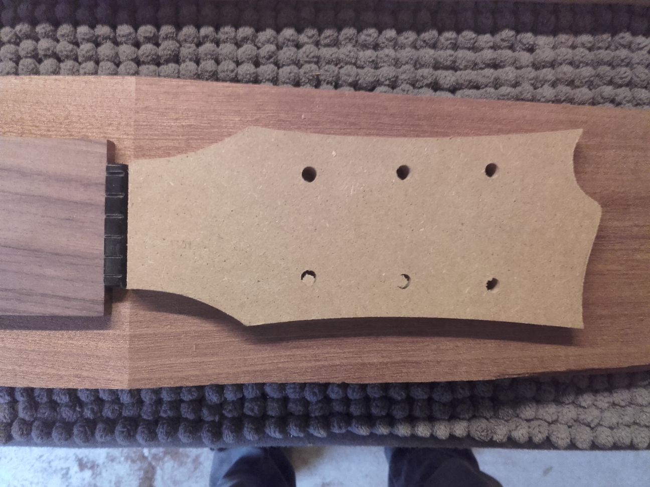

Jakoł specjalnie nie przemawia do mnie kształt główki LP więc troszkę zmodyfikowałem wykończenie główki
Orginał i po lekkiej modyfikacji mam jeszcze zagwostkę czy tak czy na odwrót

A... żeby nie było ze sie opie.......lam to jeszcze top sklejony ;-)

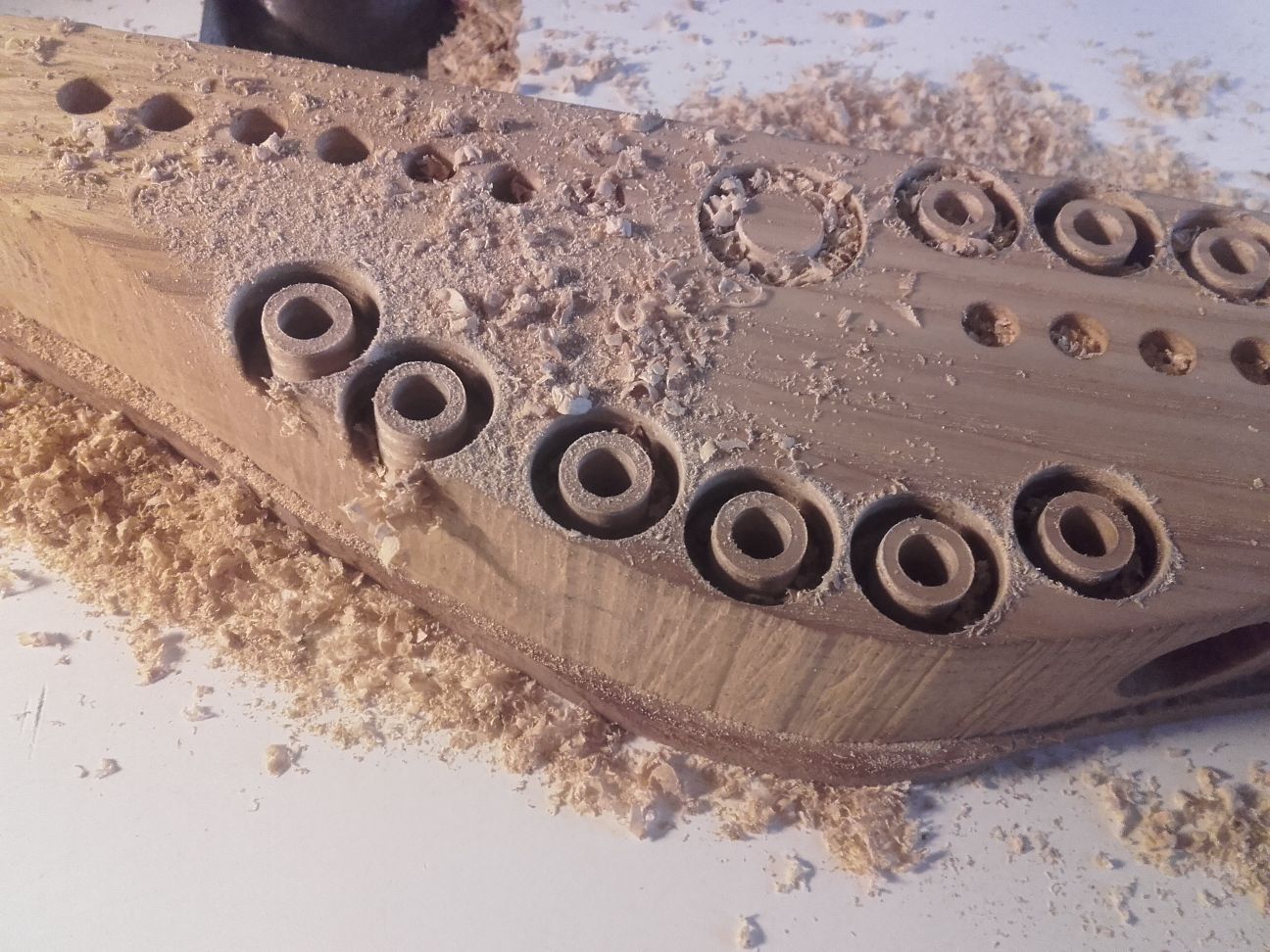

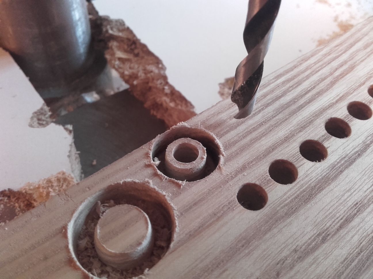

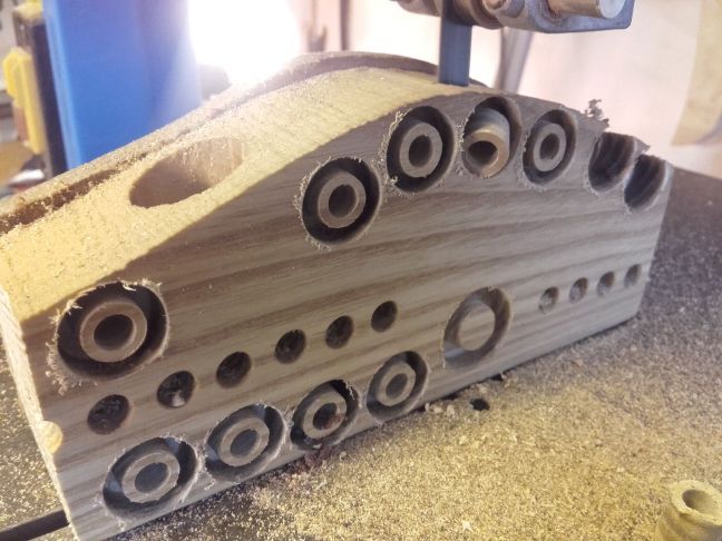

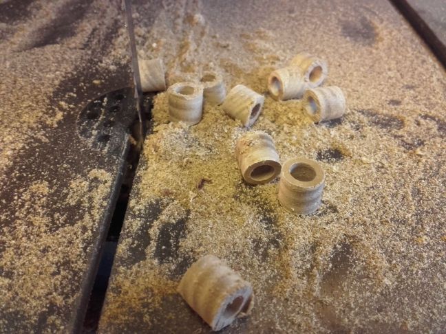

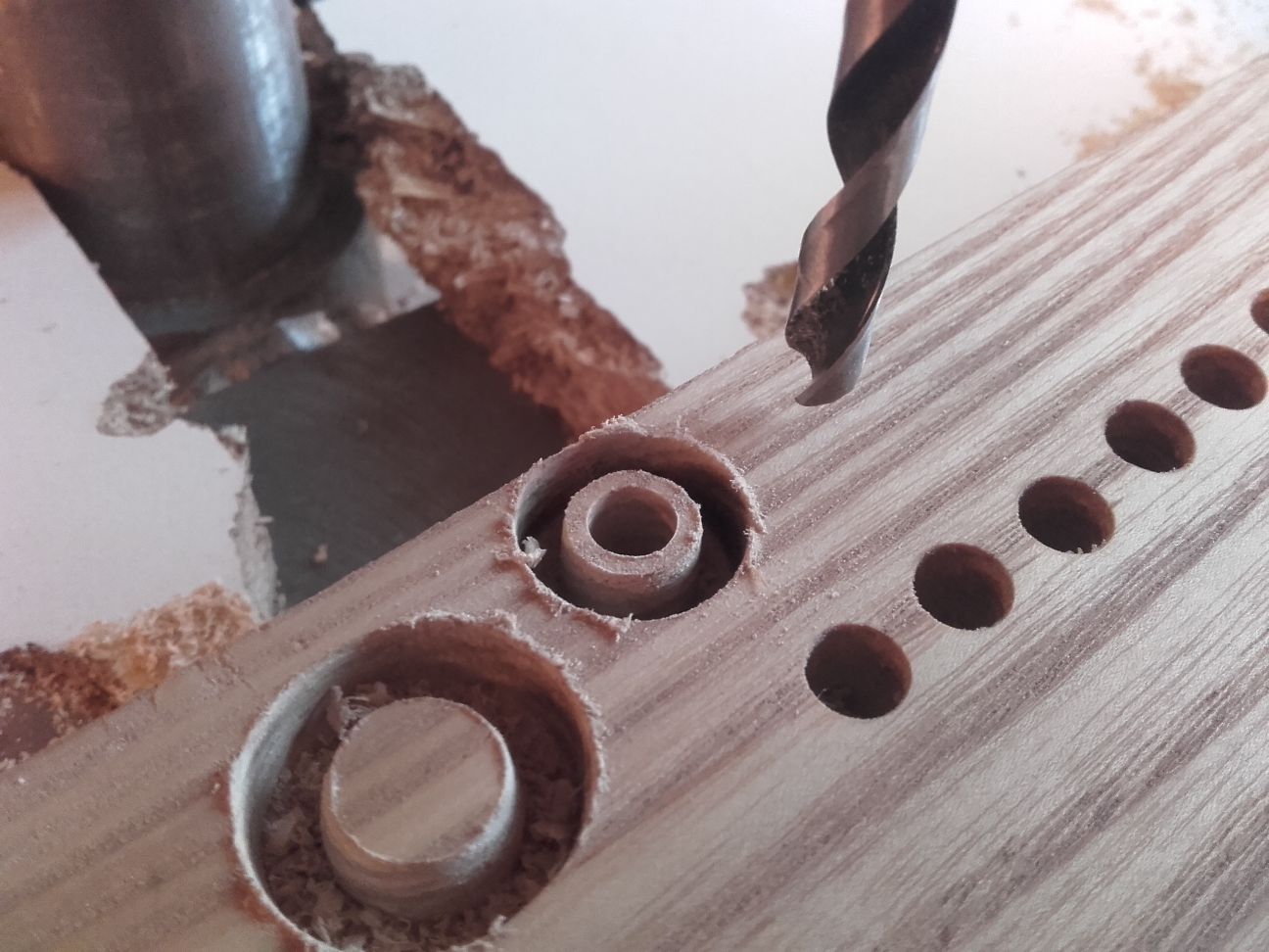

Wczoraj urodziło mi się kilka chwil wolnych to postanowiłem przejechaę się do pracowni.Planów co do dłubania w czymkolwiek nie miałem i tak siedzęc z nogami na stole palęc fajek patrzyłem na moje "dokonania". W oko wpad mi gryf i podstrunnica.
Sloty już nacięte lecz brak pomysłów na markery. Jako, że gitara ta ma byę nowym doświadczeniem nie chciałem żeby to były gotowe zestawy markerów ze sklepu jakiegoł. Najprołciej byłoby zostawię czystę i tez ładnie by było.
Wymyłliłem sobie , że będę to jesionowe ringi fi 10 zew... i fi 6 wew....
Pomysł jest materiał jest to do Dzieła.

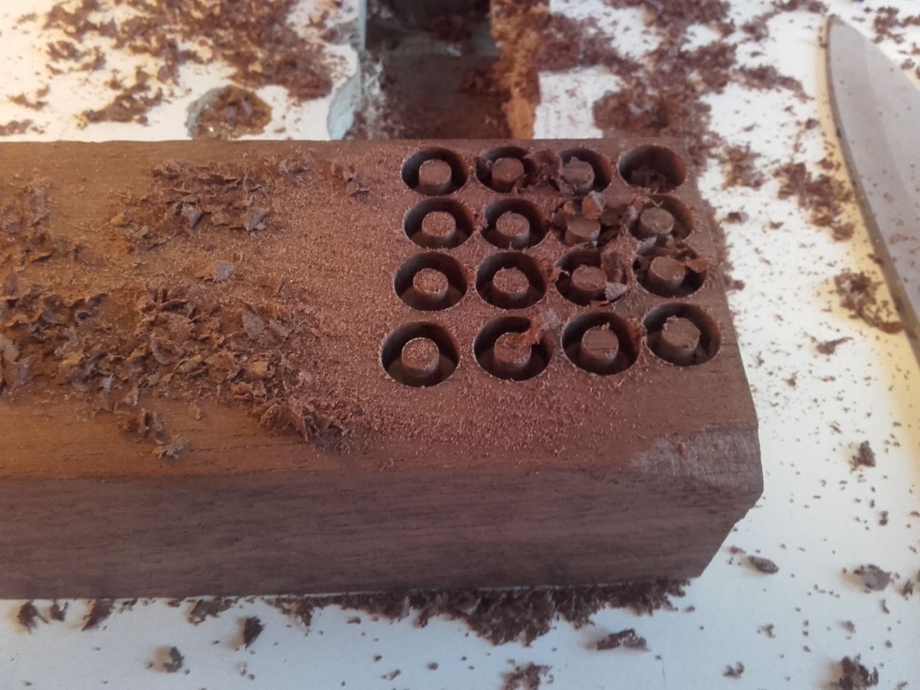

Pierwsze wiercenia
Potem następne

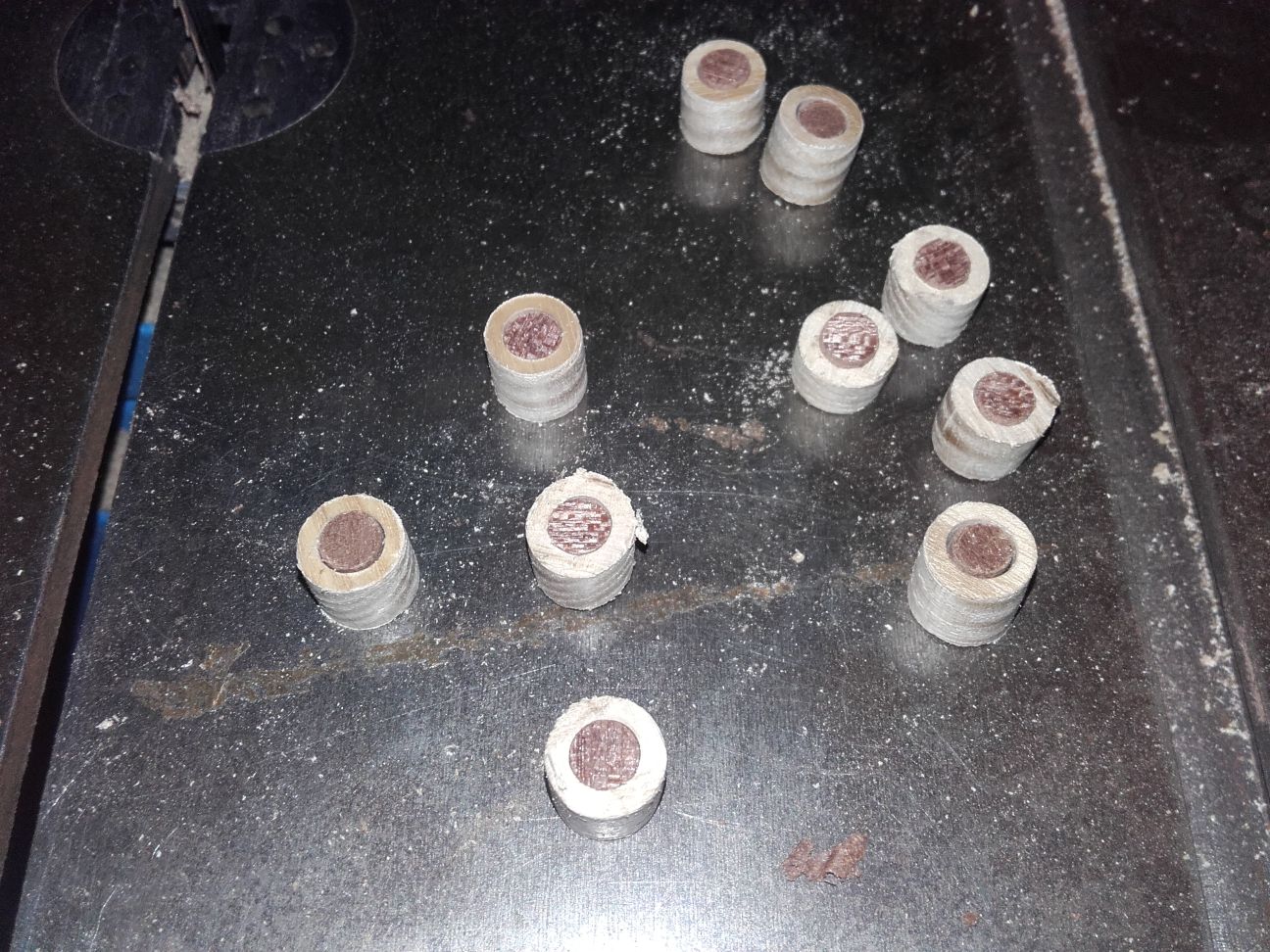

Odcinanie na tałmówce
Gotowe
Wypełnieni mahoł

Masz rację w 100%.
Wętpliwołci co do rozmiaru miałem od samego poczętku. Ringi będę do 12 progu dalej mahoniowe kropki.
Niestety mniejszych ringów technicznie nie przeskoczę.Nie mam takich sąkowników.
Zastanawiam się jeszcze czy nie lepszy efekt byłby z wypełnieniem ringów palisandrem? Dałoby to efekt samego ringu, a nie z czymł w środku. Wtedy za 12 progiem kropki jesionowe żeby za dużo gatunków drewna nie było. Rozważam jeszcze ringi z limby.

Nie wykluczam, że taki będzie efekt moich wypocin. Ograniczaję mnie jednak możliwołci techniczne wykonania mniejszych ringów. Chyba że usiadłbym i coś pokminił. Mogę również zakupię gotowy set markerów do LP i obejdzie się bez kichy, ale tego bym chciał uniknęę.
GDzieł widziałem taki set że do 12p.. coś tam było -potem kropki. Nie wyględało to aż tak bardzo badziewnie.
