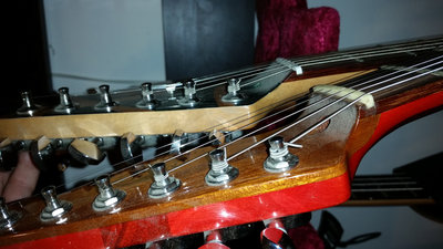

Kuba, zajrzyj na moje zdjęcie. W tle strat squiera. Na froncie moja wariacja na temat tele. Zastosowałem właśnie taki pręt jak twój. Wymusiło to znaczne obniżenie płaszczyzny główki, żeby właśnie uzyskaę dostęp.
Nie jest to przykład jak powinno się robię, ale tak jak to właśnie wyględa.
