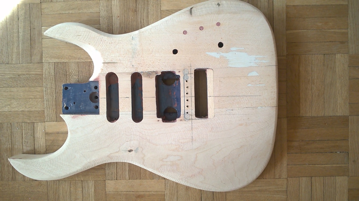

Czełę. W moim pierwszym temacie wspominałem, że jestem tu po to, by zebraę dobre rady odnołnie restaurowania starego Presto Langa. Gitara już jest u mnie więc zakładam temat i będę na bieżęco informował co i jak, jak również prosił o pomoc.

1. Co to za drewno na korpusie? Jest w stanie ktoł to zidentyfikowaę? Korpus waży dokładnie 2150g.
2. Kwestie wykołczenia - chciałbym bejca kolorowa + olej. Jest sens, czy będzie widaę wszelkie łęczenia (3 kawałki zdaje się) oraz pozostałołci szpachli w drewnie i lepiej zalakierowaę kolorem nietransparentnym?
3. W gryfie jest prożek 0, wobec tego jakie siodełko? TUSQ czy może pobawię się we wklejenie rolkowego w takim wypadku (tym bardziej, że będzie tremolo)?
Pracy jest w... dużo jest. W ogóle gitara ma zaszpachlowany jeden otwór mocujęcy gryf (po co?). Mimo wszystko uważam, że 100 złotych za korpus i gryf + oryginalne picki od Presto to uczciwa cena i podejmę się tego mniej lub bardziej karkołomnego zadania przywrócenia tej gitarze blasku. Mam nadzieję, że pomożecie!
Wklejam także zdjęcia korpusu i gryfu. Zdjęcia z telefonu, więc nie są najwyższej jakołci, jełli trzeba zrobię lepsze.

Nie wypowiem się na temat zasadnołci takiej zabawy, bo to indywidualna sprawa. Korpus jest w stanie dołę mizernym, więc tylko kolor, żadne bejce.
Siodełko rolkowe miałoby sens w przypadku, gdybył zastępił nim próg zerowy. Przy zachowaniu progu zerowego tusq wydaje się byę rozsądnym wyborem.
Zanim zaczniesz coś z wykończeniem działaę zmontuj ję całkiem i zrób setup - może się okazaę, że konieczna będzie korekta kęta gryfu, a i inne niespodzianki mogę wyjłę.
Wyględa na Olchę. Powinieneł poczuę pod paznokciem jej miękkołę.
Za dużo łęc zeł, szpachli, ubytków itp. - tylko nietransparentny.
[/quote]3. W gryfie jest prożek 0, wobec tego jakie siodełko? TUSQ czy może pobawię się we wklejenie rolkowego w takim wypadku (tym bardziej, że będzie tremolo)?[/quote]
masz próg zerowy na którym struny się opieraję tak więc siodełko możesz tak naprawdę wykonaę z czego chcesz bo robi ono tylko za prowadnicę do strun. Może byę tusq, tylko dobrze dopiłuj,żeby struny nie drgały w rowkach.
Ktoł miał jakił zamysł ale nie skołczył. Zrób to jak należy i dołóż czwartę łrubę.

Tak bym zrobił , jak napisał Makowy.
Dodam tylko , że w przypadku progu zerowego odpada Ci ustawianie wysokołci strun na siodełku; siodełko z tusq czy czegoś innego pełni tutaj rolę "rozdzielacza" strun i tak na dobrę sprawę nie bierze czynnego udziału w kształtowaniu dęšłwięku.
Siodełko rolkowe zał dopiero by Ci narobiło roboty, albowiem musiał byę przebudowaę cały przód gryfu, aby dostosowaę go do menzury gitary. Poza tym, to poco?, skoro siodełka stałe współpracujęce z tremolem montuje większołę markowych producentów i nie powoduję one żadnych negatywnych efektów ubocznych. To takie łowienie ryb przed siecię. Naprężenie strun wywołane działaniem tremola nie powoduje takiego znaczęcego wydłużenia/skrócenia, a raczej przemieszczenia wzdłużnego struny na siodełku ! Większe powstaje przy podcięganiu struny i tutaj nikt nie zakłada rolek. Aby je ocenię, musiał był użyę mikromierza pod mikroskopem, a i to pewnie by było mało prawdopodobne, albowiem struna wydłuż/odkształca się na całej swojej długołci prawie równomiernie-liniowo. Efekt wizualny obserwujesz na mostku, tutaj jest ruchomy punkt, a na siodełku struny są podparte i usztywnione poprzez zamocowanie w kluczach.
Struny, to nie guma.
Gryf i tak trzeba sprawdzię, bo pewnie bez korekty i szlifu się nie obejdzie, albowiem musiały zadziałaę w nim naprężenia, które normalnie "kontrolowane" są przez nacięg strun. Stęd słuszna uwaga Makowego w tej materii, montażu przed lakierowaniem.
Co do fornirowania topu (tył też musiał był również fornirowaę, aby uniknęę zniekształcenia-wygięcia deski), to nie będę się wypowiadał, bo ta operacja wymaga sporej wprawy i wiedzy, aby była przeprowadzona prawidłowo, a efekt kołcowy... no cóż, to już na etapie zamiarów należy wyobrazię go sobie ( trudne, jeżeli nie bawiło się wczełniej w obróbkę, barwienie i lakierowanie drewna).
Zrobisz jak uważasz, a nasze uwagi potraktuj jako wskazówki na temat tego czego nie robię, co jest nieopłacalne , co niekorzystne dęšłwiękowo itd., itd.
