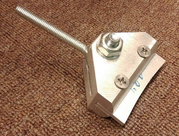

No to zrobiłem. Proste, sklejkowe, gwint zrobiony z poxipolu, szału nie ma ale działa. Dostanie jeszcze sprężynki i ogranicznik głębokości.
Przy okazji pochwalę się nową wciskarką do progów co mi kolega zrobił.
