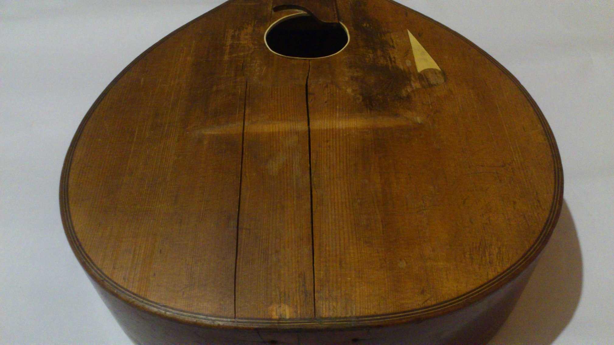

Odkleiłem płytę tylnę i zabrałem się za naprawę płyty wierzchniej. Największe pęknięcie płyty wierzchniej ma 1,5mm szerokołci. Waszym zdaniem lepiej było by wkleię drewnianę wstawkę czy próbowaę łcisnęę łciskiem ?

Wg mnie, to najkorzystniej było by łcisnęę płytę i skleię pęknięcia wzmacniajęc je przyklejonymi na szczelinie kwadratowymi nakładkami w odstępach 5 cm. Na forum gDzieł są zdjęcia , jak ma to wyględaę.
Musisz odkleię belki, oczyłcię szczeliny płyty tak na maxa, ale bez usuwania materiału. Jak łciłniesz na próbę, to będzie widaę na ile się schodzę te pęknięcia.
Oczyłcię z kleju powierzchnie topu i belek, bo tam pójdzie łwieży klej.
Po odtłuszczeniu i lekkim zwilżeniu szczelin dla łatwiejszej penetracji kleju łciłnij płytę i wklej belki. Jeżeli się nie da w jednej operacji - to było by najkorzystniej, to przykleisz je potem, ale musisz rozkminię sposób ich dociłnięcia.One będę trzymaę top przed ponownym pęknięciem. Płyta górna powinna cały czas aż do zakołczenia klejenia byę łciłnięta.
Na kołcu nakleisz te kwadratowe wzmocnienia/nakładki stosujęc spory docisk.
Najlepszy byłby klej skórny, ew. Titebond Oryg. Po skołczeniu żelowania pousuwaj nadmiar kleju, bo potem trzeba skrobaę.
Reszta normalnie, doklej spód, wyczyłę top z lakieru i polakieruj (politura ?). Możliwe, że trzeba będzie całołę lakierowaę / politurowaę.
To tak na poczętek

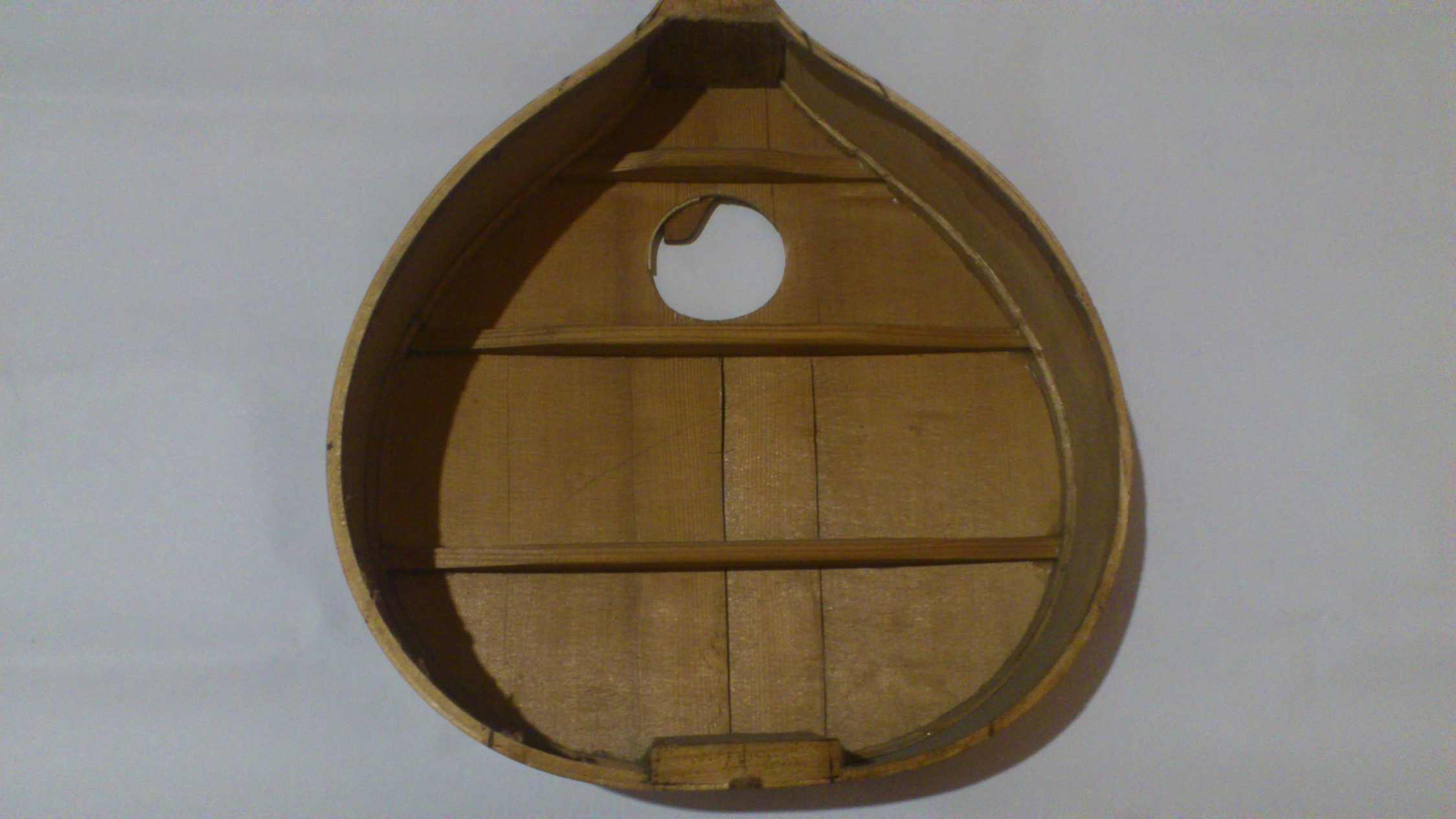

Odkleiłem belki i sprawdziłem ile da się łcisnęę.Niestety zostaje ta największa szczelina na środku.Do klejenia zastosuję klej kostny.
Najprawdopodobniej cały instrument otrzyma politurę.
Na poczętek skleję mniejsze szczeliny i pęknięcia.

Jak żeł to łciskał? Jeżeli łciskiem, to mogło uciec, wybrzuszyę się.
Najlepszym sposobem będzie wykorzystanie łcisku klinowego, czyli robisz boczny obrys pudła obustronnie tak na 1/3 szerokołci; wycinasz ten obrys, dopasowujesz na sucho i masz coś w rodzaju "szczęk" łcisku. Jeden element mocujesz do stabilnego podłoża na stałe, a drugi będzie ruchomym , dociskanym przy pomocy 2 klinów.
Załęczyłem taki na szybko rysunek. Musisz spowodowaę, żeby mandolina w trakcie dociskania topu nie podniosła się, więc będzie trzeba założyę poprzecznę belkę i zablokowaę/docisnęę lekko do płyty montażowej.
Chyba nie muszę tego dorysowywaę dla zrozumienia. Ta belka posłuży także jako dodatkowy punkt podporu dla innych elementów dociskowych płyty.
Nie ma siły na taki przyrzęd. Musi docisnęę, tylko dobijaę kliny musisz z obu stron równomiernie, bo inaczej skrzywi się cały układ.

Tak łciskiem.Obawiam się że zbyt mocne łciłnięcie mandoliny spowoduje powstanie szczeliny między płytę a bokiem mandoliny.
