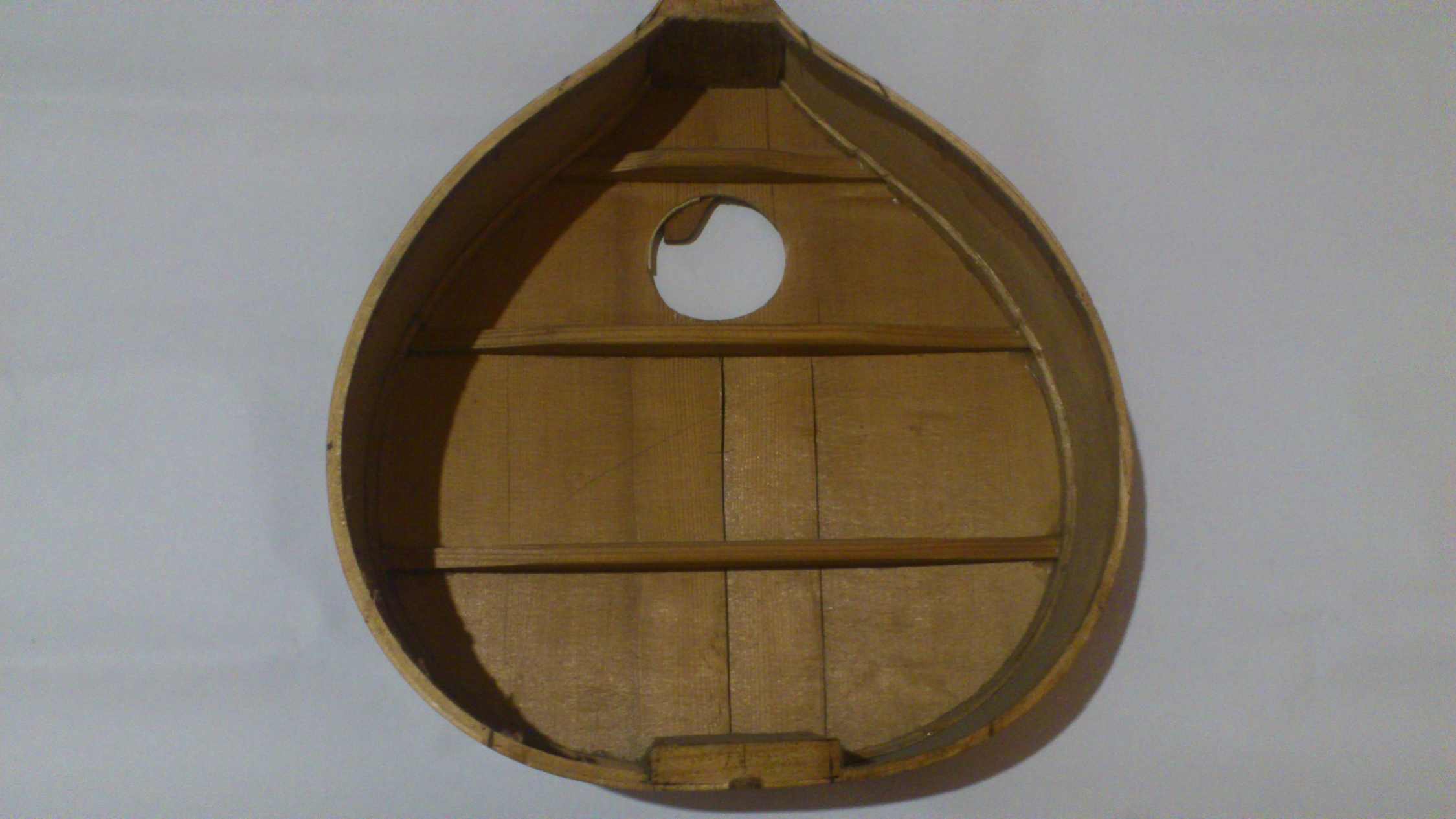

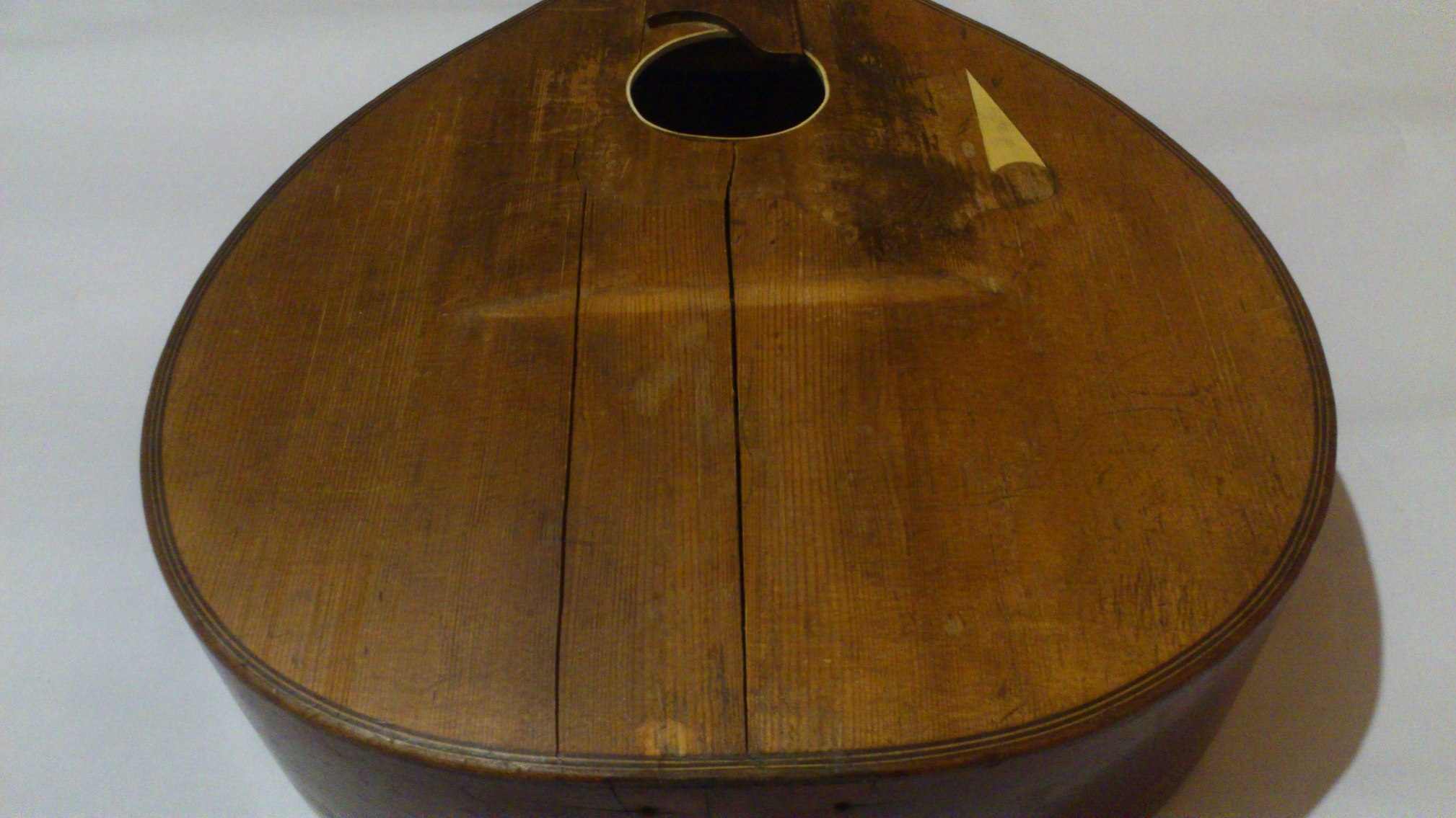

Witam. Postanowiłem naprawię starę mandolinę.
Odkleiłem płytę tylnę i zabrałem się za naprawę płyty wierzchniej. Największe pęknięcie płyty wierzchniej ma 1,5mm szerokołci. Waszym zdaniem lepiej było by wkleię drewnianę wstawkę czy próbowaę łcisnęę łciskiem ?

Wg mnie, to najkorzystniej było by łcisnęę płytę i skleię pęknięcia wzmacniajęc je przyklejonymi na szczelinie kwadratowymi nakładkami w odstępach 5 cm. Na forum gDzieł są zdjęcia , jak ma to wyględaę.
Musisz odkleię belki, oczyłcię szczeliny płyty tak na maxa, ale bez usuwania materiału. Jak łciłniesz na próbę, to będzie widaę na ile się schodzę te pęknięcia.
Oczyłcię z kleju powierzchnie topu i belek, bo tam pójdzie łwieży klej.
Po odtłuszczeniu i lekkim zwilżeniu szczelin dla łatwiejszej penetracji kleju łciłnij płytę i wklej belki. Jeżeli się nie da w jednej operacji - to było by najkorzystniej, to przykleisz je potem, ale musisz rozkminię sposób ich dociłnięcia.One będę trzymaę top przed ponownym pęknięciem. Płyta górna powinna cały czas aż do zakołczenia klejenia byę łciłnięta.
Na kołcu nakleisz te kwadratowe wzmocnienia/nakładki stosujęc spory docisk.
Najlepszy byłby klej skórny, ew. Titebond Oryg. Po skołczeniu żelowania pousuwaj nadmiar kleju, bo potem trzeba skrobaę.
Reszta normalnie, doklej spód, wyczyłę top z lakieru i polakieruj (politura ?). Możliwe, że trzeba będzie całołę lakierowaę / politurowaę.
To tak na poczętek

Odkleiłem belki i sprawdziłem ile da się łcisnęę.Niestety zostaje ta największa szczelina na środku.Do klejenia zastosuję klej kostny.
Najprawdopodobniej cały instrument otrzyma politurę.
Na poczętek skleję mniejsze szczeliny i pęknięcia.

Tak łciskiem.Obawiam się że zbyt mocne łciłnięcie mandoliny spowoduje powstanie szczeliny między płytę a bokiem mandoliny.
