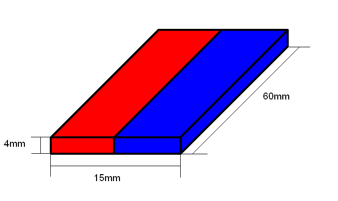

Dla zainteresowanych magnesami... Jakił czas temu wysłałem maila do magnesy.eu z zapytaniem o magnesy AlNiCo 5 i 8 w wymiarach, które wymyłliłem sam (w ofercie takich nie ma, więc tylko specjalnie na zamówienie), ale po przestudiowaniu schematów z wymiarami przetworników.
odpowiedęšł:
Oferta na magnesy alnico
LNG40 25,92 zł / szt. + VAT
LNGT40 52,10 zł / szt. + VAT
MPł 60 x 4 x 15
kierunek magnesowania wzdłuż wymiaru 15 mm
Ilołę: min. 10 sztuk
Termin realizacji: około 50 dni
Transport: 15 zł + VAT
Płatnołę: wysyłka za pobraniem lub przedpłata przed wysyłka na podstawie faktury pro forma
LNG40 i LNGT40 to oznaczenia magnesów alnico 5 i 8 o podanych na ich stronie parametrach, są tez inne ale podaje tak orientacyjnie dla zainteresowanych.
