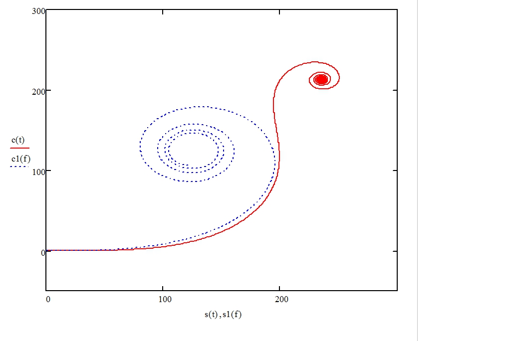

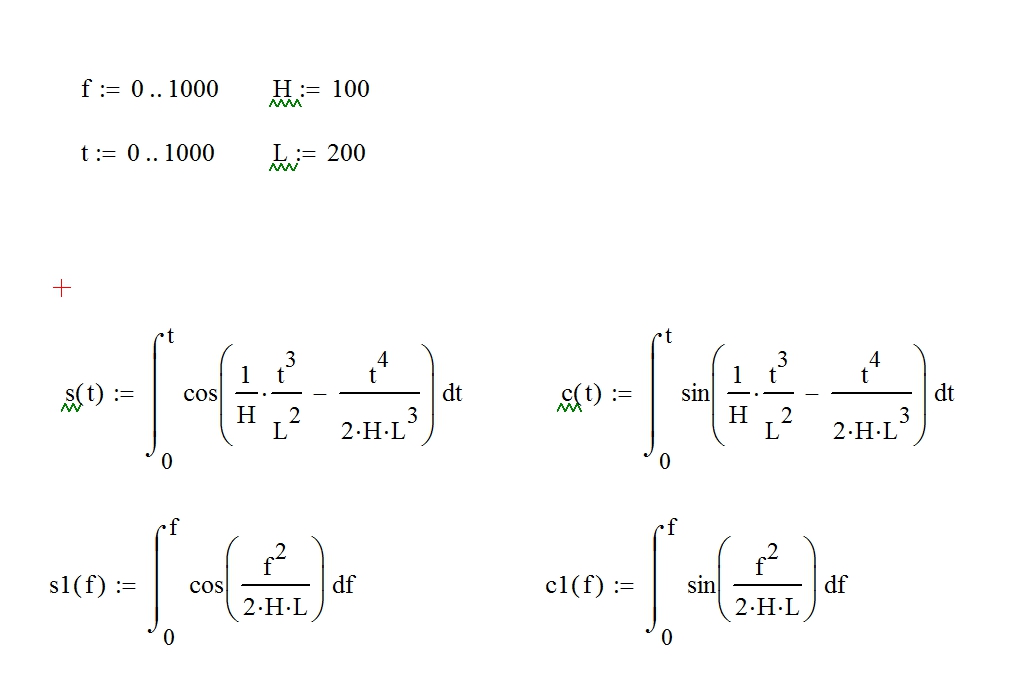

Ja zwróciłem uwagę na łuki kołowe, bo chodzę mi po głowie krzywe gładkie, które można uwikłaę w kształt instrumentu. W przeciwiełstwie do krzywych kołowych, których krzywizna zmienia się skokowo (najgorzej jak się da), krzywe gładkie maję nieliniowę zmianę krzywizny. Fakt, ciężko je liczyę odręcznie, ale na komputerze całkowaę można numerycznie :D:D Włałnie wklepałem dwie znane z pewnej dziedziny inżynierii krzywe (jedna jest tak popularna że hej) i narysowałem ich przebieg dla dowolnych parametrów H i L, dla zmiennej t od 0 do kilku tysięcy. Prawda, że ładnie się prezentuję?? Takimi krzywymi można oplełę każdy instrument, trzeba tylko napisaę skrypt, który dla zadanych kilku charakterystycznych punktów konturu skrzypiec (czy gitary) w procesie optymalizacji wpisze nam takie kwiatki:)
Metoda nie nada się do cnc, bo softy sobie z tym nie poradzę, ale obliczyę, zrobię wykres, wydrukowaę, wycięę, nakleię i ręcznie obrobię? czemu nie? No może trochę pracy to kosztuje, ale jak ktoł lubi i ma czas... ;)
Myłlę, choę nie mam pewnołci, ze skoro fizyka lubi matematykę, to dobrze zaprojektowany matematycznie kształt odwdzięczy się ciekawymi włałciwołciami fizycznymi... bo ile w falach geometrii, ile w harmonii matematyki?
