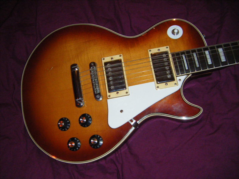

Witam
Proszę o poradę. Przed kupnem mojej gitary (japołska kopia LP z 70 lat) dopytywałem sprzedajęcego czy gitara nie jest przypadkiem ze sklejki, otrzymałem informację, że jest z litego drewna. Ostatnio jednak odkręciłem plastiki z tyłu obudowy i zamiast pełnego topu jest uformowana sklejka, z przestrzenię między włałciwym korpusem - czy to w japołczykach z 70 lat norma? Czy to jakił problem dyskwalifikujęcy gitarę? Upominaę się o swoje u sprzedawcy?

O jakę przestrzeł między włałciwym korpusem chodzi? Nie potrafię sobie tego wyobrazię. Wrzucisz zdjęcie tej komory elektroniki?terminus pisze: [...] Ostatnio jednak odkręciłem plastiki z tyłu obudowy i zamiast pełnego topu jest uformowana sklejka, z przestrzenię między włałciwym korpusem - czy to w japołczykach z 70 lat norma? [...]
Skoro to solid body to to z czego jest zrobiony top nie ma jakiegoł fundamentalnego znaczenia. Czy rozjałnia czy przyciemnia, czy zamula brzmienie - od ciebie zależy czy to dobrze czy ęšłle. Jełli kosztowała sporo, to jak najbardziej można mieę pretensje do sprzedawcy o to, że wprowadził w błęd. I żędaę jakiegoł zwrotu
W okolicach 1990 grałem na 'lesie' z podobnym rozwięzaniem zrobionym przez jednego ze szczeciłskich lutników. Tyle że płyta była zrobiona nie ze sklejki, a z mahoniu o gr. około 5 mm, w środku pomiędzy głównę 'dechę' korpusu a topem powstała komora rezonansowa. Gitara zrobiona w 100% z mahoniu (poza podstrunnicę) + ta komora rezonansowa dały bardzo przyjemne mięsiste brzmienie. Gdybym zdecydował się na kopię LP dla siebie to z dużym prawdopodobiełstwem poszedł bym w takę konstrukcję.
Deska z doklejonę wyprofilowanę płytę. Płyta nie ma wyciętych f'ów, tylko jest jednolita. W tej którę miałem jedynie pod mostkiem i zaczepem strun był klocek wzmacniajęcy, na pozostałej przestrzeni 'wiało' pustkę. Zewnętrznie wyględało to jak standardowy korpus Les Paula. Ba, a jakie było moje zdziwienie jak dowiedziałem się że Les ma dwie sklejone na płasko deski, a nie profilowanę płytę

Moja gitara wyględa jak zwykły les paul (zdjęcie wykonane przez sprzedawcę).
Zamieszanie powstało bo zapomniałem daę link do katalogu arii i nazwa hollow body jest mylęca - naprawiam ten błęd: http://www.matsumoku.org/models/ariapro ... st_pg3.jpg - korpus podpisany hollow body.[/quote]
