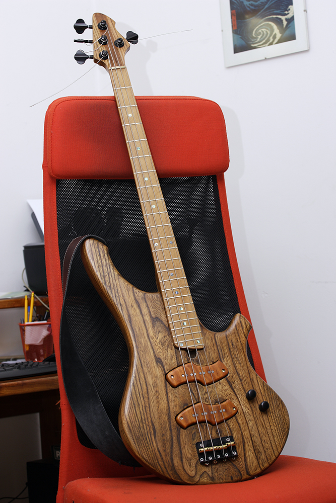

no i jest
szybko bo mnie naszło na pogranie , prosty wykon body wiąz +orzech top wiąz
podstrunnica bangkirai gryf wiąz + bambus
przetworniki własne w drewnie + najprostszy osprzęt II oktawy
gra fajnie
![1dmarkII 043c.jpg (558.42 KiB) Przejrzano 5769 razy 1dmarkII 043c.jpg](./download/file.php?id=1669&t=1&sid=8a2fe0ebf252397c0c1dd475a7eb07d0)
![1dmarkII 030c.jpg (530.55 KiB) Przejrzano 5769 razy 1dmarkII 030c.jpg](./download/file.php?id=1670&t=1&sid=8a2fe0ebf252397c0c1dd475a7eb07d0)

Gitara Flinstona!
Super. Szczególnie podobają mi się te przystawki. Nietuzinkowa robota. Jedyne, to nie podoba mi się mostek. Jakiś taki optycznie zbyt delikatny. Pasowałby jakiś ociosany kawał blachy
Pokaż z tyłu...

proszę proszę... niby cisza na forum a tu nagle trach.. i piękny basik. Zapodaj fotę tyłu. No i do mostka się przychylam - przydałby się jakis bardziej wypasiony (chodzi mi o wygląd)

dzięki za uznanie fotki podam jak złapię trochę luzu , mostek... fakt przydałby się cięższy ale handlowe jakoś mi nie leżały nie chciałem też pchać kasy - basik jest dla mnie , ale widzę że na tym się nie skończy wzięło mnie okrutnie

Specyfikacja trochę chaotyczna
Na topie jest wiąz, tak? Czym go malowałeś?
No i jakie brzmienie z takich drewien ci wyszło?
Wizualnie jest super.

Bardzo ladny.
Napisz cos wiecej o wykonczeniu, jesli moglbys.

Rustykalny taki. Ładne te markery z abalonu.
W ogóle ładny basik

tak na top poszedł wiąz , początkowo miał być olej ale po przemyśleniu za i przeciw poszedł lakier mat w cienkiej warstwie , jesli chodzi o dżwięk jest ok brzmi równe bez dominacji i "głuchoty" oczywiście jest ciężki ale to konieczne wg mnie.Wykończenie to niestety żmudne tarcie + odrobinę bejcy efekt ostateczny to moment przerwania przecierki wg uznania przecierającego
Bardzo ucieszyły mnie Wasze komentarze
ps teraz będzie fretless kopia Divy

No ulituj się Waść! Jak tył wygląda? To jest NTB czy bolt-on?

Też mnie to ciekawi:) ,ale BAMBUS? to jakoś mnie przewierca najbardziej z ciekawości

bambus w cienkich poprzecznych przekrojach ma wyjątkową sztywność japońce to wiedzą
fotki po niedzieli - wyjazd niestety - gryf bolt-on

Bardzo ładny i stylowy bas .Dał byś próbki brzmienia .Ciekawa jest ta kombinacja wiązu z bambusem ilu elementowa jest ta szyjka gryfu ?Jedyne co mi sie troche nie podoba to gryf na wysokości 24 progu (szkoda było Ci drewna

jak niedawno robiłem podstrunnicę z bambusa do defila to nikt sie nnie dziwił

Właśnie się dziwie:) ,ale widziałem foto tego delfia (musiałem zaspokoić głód informacji) i taki trochę off top, bambus nadaje się? a jakby fretless'a z taką podstrunnicą zrobić? i jaki on ma być taki prasowany?

Tu chodzi o bambus prasowany jego twardość jest większa o ok 30% niż dębu albo klonu ,struga się bardzo ciężko na sacjonarnej frezarce górnowrzecionowej obrabia się dość przyzwoicie ale finalna obróbka to i tak tylko szlifowanie .Moim zdaniem dobry materiał na podstrunnice nawet w bezprogowcach .
