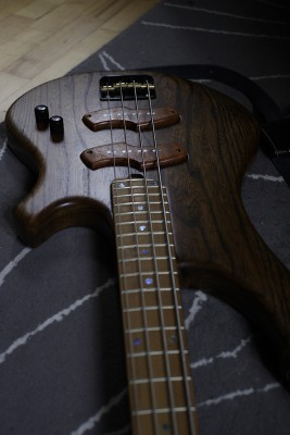

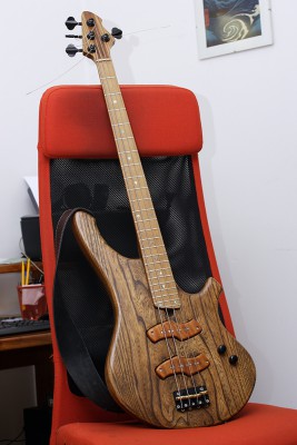

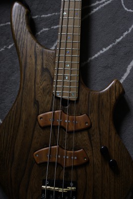

no i jest
szybko bo mnie naszło na pogranie , prosty wykon body więz +orzech top więz
podstrunnica bangkirai gryf więz + bambus
przetworniki własne w drewnie + najprostszy osprzęt II oktawy
gra fajnie

Gitara Flinstona! :-) Super. Szczególnie podobaję mi się te przystawki. Nietuzinkowa robota. Jedyne, to nie podoba mi się mostek. Jakił taki optycznie zbyt delikatny. Pasowałby jakił ociosany kawał blachy :-)
Pokaż z tyłu...
Posty: 2960
proszę proszę... niby cisza na forum a tu nagle trach.. i piękny basik. Zapodaj fotę tyłu. No i do mostka się przychylam - przydałby się jakis bardziej wypasiony (chodzi mi o wyględ) :)

dzięki za uznanie fotki podam jak złapię trochę luzu , mostek... fakt przydałby się cięższy ale handlowe jakoł mi nie leżały nie chciałem też pchaę kasy - basik jest dla mnie , ale widzę że na tym się nie skołczy wzięło mnie okrutnie ;-)

Na topie jest więz, tak? Czym go malowałeł?
No i jakie brzmienie z takich drewien ci wyszło?
Wizualnie jest super.
Bardzo ladny.
Napisz cos wiecej o wykonczeniu, jesli moglbys.
Rustykalny taki. ładne te markery z abalonu.
W ogóle ładny basik

tak na top poszedł więz , poczętkowo miał byę olej ale po przemyłleniu za i przeciw poszedł lakier mat w cienkiej warstwie , jesli chodzi o dżwięk jest ok brzmi równe bez dominacji i "głuchoty" oczywiłcie jest ciężki ale to konieczne wg mnie.Wykończenie to niestety żmudne tarcie + odrobinę bejcy efekt ostateczny to moment przerwania przecierki wg uznania przecierajęcego ;-)

bambus w cienkich poprzecznych przekrojach ma wyjętkowę sztywnołę japołce to wiedzę ;-) fotki po niedzieli - wyjazd niestety - gryf bolt-on

Bardzo ładny i stylowy bas .Dał był próbki brzmienia .Ciekawa jest ta kombinacja więzu z bambusem ilu elementowa jest ta szyjka gryfu ?Jedyne co mi sie troche nie podoba to gryf na wysokołci 24 progu (szkoda było Ci drewna :) )

Tu chodzi o bambus prasowany jego twardołę jest większa o ok 30% niż dębu albo klonu ,struga się bardzo ciężko na sacjonarnej frezarce górnowrzecionowej obrabia się dołę przyzwoicie ale finalna obróbka to i tak tylko szlifowanie .Moim zdaniem dobry materiał na podstrunnice nawet w bezprogowcach .
