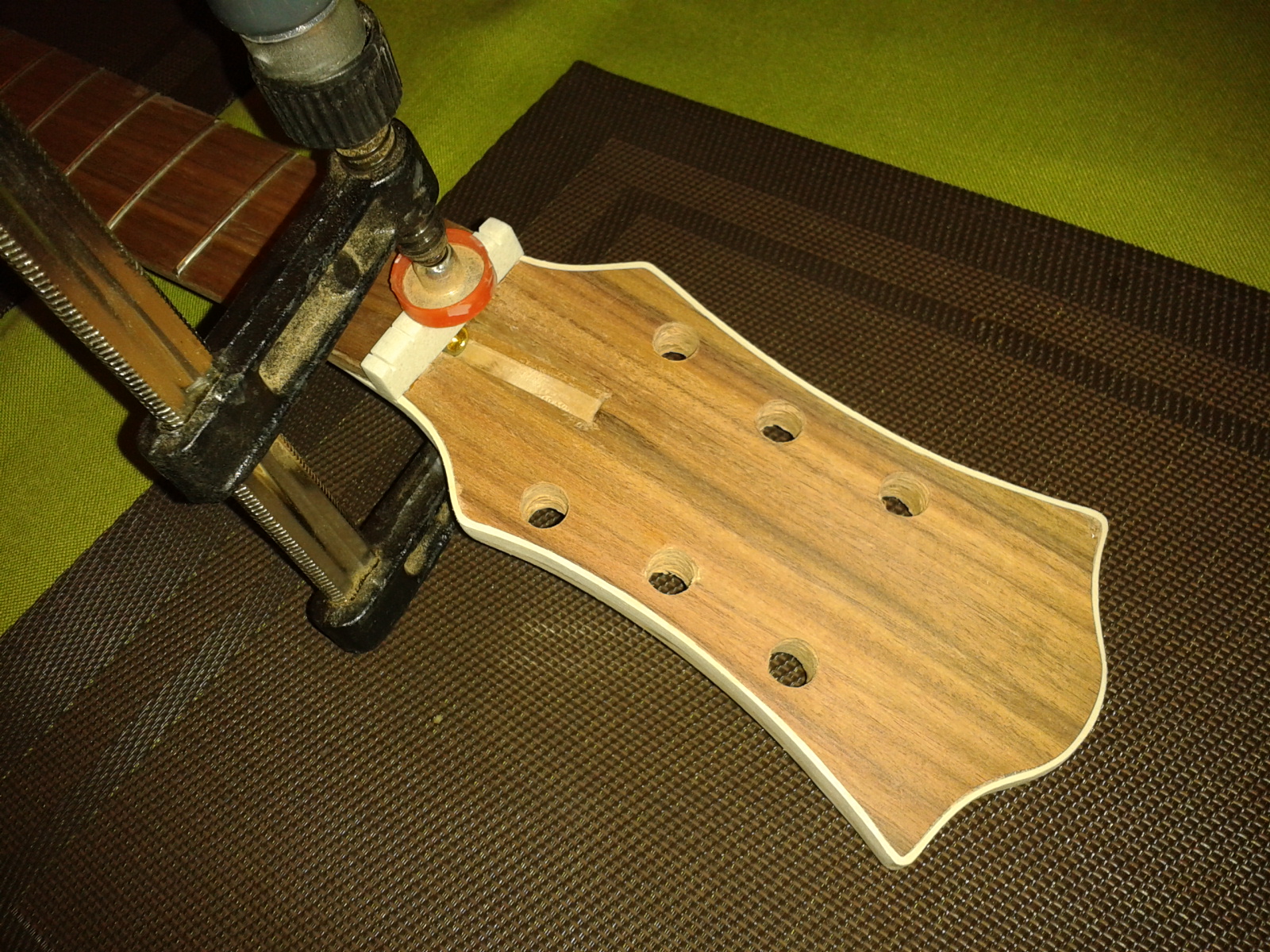

Jakił czas temu zaczęłem zmagania z budowę kolejnej gitary. A włałciwie jednej z trzech które zaczęłem. Elf Jest najbardziej zaawansowany i chciałbym podzielię się i poddaę ocenie lub pod dyskusję moje poczynania. A więc proszę zerknęę... najlepiej od kołca, bo coś chyba z chronologię skiepłciłem

Jesteł pewien? :Pintaro pisze:Przykleiłem podstrunnicę...
Cała góra oklejona okleinkę z orzecha??
Byłę na ten temat dyskusja zażarta
Co mi się nie podoba to jedna pierdoła, cały projekt bardzo fajnie się zapowiada.
Binda na główce do połowy wysokołci tejże, to się mnie nie podoba, ale ja to czepialski jestem.
Generalnie się mnie bardzo podoba na razie

qrede no jeszcze się trzyma więc chyba przykleiłemshopiK pisze:Jesteł pewien? :Pintaro pisze:Przykleiłem podstrunnicę...
nie no, na górze jest palisanderpopik10 pisze:Cała góra oklejona okleinkę z orzecha??
...że za szeroka? no... może... ale już tak zostaniepopik10 pisze:Binda na główce do połowy wysokołci tejże, to się mnie nie podoba, ale ja to czepialski jestem.

no nie wiem jak to się ma do przenoszenia drgał ale nie jest to pierwsza sztuka którę sobie zrobiłem z tym "mykiem"... a w tych poprzednich brzmieniowo wszystko było dobrze... z drugiej zał strony - fornir to przecież też drewno więc może nawet uszlachetnia brzmienie taki zabieg. a z trzeciej strony
skoro już poruszyliłmy temat przenoszenia drgał na gryfie to jak się ma do tego binding na podstrunnicy? a przecież jest to stosowane często...
Ale to zupełnie inne miejsce jest. Binda jest z boków doklejana w celach wizualnych i nie zachodzi pod podstrunnicę. Mi nie chodzi o sam fornir, ale o dawanie cokolwiek pomiędzy podstrunnicę a szyjkę. Wiem... wiem.. może to moja schiza ale uważam, że to złe zagranie.skoro już poruszyliłmy temat przenoszenia drgał na gryfie to jak się ma do tego binding na podstrunnicy? a przecież jest to stosowane często...
intaro pisze:ale nie jest to pierwsza sztuka którę sobie zrobiłem z tym "mykiem"... a w tych poprzednich brzmieniowo wszystko było dobrze...
ale nie wiesz jakbby było bez tego
Mnie to raczej wyględa na złe prowadzenie freza, docinanie dłutem w ostrych łukach - nierówne krawędzie kieszeni na zdjęciu.
Przypomina to wycinanie "z wolnej ręki", ale akurat inatro o to bym nie podejrzewał, chyba, że zbytnio uwierzył w swoje doświadczenie, a to się młci.
