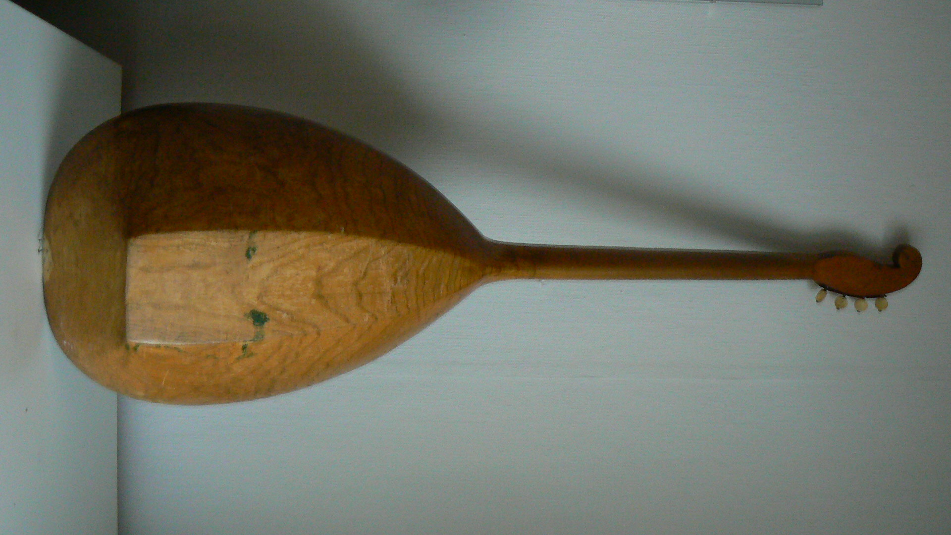

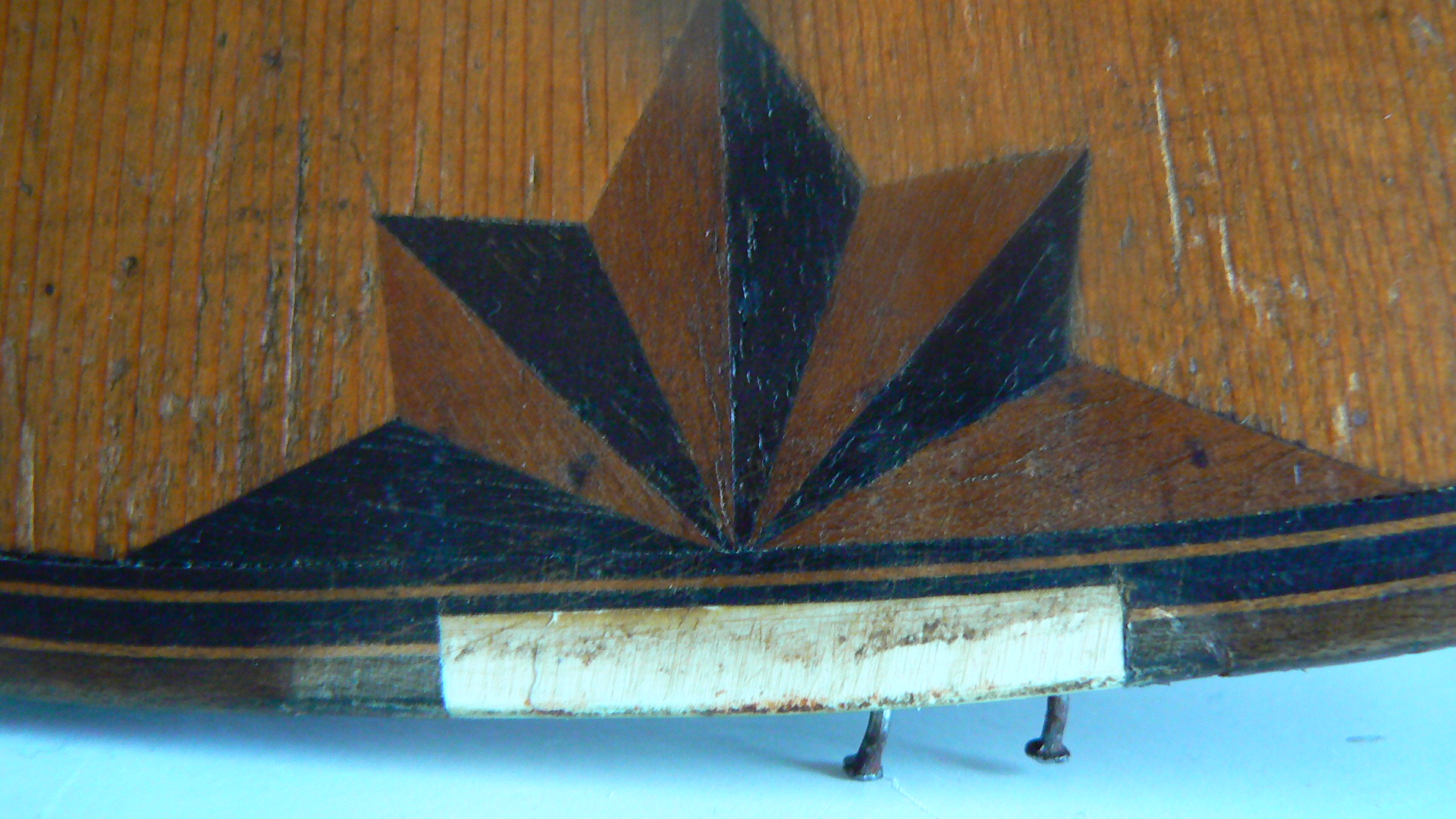

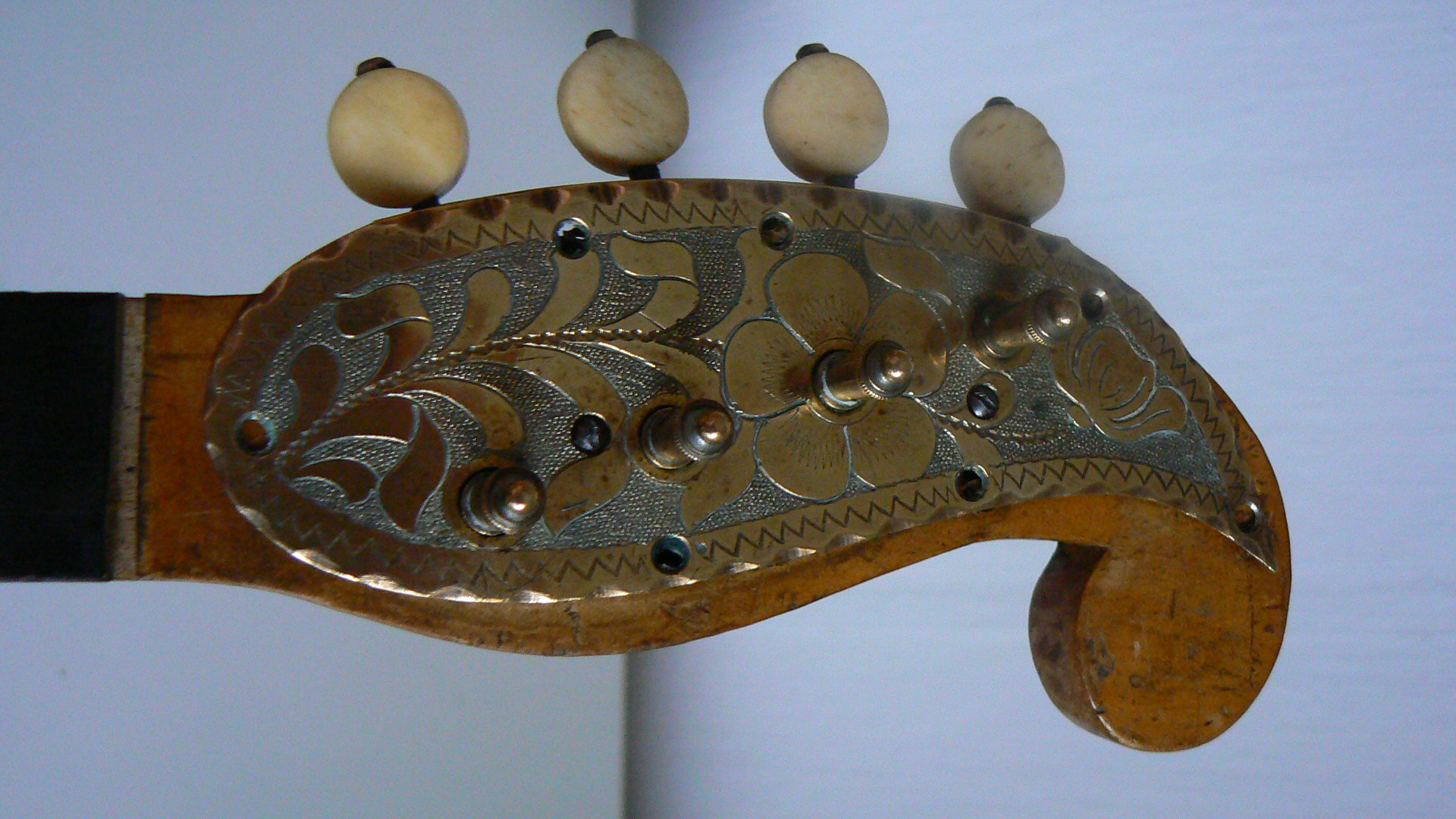

I znów całkiem przypadkowo i prawie bezmyłlnie kupiłem jakił staroę. Na poczętku w ogóle nie wiedziałem co to za instrument. Na główce widniał tylko napis Yugoslavia. Po wstępnych poszukiwaniach udało mi się ustalię, że to prawdopodobnie tambura, czyli bałkałski instrument ludowy. Nie udało mi się narazie ustalię jaka to odmiana, bo co się okazuje, odmian tego instrumentu jest strasznie dużo, zróżnicowanych pod względem budowy, kształtu, ilołci strun, strojenia itd. Model ten mianowicie posiada 4 struny strojone parami, pudło wykonane z jednego wydrężonego kawałka drewna, mostek ruchomy, którego niestety brak, strunocięg zamocowany u podstawy jak w mandolinach. Uwagę przycięga maskownica do kluczy, charakterystyczna co się okazało dla tego typu instrumentów. Jedno duże pęknięcie płyty wierzchniej, poza tym w zasadzie bez uszkodzeł. Kilka ubytków w charakterystycznej wklejce ponad otworem rezonansowym. Lakier trochę przeorany, ale do przyjęcia. Coż... kolejny cudak do kolekcji :-)
Mam tylko problem z odnalezieniem informacji do co strun i strojenia.

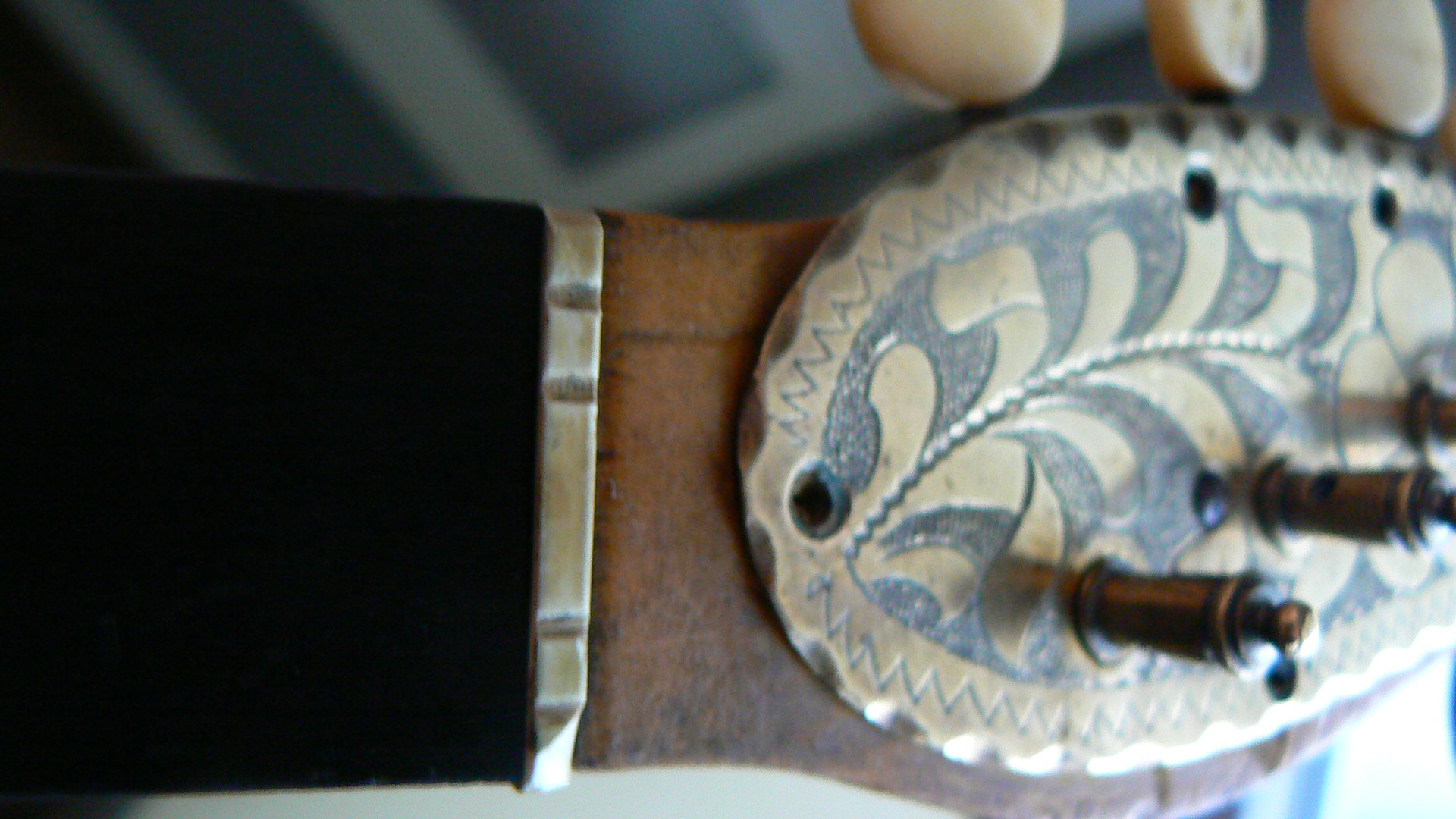

ładne cacko. A te gałki od kluczy - to jakał kołę?
hubertus
Posty: 199
Tak, wyględa wyraęšłnie na kołę :-)

Ponieważ tył instrumentu jest wypukły a nie płaski, to jest to Tambura macedołska, a skoro tak to strój jest A,A,D,D lub
G,G,D,D i chyba są unisono, ale zdarza się też strojenie oktawowo.
https://en.wikipedia.org/wiki/Tambura_(instrument)
podobny instrument ale z innę ilołcię strun to Tamburica https://en.wikipedia.org/wiki/Tamburica
jedna z odmian to Samica strojona B3B3, E4E4 lub A3A3,D4D4
https://www.njuskalo.hr/trzalacki-instr ... s-14306047
