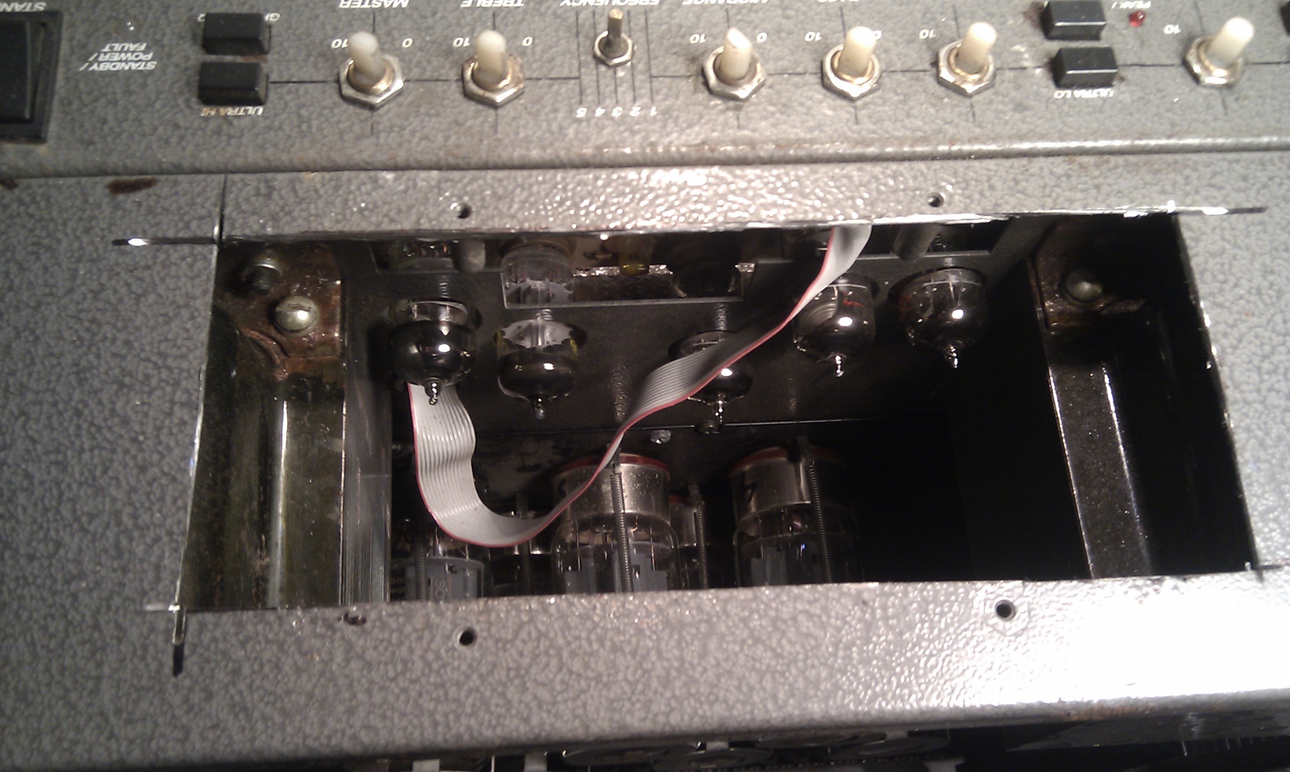

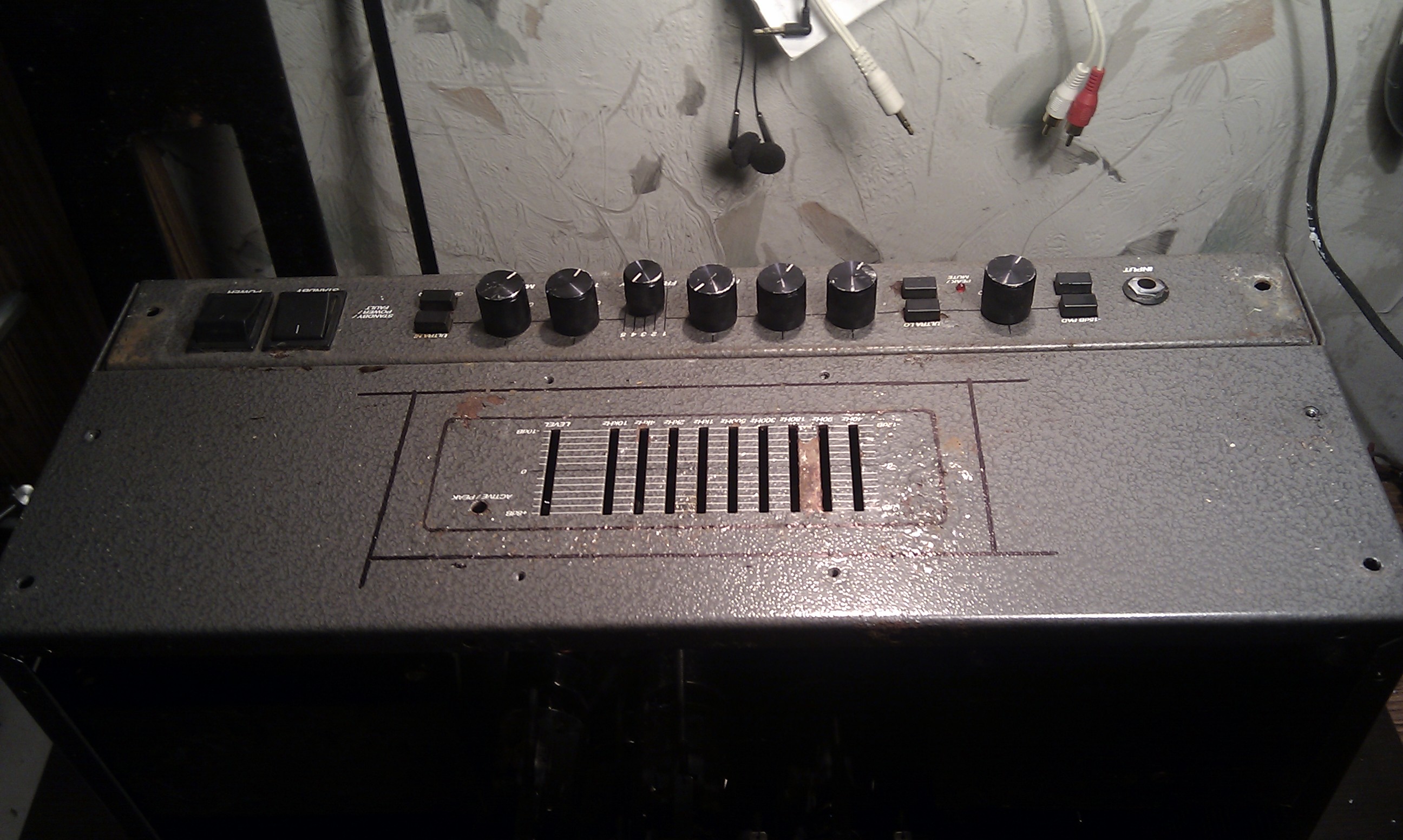

Zamieszczam fotorelację z reanimacji equalizera w moim Ampegu.

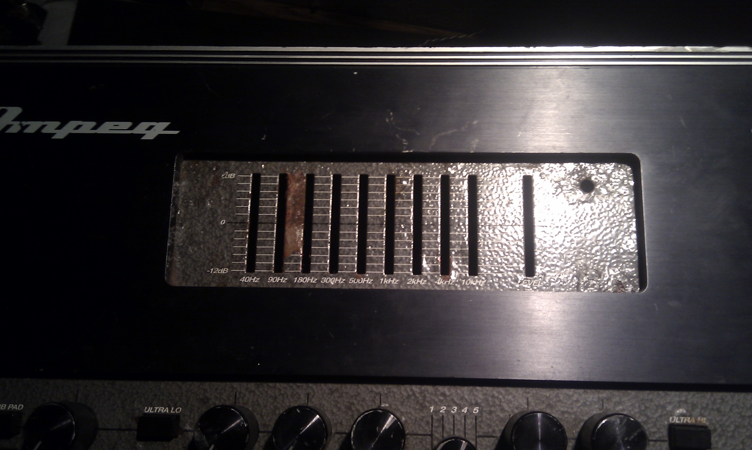

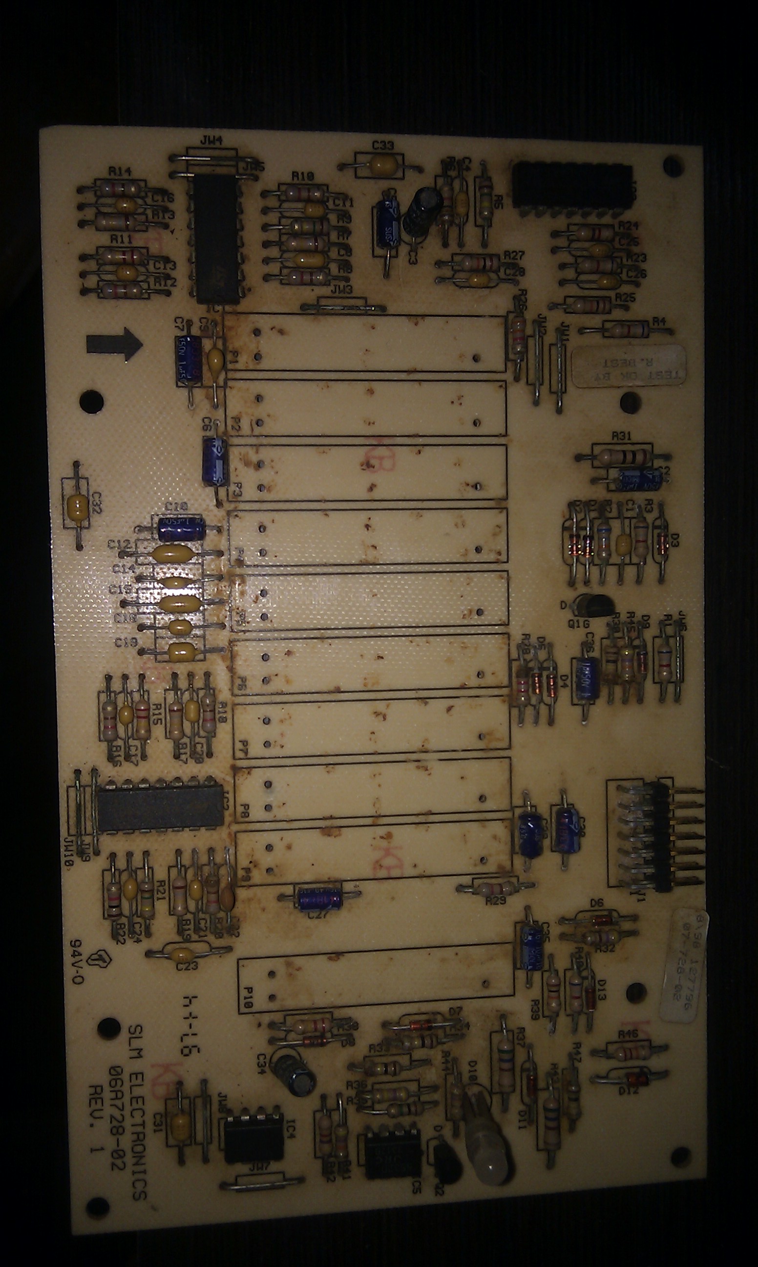

Jak widać brakuje potencjometrów suwakowych. Zostały wylutowane przez kogoś wcześniej i ni ma. Wzmak był albo zalany albo zawilgocony.
Na płytce są rdzawe ślady po suwakach. Po miesiącu szukania i dzwonienia po sklepach odpuściłem szukanie zamienników. Ogólnie z suwakowymi jest problem. A ceny wahają się od 2-20zł/szt. Obrotowe na allegro 1zł/szt. Wybór był prosty - kątówka !

Trochę brutalnie ale moje to co się będę...

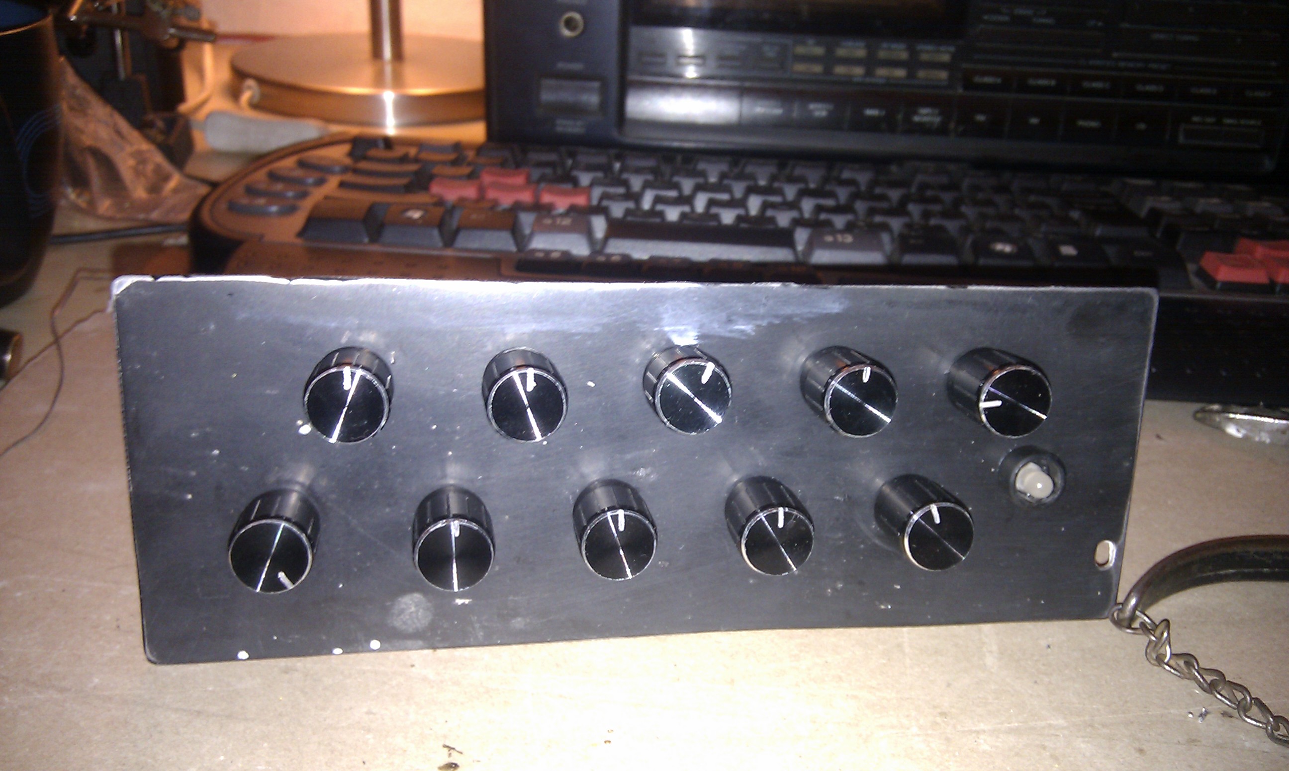

Płytkę czołową wyciąłem z jakiejś innej obudowy, pomalowałem na czarno i zmatowiłem szlifierka oscylacyjną. Im bardziej niedbale tym lepiej pasowała do reszty wzmacniacza :). Pokrętła przyszły razem z potami i do złudzenia przypominają oryginalne ampegows

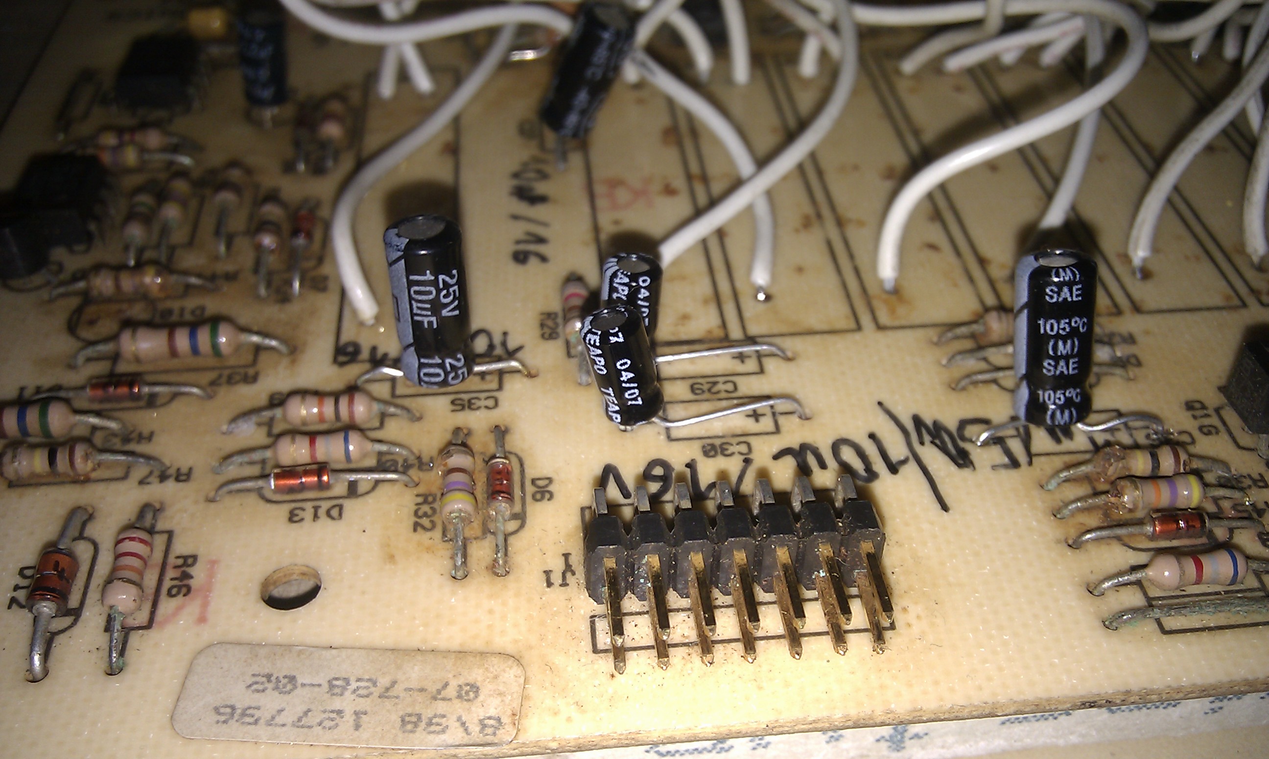

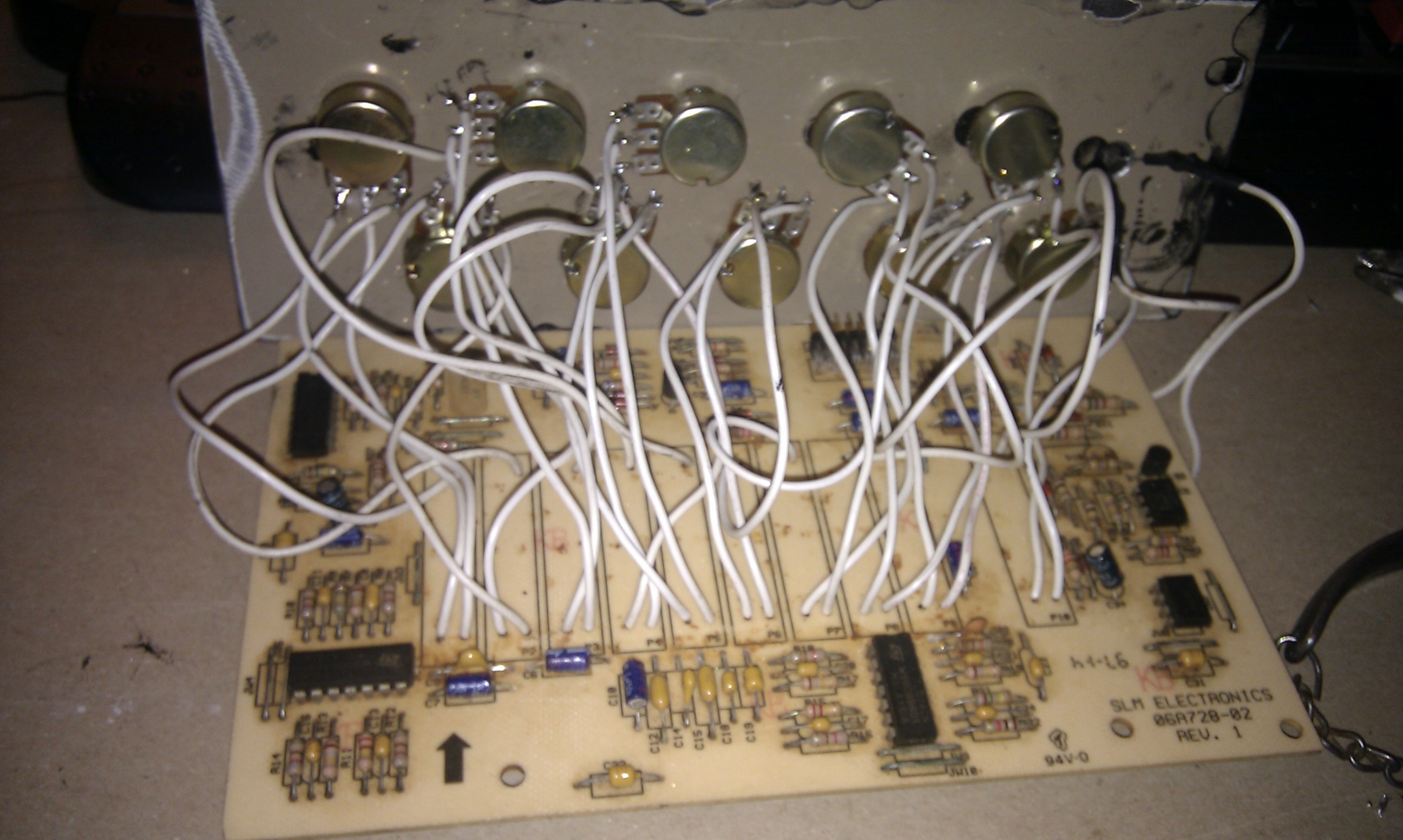

Niestety po zamontowaniu układ nie ruszył. Zgodnie z przepowiednią gitarnika wszystkie elektrolity na płytce tez były do wymiany. Wylane, skorodowane, napuchnięte etc. Większość znalazłem w warsztatowych zakamarkach, resztę wiadomo - Nowy Elektronik :D. P
Potencjometry działały ale odwrotnie. Kręcąc w lewo podbijały. Tak więc 20 kabelków do przelutowania i jest ! Działa jak trzeba.

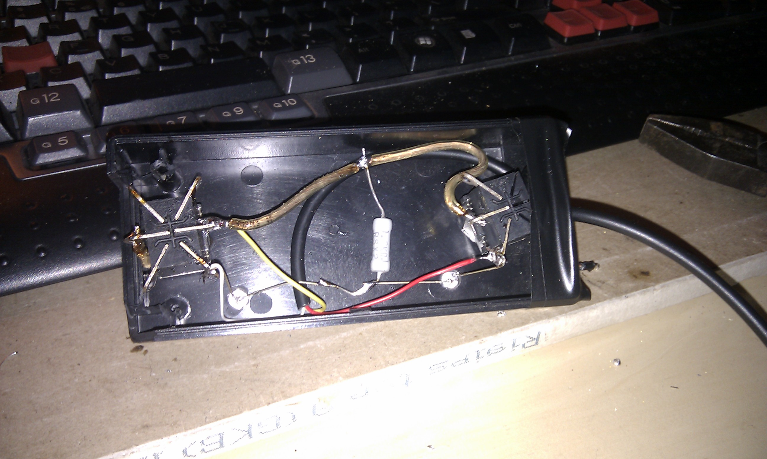

Oczywiście po co eq w headzie jak nie można go włączać nogą podczas grania :). Wpadłem w inny karton ze śmieciami pt."może się przydać" i tym sposobem footswitch jest z obudowy po zasilaczu z drukarki i kawałka obudowy bateri laptopowej od spodu
Kabelkologia...Uparłem się by na footswitchu były diody sygnalizujące stan przełącznika. Sterowanie jest 15V więc na pałę dobrałem rezystor żeby dioda lekko przygasła i się nie spaliła. Prądzi. Dioda zapala się gdy jest włączony na FS i EQ.

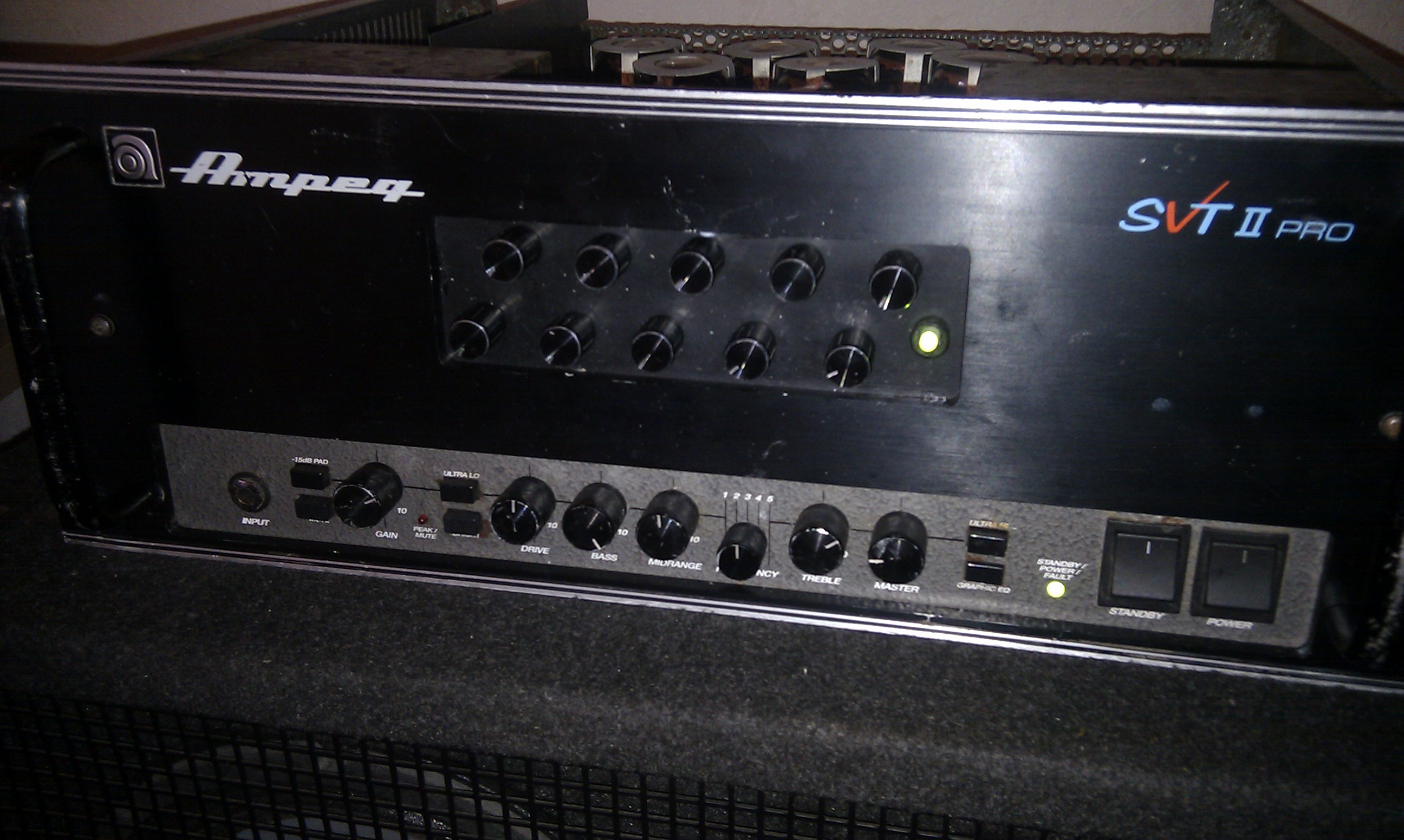

Efekt końcowy !
Efekt końcowy !

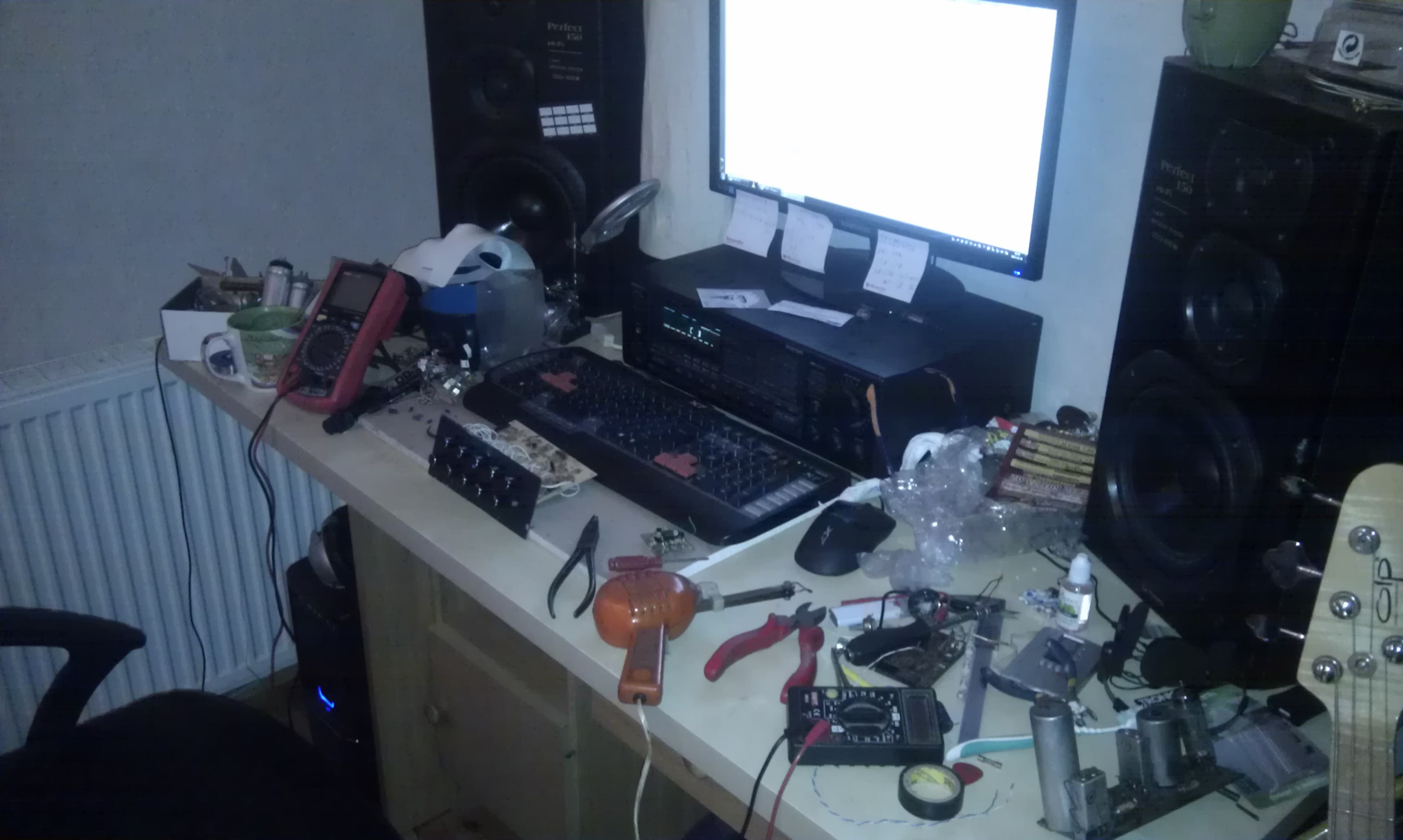

A tu gnój który wyszedł z warsztatu na biurko w pokoju. Sam nie wiem jak to się stało. Powoli, po śrubokręcie itd i bajzel gotowy. Tylko super żona nie urywa głowy za coś takiego :)
No piknie panie. Wyględa jakby miało byę. I do tego niewtajemniczeni nie wiedzę która gała do czego he he.. Gratuluję żony. Moja też jest taka wyrozumiała jak znoszę różne rzeczy z warsztatu :)

Tak, dokładnie ! Więksi zapalełcy (jak z resztę poprzedni właściciel) uważaję że ten equalizer degraduje dęšłwięk bo tor nie jest już w pełni lampowy. Może i nie jest, ale mnie służy on tylko w niektórych momentach do całkowitego obcinania góry, by z paczki lał się sam tłusty bas.
Co do skali to faktycznie nie ma, ale to z tego powodu że nie mam ręki do takich rzeczy. Znajomy podsuwał mi pomysł z jakimł preparatem Positiv 20 ,lecz jeszcze nie rozględałem się w temacie. Obecnie gałki są poukładane częstotliwołciami od lewej:
-dół 40Hz
-góra 90Hz
-doł 180Hz
-góra 300Hz ITD.
-ostatnia górna to Level całołci.
Więc jest w miare intuicyjnie.
