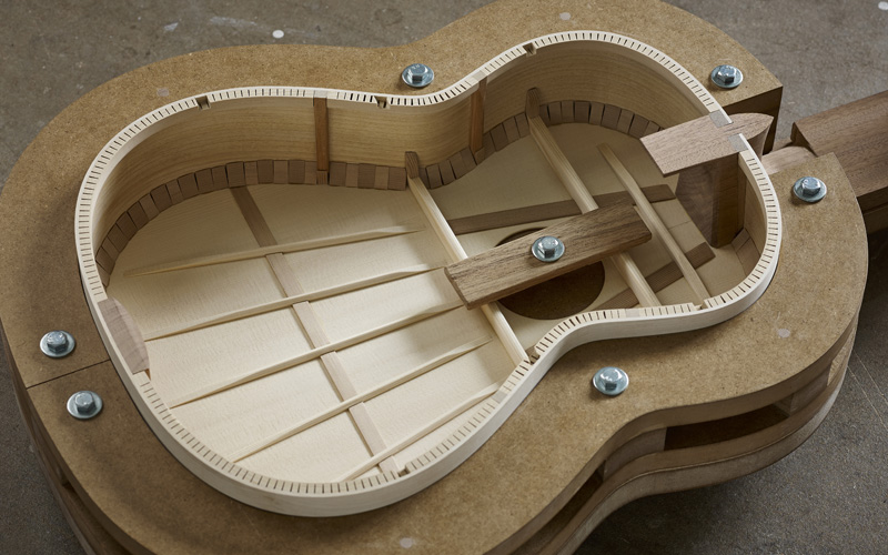

Boczki wygięte, płyta rezonansowa przygotowana, ostatnia przymiarka na "sucho".

Bardzo ładnie idzie. Czy boczki będą jeszcze docinane z wysokości?
Re: Klasyczna w budowie
Raczej chyba muszą, zwróć uwagę na stopę gryfuCzy boczki będą jeszcze docinane z wysokości?
Tak - dlatego spytałem, ale nie miałem pewności czy coś mi się w oczach nie kiełbasi z perspektywą.
Boczki zostały obniżone przy szyjce do wysokości stopy natomiast na dole pudła są wyższe o 5 mm. Wszystkie elementy połączone a plecy przygotowane do montażu. Na zamknięcie gitary przyjdzie trochę poczekać, teraz musi powstać kilka elementów i narzędzi niezbędnych do przyklejenia mostka i podstrunnicy w dalszym etapie .
