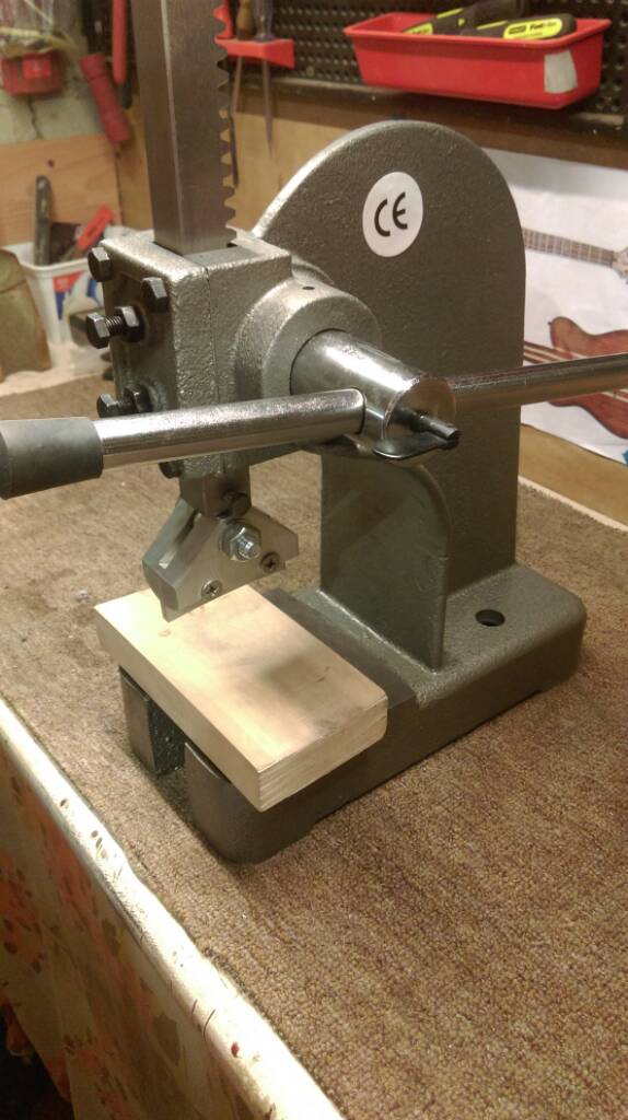

Zmajstrowalem sobie praske z prawdziwego zdarzenia w koncu. Dociskanie wiertarka juz mnie irytowalo. Koncowki do progow mam juz od dawna od Piotra,uchwyt do tego mi zrobili koledzy, praske kupilem za 265 zl. Całość nie przekroczyla 300 zl. Dziala wysmienicie :)

Przymierzam się do podobnej prasy, ale chyba większość z tych w okolicy 250 zł to prasy o nacisku 1T. Zastanawiałem się czy to nie za dużo.
Jak mocujesz wkładkę profilową? Nawierciłeś listwę zębatą?

Smialo kupuj. 1t nie jest za duzo. W sumie nie wiadomo czy tyle wyciska jak pisza. Testowalem na starym gryfie i fajnie sie wklada, sila odpowiednia.
Tak, wywiercilem otwor w ktory wkladam przystawke do wkladek. Drugi otwor z boku do dokrecenia przystawki. Wkladki montuje w przystawke dokrecajac dwie srubki z boku. Musze tylko podstawke zrobic dobra.

Piniu ma rację. Ta 1t, to tylko wskaźnik wytrzymałości dla konstrukcji, a rzeczywisty nacisk , to kwestia Twojego działania na dźwignię o przełożeniu X.
Najważniejsze to są te wkładki radiusowe.

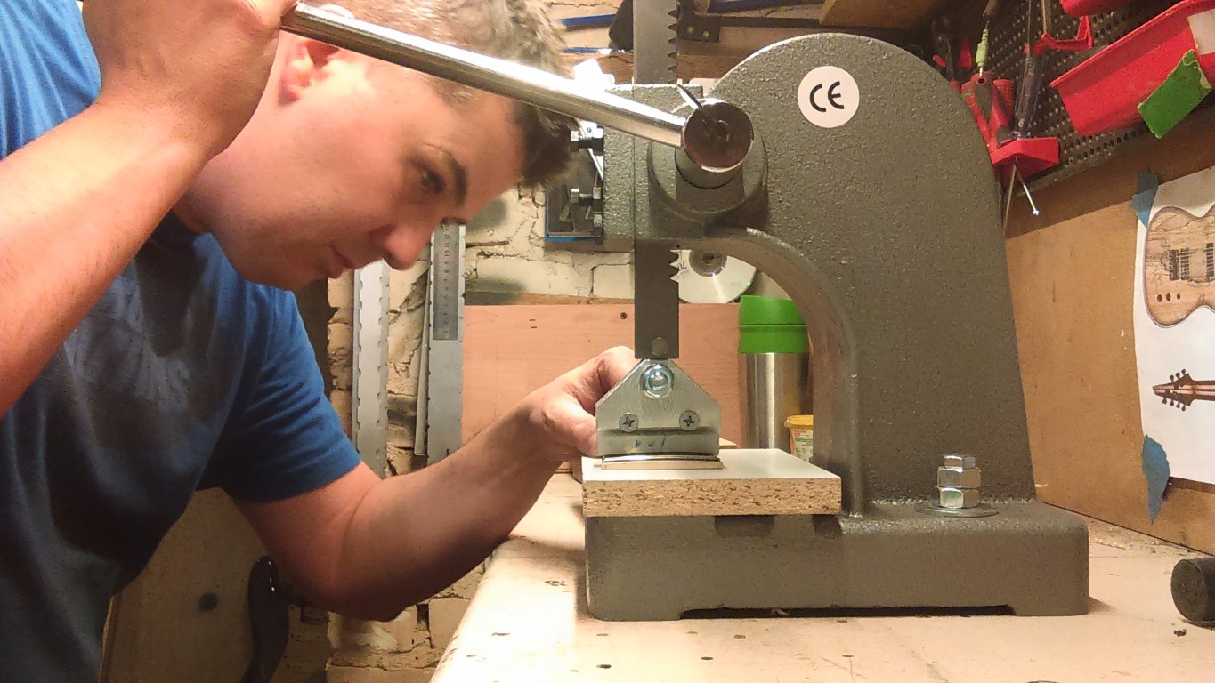

Jestem po pierwszym użyciu tej praski i powiem ci, ze nacisk jest ok. Wciskałem progi jumbo i poszło miodnie. Nie zauważyłem aby siła była za duża. Trudno mi uwierzyć w tą 1t. Idąc dalej tym tropem - można przecież zawsze przedłużyć lub skrócić ramię i wtedy siła też się zmienia.

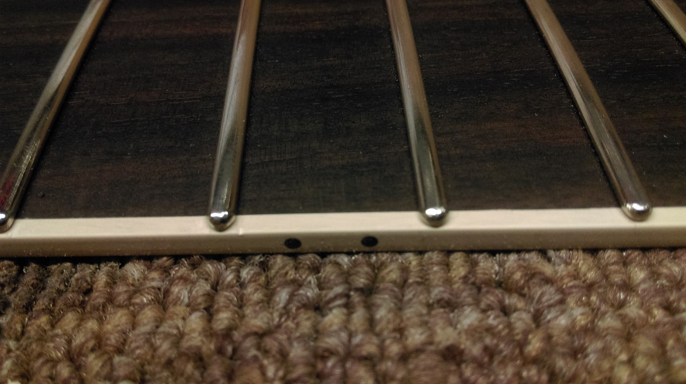

Podstrunnica robi wrażenie, jest zawodowo:)

Otóż to... podstrunnica świeci i teraz trzeba na rzęsach stanąć, żeby ją dobrze dokleić. W fabryce G podstrunnica jest dociskana do gryfu w korytku uniemożliwiającym jej przesunięcie, korytko jest z pewnością perfekcyjnie przygotowane, prasa dociska dużą powierzchnią.

Darek ma rację. Niestety gitara jest barytonowa, NTB i z technicznego punktu widzenia nie dałbym rady progów praską wciskać jeśli podstrunnica byłaby przyklejona. Do przyklejenia mam przygotowany klocek długości podstrunnicy z wyfrezowanymi miejscami na progi tak, aby na nie nie naciskać przy ściskaniu.
