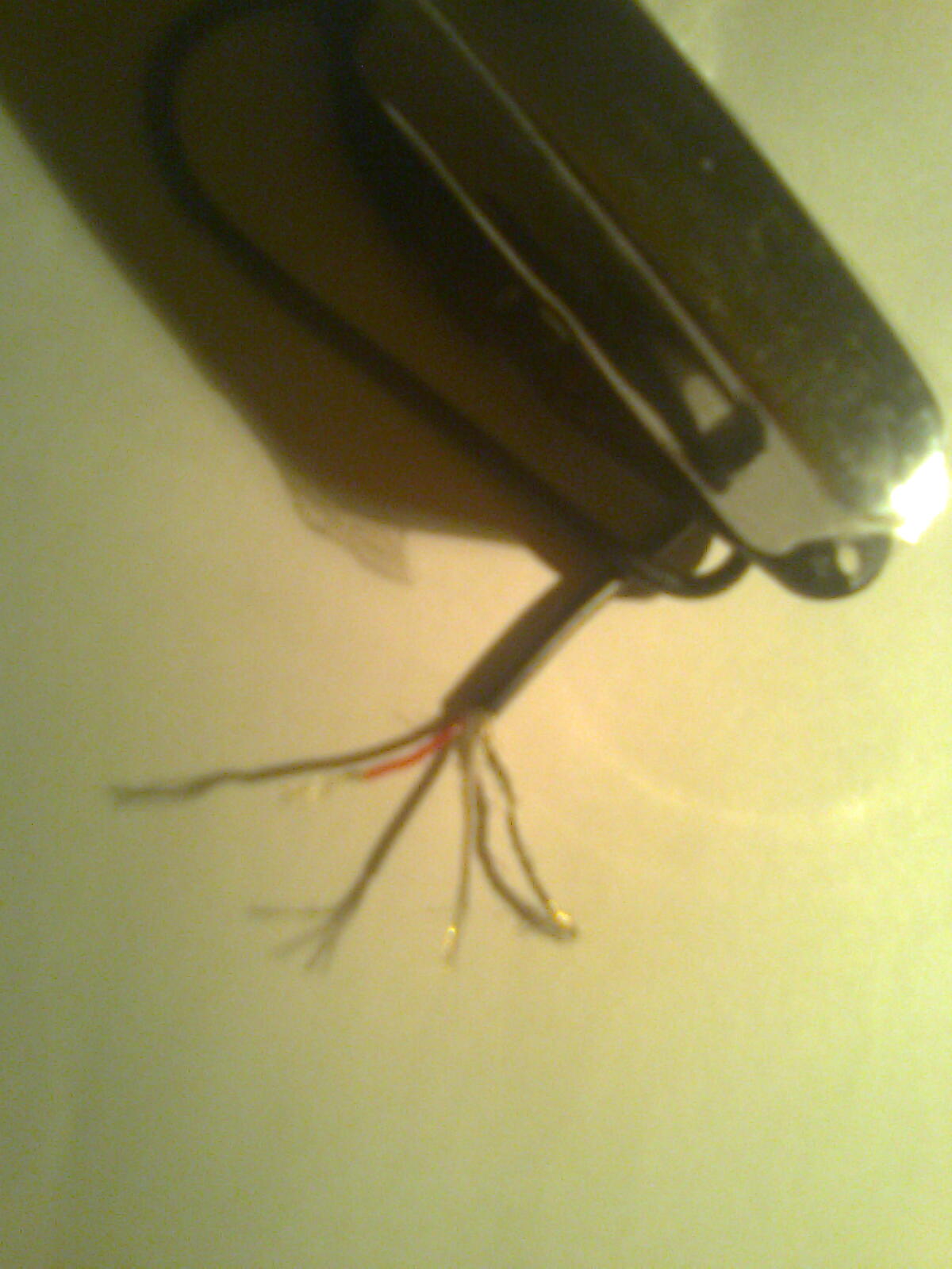

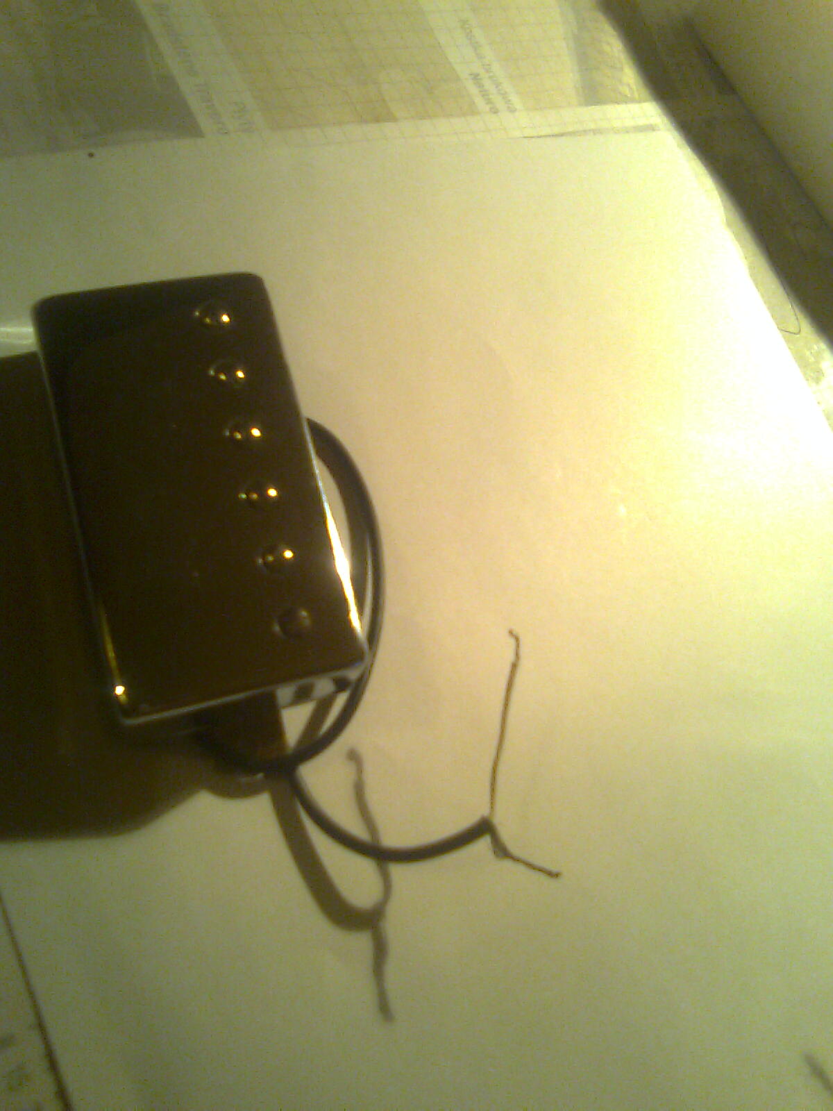

Ale mam problem z elektroniką. zakupiłem sobie ostatnio jakiegoś singla, PAF'a miałem ale tu mój problem... nie mogę znaleźć schematu dla takiego układu... PAF na 2 kabelki wychodzące a singiel 3...?! Układ o jakim śnię do HS
Proszę was koledzy drodzy, podeślijcie jakiś schemat dla takiego układu, nie ważne jakie potencjometry ile tone ile volume:)
A tu 3 kabelki
Post autor: poco » 2012-10-25, 21:41
To pewnie jest tak, że paf ma jeden koniec cewki połączony z masą i dlatego jest tylko ekran/masa i kabelek jako "gorący". Singiel może mieć ekran połączony z obudowa i do masy, a kabelki są końcami cewki, które to końce możesz połączyć wg własnego uznania albo początek do masy, albo koniec do masy. A może ten singiel, to nie singiel? :-D Daje to możliwość kombinacji. Może tez być i inna opcja, ale najlepiej jest wziąć sobie miernik rezystancji lub np baterię 1,5 - 3V, żaróweczkę lub diodę i posprawdzać jakie są przejścia sygnału na poszczególnych przewodach.

Może też być tzw. single coil - tapped, czyli cewka z odczepem.
Trza pomierzyć.

Podpisuję się pod Rysiem. Singiel ma pewnie obudowę uziemiona za pomocą tego kabelka trzeciego i do masy go podłaczasz. Humb nie musi miec bo jest caly w puszcze i to się uziemia. Singiel natomiast ma podstawę z tworzywa i dlatego ma kabelek do puszki przyłaczony.
