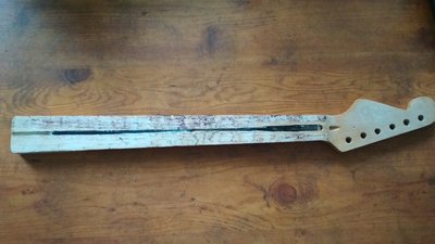

Obecnie sen z powiek spędza mi dosyć spory problem z gryfem.
Gryf jest delikatnie wygięty w jedną stronę- co widać na załączonych fotografiach.
Starałem się go naprawić za pomocą tej techniki: https://www.youtube.com/watch?v=1v5i8sE ... VD&index=5
Niestety nastąpił problem- drewno jest bardzo odporne na wszelkie próby naprawy, nie da się go wyprostować.
Co w zaistniałej sytuacji mogę zrobić?

Można spróbować szlifnąć podstrunnicę, skoro już masz progi wyjęte.
Ostatnio miałem podobny przypadek na warsztacie i po prostu zdjąłem podstrunnicę i wstawiłem pręt dwustronny.
Re: Prostowanie gryfu
Post autor: poco » 2016-03-14, 09:44
Tu , albo decyzja o szlifie podstrunnicy, jako mniej inwazyjne, co zapodał Makowy - o ile zjawisko będzie się pogłębiać dalej gryf będzie się skręcał i w efekcie trzeba będzie zrobić remont kapitalny gryfu, lub go wymienić.
Wg mnie założenie, czy wymiana pręta nic nie zmieni, albowiem nie chroni/ogranicza skrętu w osi podłużnej, co widać na zdjęciach.
Ja osobiście jednak bym odkleił podstrunnicę i "wyprawił" sam gryf, potem, po tej operacji wszystko po kolei zgodnie ze sztuką. ;-) :-D

Molu - na filmie który Bartek przytoczył także jest prostowanie bez podstrunnicy ;) I tak się to powinno robić. Bartek najwyraźniej tego "szczegółu" nie zauważyłeś :)

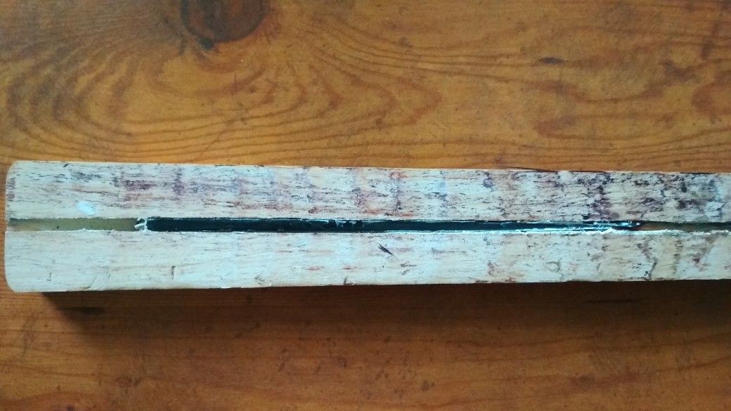

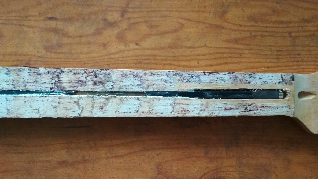

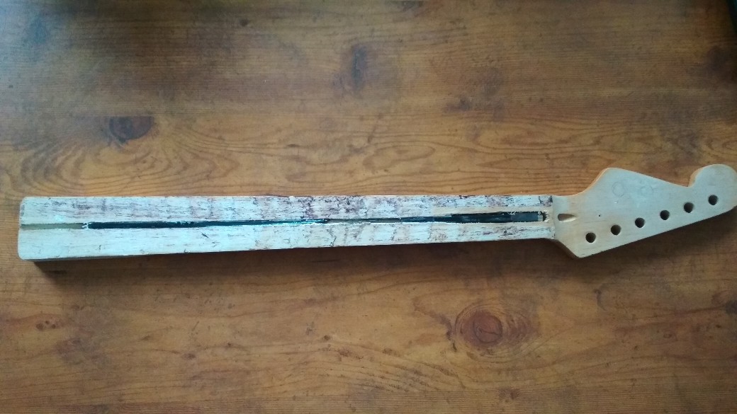

Udało mi się odkleić podstrunnicę podgrzewając opalarką. Mam dwa pytania zanim tego twista zacznę odkręcać.
1. Czym powinienem zebrać pozostały klej? Papierem czy opalarką i szpachelką?
2. Widzę, że będą problemy z wydobyciem pręta, co za tym idzie prawidłowym go włożeniem. Czy po wyjęciu nie powinienem aby rozfrezować rowka? Jeśli tak, to czy ma być spory luz czy raczej na ciasno?
Pith
Posty: 18
Rejestracja: 2018-07-13, 10:06
Post autor: Pith » 2018-08-27, 07:31
Pręt już wydobyłem. Pozaciekało klejem i dlatego były problemy.
W związku z tym pokusiłem się o podprostowanie skręcenia.
Skręciłem ściskami podkładając podkładkę z jednej strony, żeby owe skręcenie odgiąć. Przeprasowałem żelazkiem i zostawiłem na noc.
Rano gryf był prosty.
Nie wiem jednak na jak długo. Coś za dobrze poszło ...
Ponawiam pytanie o usunięcie kleju z podstrunnicy. Wytrzyma kolejne grzanie?
Mam pytanie również o pręt.
Przy wyrywaniu trochę się podgiął. Wyprostowałem co prawda, ale proszę o informację, jaka jest pragmatyka postępowania.
Wsadzać stary czy kupić nowy?

Pith pisze: W związku z tym pokusiłem się o podprostowanie skręcenia.
Moim zdaniem to zależy chyba głównie od tego czy Ty go wróciłeś do pierwotnego prawidłowego kształtu czy go tylko wygiąłeś do prostości, tzn. czy on pierwotnie miał włókna drewna prosto biegnące. Wiele też się może zmienić jak dostanie wilgoci...
Pith pisze:Mam pytanie również o pręt.
Ciekaw jestem co odpowiedzą praktycy, ale, na zdrowy rozum (mój), te pręty działają na rozciąganie, robiąc "za strunę". Pracując będzie się taki pręt właściwie sam prostował, naaaaatomiast!...
Natomiast bardzo przykrą awarią starych prętów jest zerwanie gwintu, więc jakbyś decydował się czy użyć starego pręta to się zastanów i bardzo dokładnie poooglądaj mu gwint.

Faktycznie, nie pomyślałem o gwincie na pręcie i nakrętce.
Dziękuję za podpowiedź.
Co do prostowania - układ słojów nie jest równoległy.
Skręcenie natomiast idzie w stronę kluczy. Może ktoś barbarzyńsko zmieniał strój albo robił podobne sztuki?
Nawet jeśli ... to wydaje mi się, że jak pozostanie w tej pozycji dłuższy czas i włożę pręt skleję podstrunnicą to raczej powinno tak zostać.
