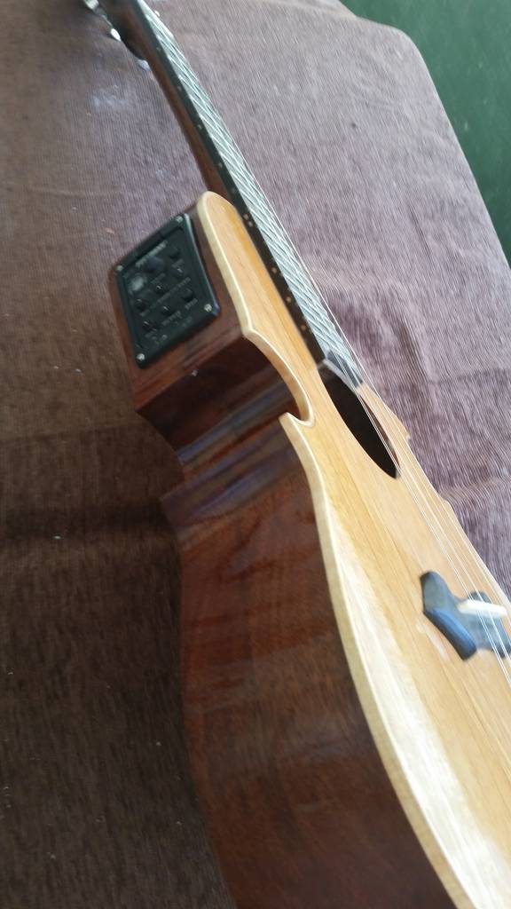

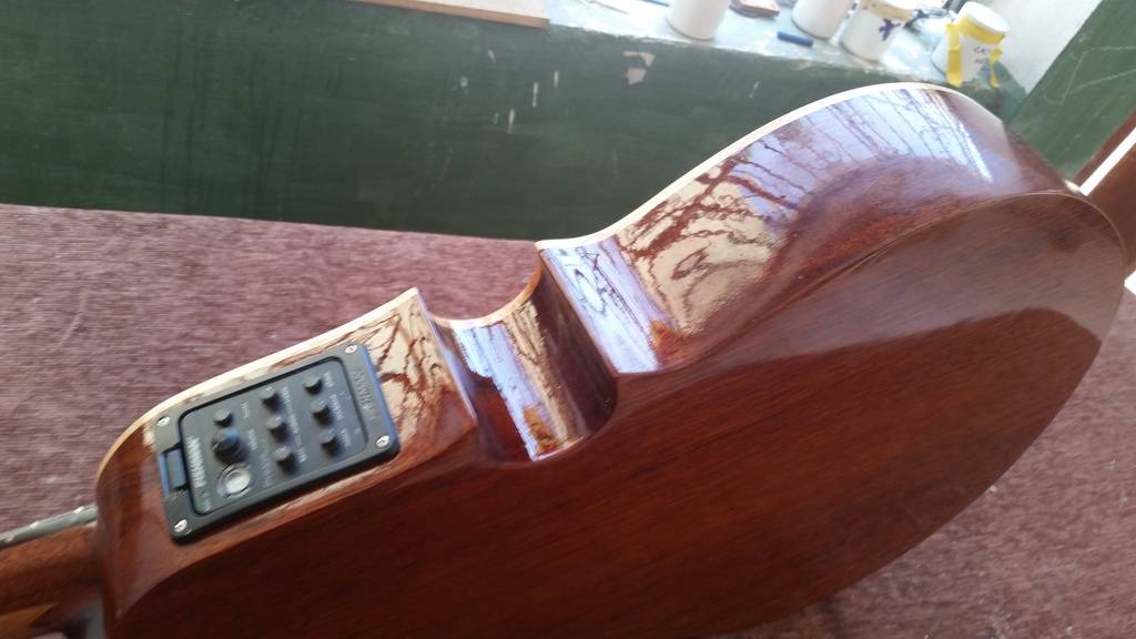

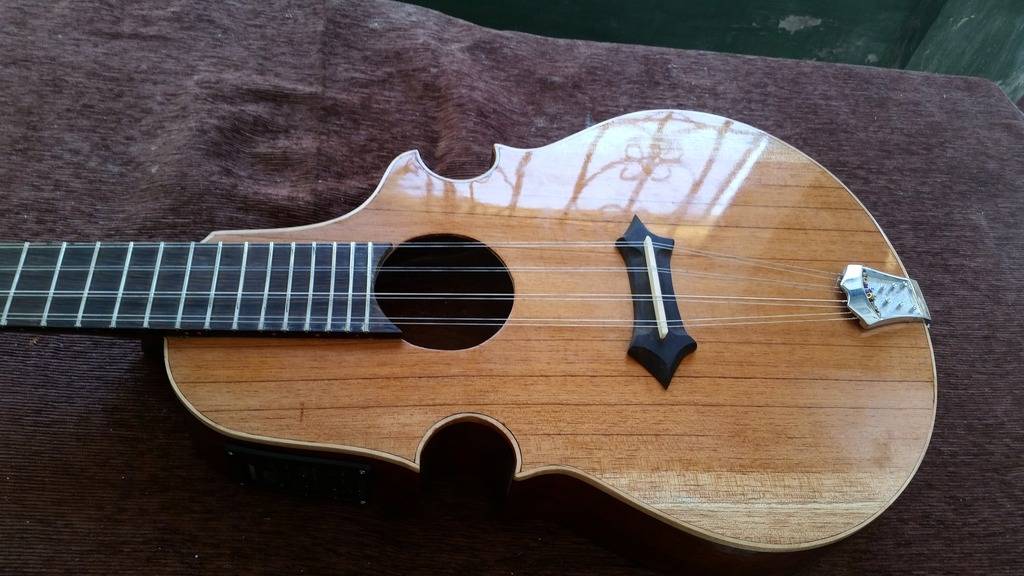

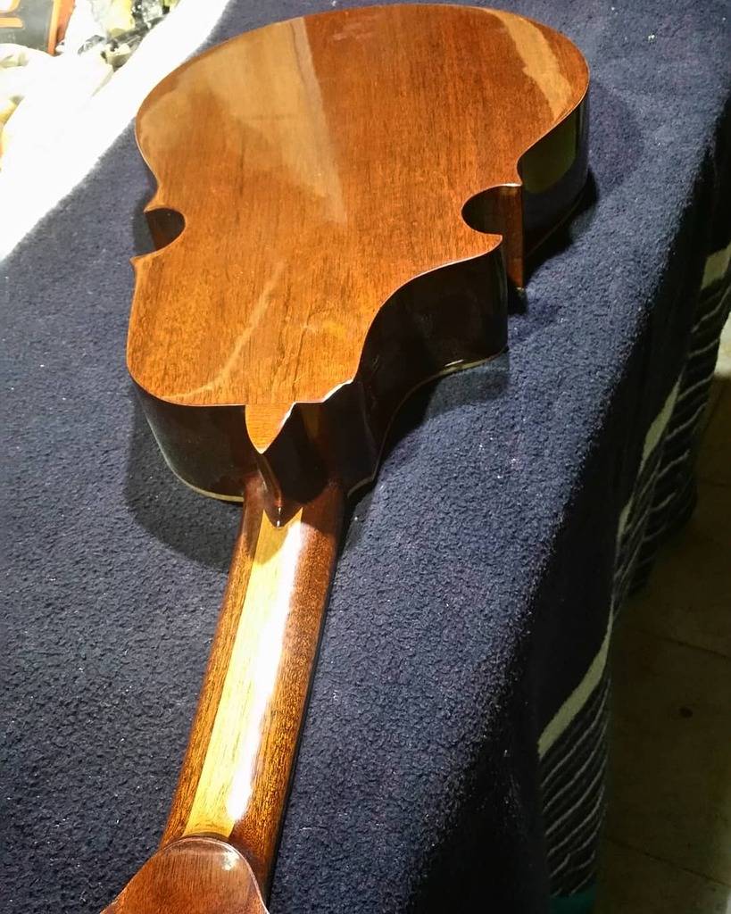

Mala historia. W zwszlym roku do warsztatu zglosil sie dominikanski muzyk jazzowy , Joshy Melo Ulloa. Potrzebowal instrumentu zupelnie nietypowego. Chodzilo o tzw "Cuatro Dominicano" , akustyczna gitare mniejsza od normalnej o czterech podwojnych strunach. Cuatro jest instrumentem tradycyjnym , ktory niestety juz nie istnieje. W zasadzie nikt nie pamieta jak wygladal ale zostaly nagrania. Joshy uzywal do ten pory przerobionych gitar , ktore nie spelnialy oczekiwan.
Jako , ze nie ma juz materialow dotyczacych konstrukcji narysowalem projekt oparty na "Cuatro Portoriqueęęo" , czyli wersji portorykanskiej , ktora ma co prawda piec podwojnych strun , ale jest dosyc dobrze udokumentowana.
W zwiazku z tym , ze Joshy zazyczyl sobie wersje ze strunociagiem , uzylem orebrowania takiego jakie maja cyganskie gitary Selmera... Tu na zdjeciach jest efekt mojej walki z materia....

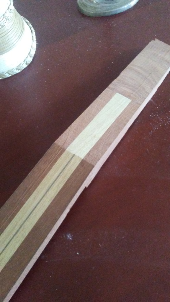

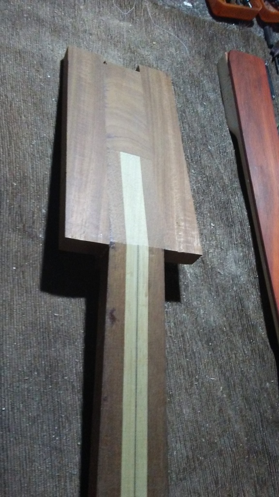

Najpierw opis ogolny... Instrument jest zrobiony z nastepujacych materialow:
Korpus - andiroba.
Plyta , top - cedr.
szyjka klejona z andiroby srodek z tauari.
postrunnica z wenge.
Glowka od strony strun dostala okleine z purple heart.pierwszy binding byl rownoez z purple heart ale wlasciciel zmienil zdanie i zrobilem nowy z klonu. Zreszta zmienial zdanie dosc czesto i przez to namieszal troche.Most zrobilem z hebanu , siodelko jest z kosci tak jak i fragment mostka na ktorym opieraja sie struny.
Menzura 530 mm .
Cuatro portoriqueęęo jest instrumentem robionym w innej technologii niz gitary klasyczne czy akustyczne. Tak zwane Cuatro Enteriso wyciete jest z jednego kawalka drewna , przestrzen akustyczna jest wybrana i doklejony jest potem top i podstrunnica. Medio Enteriso ma pudlo z jednego kawalka doklejany jest top , gryf , podstrunnica. Ja nie mialem pod reka wystarczajaco grubego kawalka drewna aby wyciac z niego pudlo. Bez problemu moglbym wlasciwie go zdobyc ale budzet jaki byl przeznaczony na instrument byl dosc ograniczony... Dlatego pudlo jest sklejone z dwoch desek grubosci 1,5 cala. Joshy uparl sie rowniez aby wcisnac w gryf trussroda. Zrobilem go z gotowego preta w aluminiowym podwojnym T , skracajac go tylko tak aby pasowal do dlugosci gryfu w cuatro.
Sprawe skomplikowalo takze dostrczenie metalowego strunociagu , ktory byl chyba odlewany wiec zmiana jego kata rozwarcia nie wchodzila w gre . W gre wchodzilo uszkodzenie go wiec zostawilem tal jak jest. Kat jego rozwarcia byl troche za duzy co nie pozwalalo uzyskac odpowiedniego nacisku strun na mostek. Wpuscilem go wiec nieco e korpus co uratowalo sytuacje.
Ogolnie rzecz biorac nie jestem zadowolony z tej budowy. Bylo za duzo
niepotrzebnych zmian co pociagnelo za soba walke z problemami , ktorych w
zasadzie nie powinno byc. mam w planie zrobienie podobnego instrumentu po raz kolejny ale bedzie on juz wykonany wedlug moich planow i bez widzimisie klienta.O tym napisze w "Planach i Projektach" bo chce miec zupelnie nowa rzecz i konsultacje sa jak najbardziej wskazane.

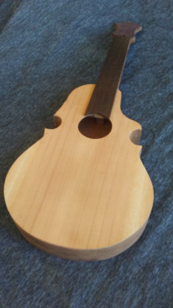

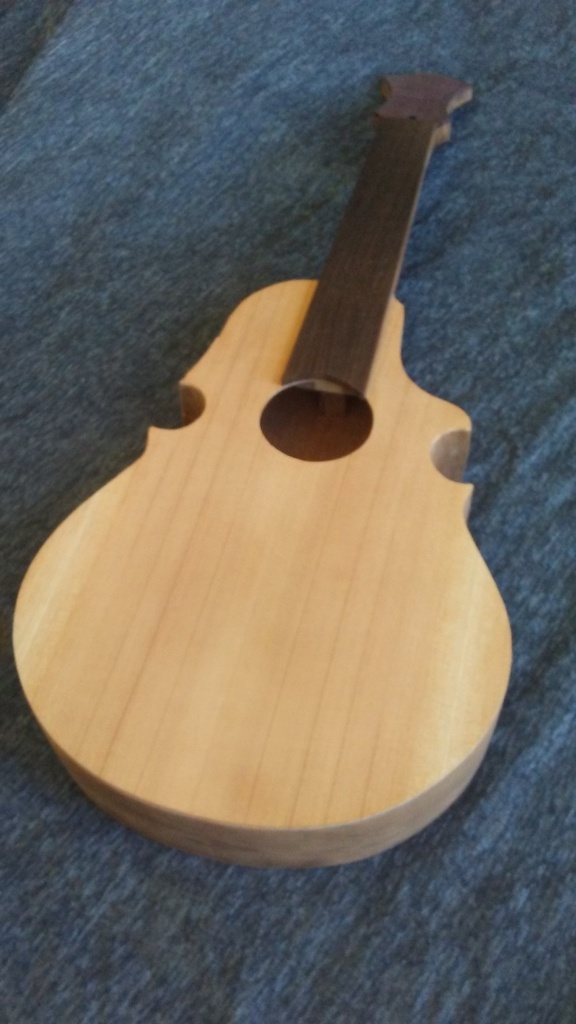

Kilka fot z budowy... Tzn to co z tych fot zostalo

Zenek - zakładaj wętek o tym instrumencie. Poddaj pod dyskusję design i będzie jeszcze lepiej:) Mi osobiłcie najmniej pasuje (wizualnie) strunocięg. Jest za mały w stosunku do pudła. Mostek też, nie wiem czy prostszy w formie nie byłby lepszy dla oka. Już same c-kształtne talie wprowadzaję dużę dawkę ciasnych krzywizn w designie, może wystarczy, nie wiem - gdybam. Główki jeszcze nie widaę dobrze na zdjęciach. Co do konstrukcji, nie jestem przekonany co do wycinania pudła z deski. Tradycja tradycję, ale brzmienie lepsze powinno byę z cienkiego pudła z wyginanymi boczkami, przynajmniej brzmienie akustyczne bez prędu.

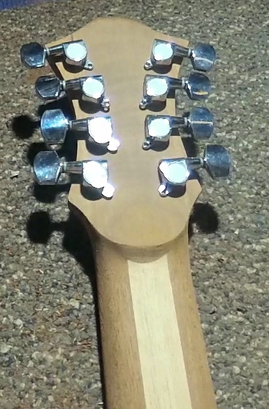

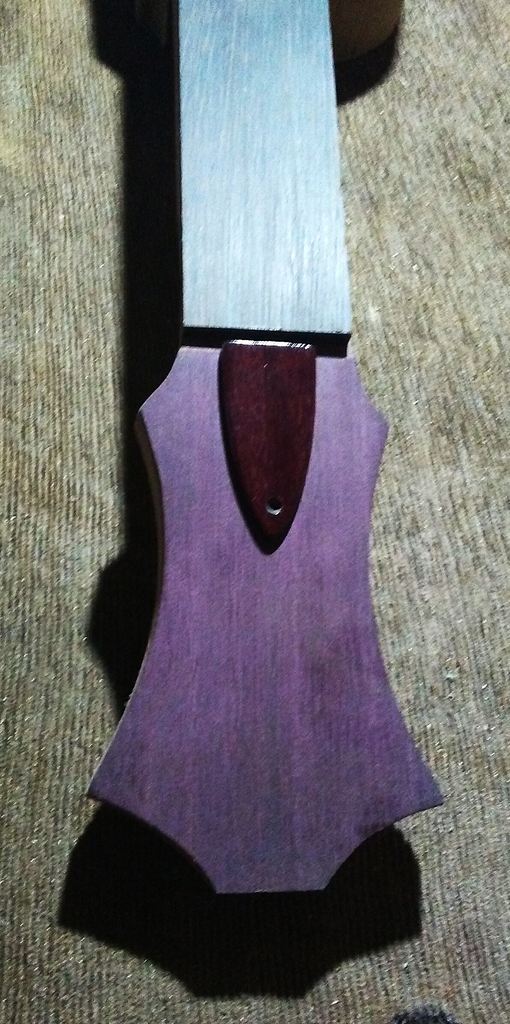

Wiec wlasnie brzmienie instrumentu merengue potrzebuje takiego akustycznego krocej wybrzmiewajacego dzwieku. Potem moze uda mi sie wcisnac jakies nagranie , aby bylo wiadomo co chodzi. Chetnie wygial bym te boczki i dokleil tyl ale bym najprawdopodobniej "zepsul" brzmienie. Chcialem wyciac strunociag z drewna i odpowiednio go wymodelowac , ale gdzie tam , pacjent nawet o tym slyszec nie chcial.
Znalazlem jeszcze foty z budowy glowy:
