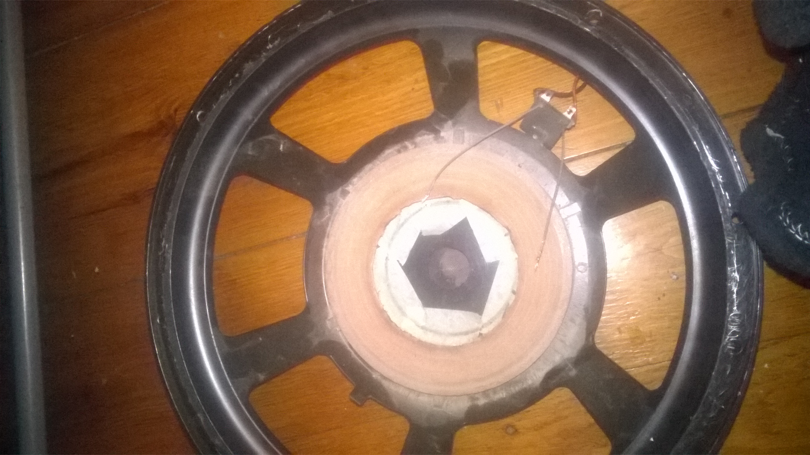

Po wycięciu kopułki okazało się, że już ktoł go "naprawiał" , czyli przykleił cewkę do membrany klejem dwuskładnikowym, ale jak !
Zalał szczelinę pomiędzy karkasem i membranę na amen.
Grzanie lutownicę nie pomogło przy demontażu , ale pomógł węski nóż specjalnie doszlifowany grzany palnikiem gazowym prawie do czerwonołci. Smród spalenizny rozgołcił się w całym domu.
Po wyjęciu cewki okazało się, że rozkleiły i odspoiły się dwa ostatnie zwoje i po prostu dyndały w szczelinie powodujęc zniekształcenia dęšłwięku. Dalsza inspekcja ujawniła, że ktoł zaszalał przy naprawie i tak pokaleczył membranę w miejscu zawieszenia cewki i amortyzatora, że jedynym sposobem było to zalanie klejem powstałej szpary. Różnica w wycentrowaniu wynosiła 5 mm.

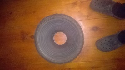

Teraz należało odspoię membranę od kosza , co niestety znowu wymagało goręcego noża. Nie obyło się bez deformacji zawieszenia, ale powiedzmy, że można było odpułcię ten temat i ponownie przykleię resor.

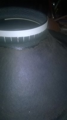

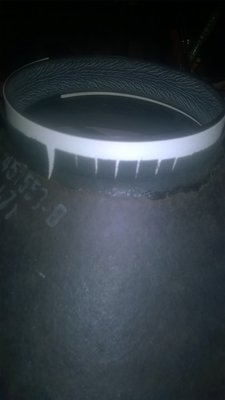

Wzięłem więc innę membranę i wkleiłem koniec stożka tak, żeby odtworzył oryginał.
Problem nie tutaj się zawarł, a raczej w stworzeniu nowej kołcówki tak, aby dało się centrycznie wkleię cewkę z karkasem, którego łrednica wynosi 102 mm !, czyli większa niż puszki po farbie.
Sposób uzyskania tego wymaganego otworu pokazuję zdjęcia, gdzie widaę ponacinane elementy tworzęce rodzaj korony. To jedyny sposób na wykonanie trwałego połęczenia walca ze stożkiem.

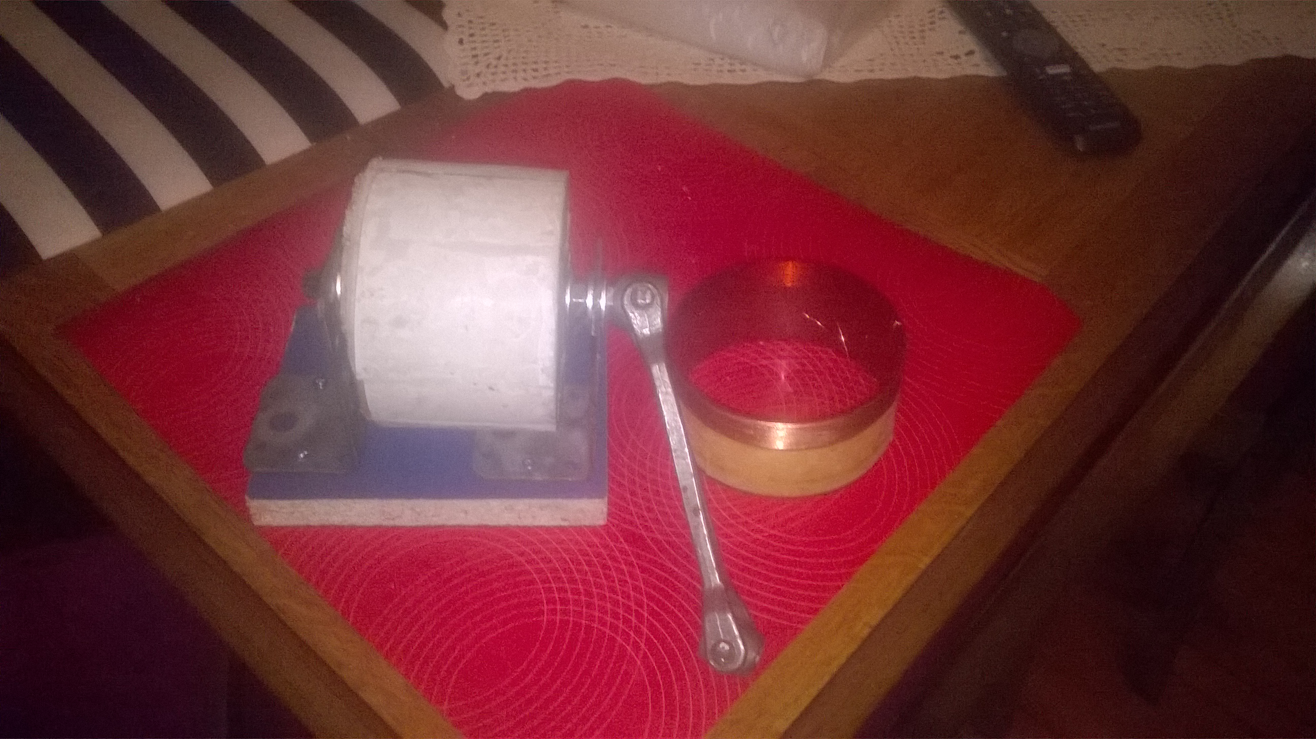

Czas na cewkę, czyli jej przezwojenie. Zwoje policzone, drut pomierzony tylko go kupię. No właśnie, gdzie!? Znalazłem dostawcę małych ilołci , od którego nabyłem drut z impregnatem!, czyli po nawinięciu wystarczyło podgrzaę uzwojenie i drut się sklejał i impregnował całę cewkę. Pierwszy raz słyszałem o takim produkcie i go zastosowałem. Teraz podstawowa czynnołę, przezwajanie. Do tego potrzebny był stosowny trzpieł na który zamocuję karkas i nawinę drut bez jego deformacji - docisk drutu może zmienię łrednicę.
ęšłĽeby to uzyskaę, to skleiłem trzy kawałki drewna jaworowego (łrednica !) , wywierciłem centralny otwór i przetoczyłem na tokarni do łrednicy o 0,5 mniejszej iż docelowa - cewkę trzeba potem zdjęę z trzpienia! Aby dopasowaę łrednice cewki i trzpienia, trzpieł przewierciłem blisko obwodu, rozcięłem do tego otworu i tym samym otrzymałem trzpieł rozprężny. Impregnacja powierzchni, szlifowanie powierzchni nałożenie karkasu, rozprężenie przy pomocy klinów (2 szt.). osadzenie osi obrotu, zamocowanie w "łożu nawijarki" ;-) :-D , drut i kręcimy uzwojenie 2 warstwy. Impregnacja palnikiem na goręce powietrze, zdjęcie z "maszyny", rozklinowanie i zsunięcie gotowej cewki z trzpienia.

Podobno już mogę zapodaę fotki. Sę w odwrotnej kolejnołci niż poczynania przy rewitalizacji, ale wiadomo o co chodzi.

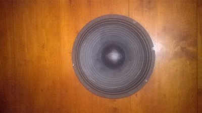

Mój smok 😀
