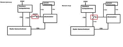

Ogarniajęc garażowy łmietnik wpadły mi w oko głołniki samochodowe i nieużywane radio. Zrodził sie plan na małego boomboxa do ciurania po garażu i ogrodzie a że radyjko z bluetooth'em to i przy okazji odpadnie problem kablowania telefonu.
Za główne zasilanie radia posłuży zasilacz komputerowy ale dodatkowo pomyłlałem że wykorzystam również mały akumulator 12v (6/8/10cm)
Chciałbym żeby to działało tak że kiedy odłęczę kabel zasilajęcy to akumulator podtrzyma pamięę stacji i nastawy audio oraz pamięę sparowanych telefonów. Na schemacie wszystko spięte jest do +12. Może jednak lepiej będzie podłęczyę aku do radia jedynie w miejscu podtrzymania napięcia? W kostkach DIN jest taki osobny kabelek chyba nazywa ACC.
Z góry dzięki za odpowiedęšł.

Działa u mnie podobny uklad w garażu. Na podtrzymaniu jest mały zasilacz stabilizowany wpiety w gniazdko na stałe.

Ok. Czyli schematy do kosza. Aku będzie na podtrzymaniu z opcję żeby go od czasu do czasu podładowaę. A czy u Ciebie obie masy tzn od zasilacza głównego i ta od zasilacza podtrzymania są spięte razem?
