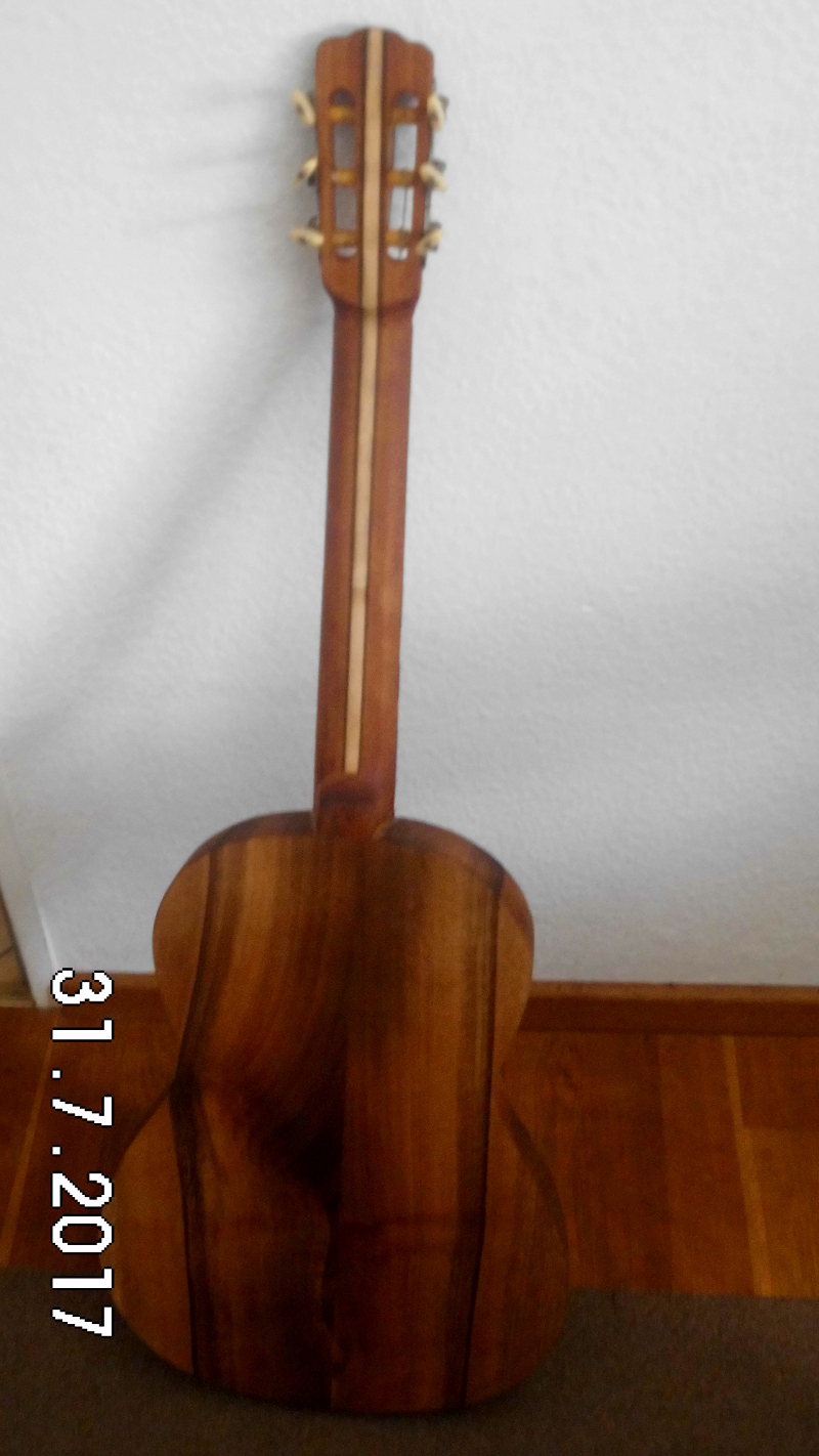

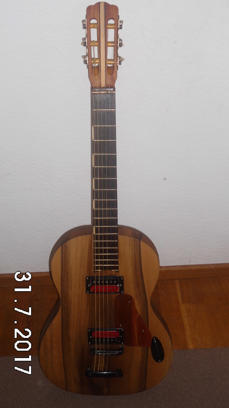

Moja pierwsza gitara.
Gryf ze starej gitary klasycznej, korpus z orzecha, przystawki - dwa humbuckery podłęczone bezpołrednio do gniazda jack,
olejowana olejem tungowym.

ło Matko <szczeki opad> ]:) wyobraznia nie ma limitu.
Ma to pret?
czemu strunocięg tak krzywo?
Ma jakies zdjecia z tworzenia?

Prętu nie ma, w kołcu klasyk...
Generalnie chciałem zrobię gitarę elektrycznę z szerokim gryfem. Zawsze grałem na klasycznych i ciężko mi się przestawię na standardowę gitarę elektrycznę.
A brzmieniowo cięgnie mnie jednak w kierunku prędu ;-)

Można i tak.. gryf Ci się wygnie pod naprężeniem strun. Progi wymieniłeł przynajmniej na jakieł stalowe?
Re: Elektryczny klasyk
Powtórzę za jurbastkiem - można i tak.
Ale odnoszęc się do oceny po samym wyględzie zewnętrznym, to takie "dywagacje wiejskiego listonosza", albowiem nic nie napisałeł ,nie pokazałeł , jak rozwięzane jest konstrukcyjnie pudło, jak połęczyłeł gryf z pudłem, bo oprócz możliwołci wygięcia się gryfu może następię deformacja na styku gryf-pudło.
Co do gryfu, to widaę ,że jest sklejony z kilku częłci i to może byę plus dla sztywnołci, a pręt jeszcze dało by się założyę. Niestety, gryf trzeba by było odspoię od pudła.
Jeszcze teraz prawdopodobnie dało by się poprawię brzmienie stosujęc otwory rezonansowe np. jak w Ovation lub otwór/y w boczku.
Na teraz gitara przypomina rodzaj klona w stylu gitarbox, ale czy brzmieę będzie podobnie, to mam wętpliwołci. Ale póki co poczekajmy na próbki dęšłwięku.
W kołcu, to jest Twoja propozycja konstrukcji gitary elektroakustycznej.
Szkoda, że nie pogadaliłmy o niej od poczętku, a sądzę, że uwagi i sugestie kolegów pozwoliły by Ci na wybór włałciwego rozwięzania.

Rysiu - to lite drewno nie pudło. Strunocięg jest krzywo czy to zniekształcenia zdjęcia?

Tutaj próba dzwięku (gitara podłęczona bezpołrednio do kompa, bez żadnej korekcji)
https://soundcloud.com/bartek-mlejnek/e ... zny-klasyk
Korpus to solid body. Gryf klejony klejem titebond original glue.
Co do pręta.
Nie byłbym w stanie odkleię starej podstrunnicy bez uszkodzenia jej.
Dlatego zdecydowałem się na cienkie metalowe struny - czas pokaże...
Strunocięg niestety krzywo - błęd w obliczeniach :oops:

Ja ze zdjęę wywnioskowałem, że to jest pudło. :shock: łoł!
Już chyba nie ten wzrok.
Ja też sądziłem, że to jest elektroakustyczna.

Może dlatego, że generalnie wzorowałem się na gitarze klasycznej - korpus wycięłem według szablonu zrobionego z górnej płyty gitary z której wzięłem gryf - to potęguje wrażenie akustyka - taki zresztę był też pomysł...
Słyszę brzęczenie strun. Szlif progów się kłania.
Skoro to lite drewno, to jak chciałem zapytaę o wagę.

Gitara waży 4 kg
Barti pisze:Gitara waży 4 kg
Dużo i nie dużo. W pierwszej chwili myłlałem, że to coś w stylu gitary "The Log" Les Paul-a, ale w razie "W" zawsze ję możesz na coś takiego przerobię ;-)
