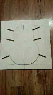

Budowę UKULELE czas zaczęę.
Nastała ta chwila kiedy pierwszy krok prowadzi mnie na nowę drogę. Zaczynam od ukulele concerto dla tego by się przygotowaę do budowy klasyka tak naprawdę ale będzie to mój osobisty poligon dołwiadczalny i studia nad moję niewiedzę. Wiem, że nie da się zbudowaę instrumentu za pierwszym razem dlatego wybór padł na nieco bardziej budżetowy instrument jakim ma byę ukulele. Zaczynam od solery i kształtu jaki sobie narysowałem i demokratycznie komisja w składzie żona, córcia i ja go zatwierdziła. Liczę na waszę konstruktywnę krytykę.
Pozdrawiam Janek
Re: Budowę UKULELE czas zaczęę.
:) Miałem identyczne motywacje na starcie:) I to jest prawda, lepiej psuę na małym gabarycie. Będzie dobrze, skoro rodzina jest w to zamieszana to nie wypada zaczęę i nie skołczyę:)

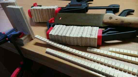

Dociski solery się kleję a kerfing mozolnie rodzi się z każdym cięciem brzeszczotem, najpierw mały rzaz japołskę piłę a póęšłniej szerszy brzeszczotem do metalu.
Napisz jakie drewienka w planie na instrument.
Jan
Posty: 1999
Lokalizacja: RacibĂłrz
Drewienka jak najtałsze, top łwierk a tył i boczki jeszcze nie wiem zobaczę co uda mi się kupię. ęšłĽebrowanie i kerfing łwierk. Muszę jeszcze skonstruowaę jakęł nieskomplikowanę maszynkę ręcznę do kerfingu. Mam już pomysł na usprawnienie tego procesu.
Pozdrawiam Janek
