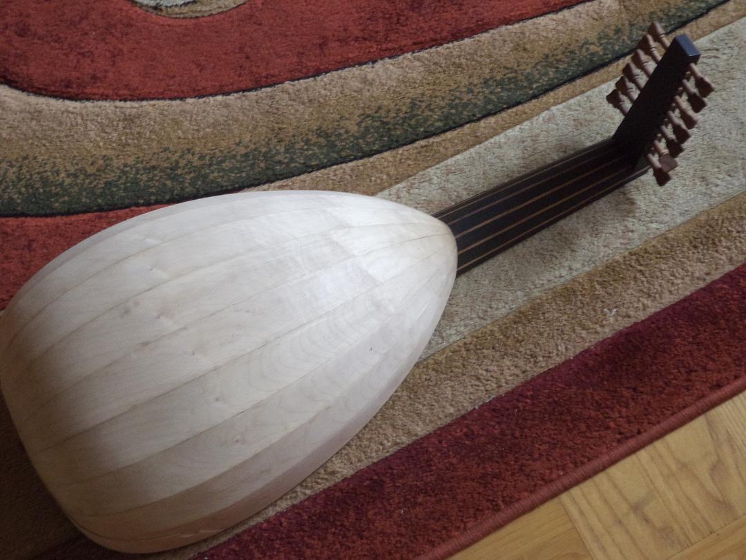

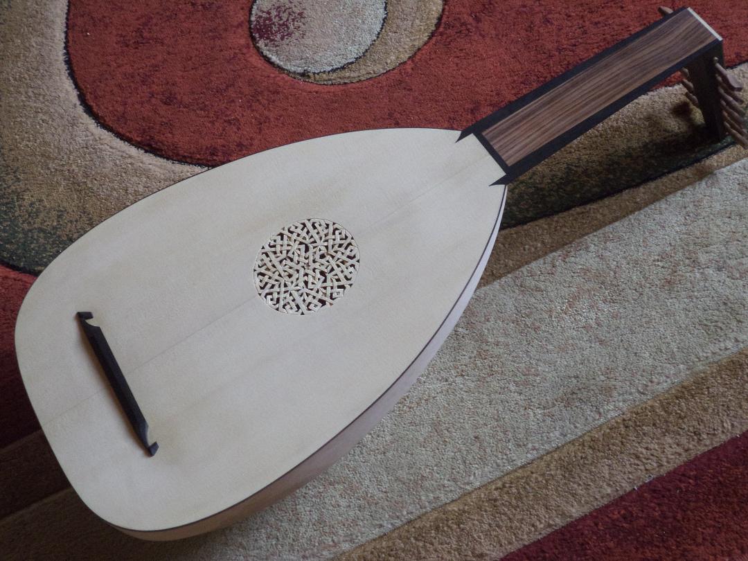

Nie jest całkiem skołczona bo jeszcze czeka na lakier wykończenie płyty progi i struny ;) ale zrobiłem jakieł zdjęcia co by pokazaę ,że ne łpię
na razie surówka
na razie surówka
plecki .łączenia listków nie są doczyszczone .ale w tej wersji na tym etapie to była konieczność

Pełen profesjonalizm - Wojtek nie napisał, ale lutnia jest zrobiona w oparciu o tradycyjnę dokumentację, wykonana technikami według sztuki i z materiału pierwszej klasy:) Tak od siebie dodałem - bo miałem przyjemnołę widzieę wszystkie etapy prac :)

Do instrumentu wybierałem możliwie najlepsze drewienka .Płyta łwierkowa o gęstołci od 0,5 do max 1 mm choę zalecane jest gęstsze ale jest spoko .Rozeta wg Georga Gerle .Płyta strojona wg planów tj w przedziale 1.3 do 1.7 mm .Listki z jawora 2.2 parami o innym profilu .Nie dawałem przekładek z hebanu ,chciałem sprawdzię swoje możliwołci pasowania i klejenia jest ok .Gryf łwierk
oklejany 1 mm palisandrem i hebanem .Główka podstawa jawor ,palisander,heban .Kołki palisander i jawor ( jeszcze do dokołczenia ).
Instrument moim zdaniem bardzo ciekawy ,techniki klejenia pasowania zupełnie inne niż przy gitarach
Dużo można by pisaę .Trza kołczyę tę i braę się z następnę :)
