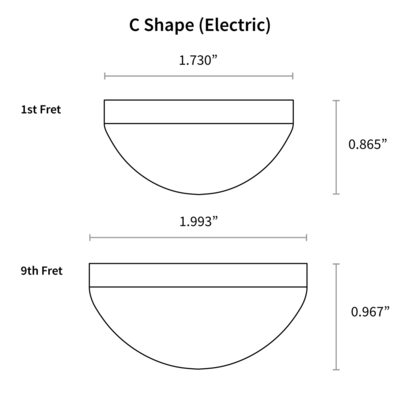

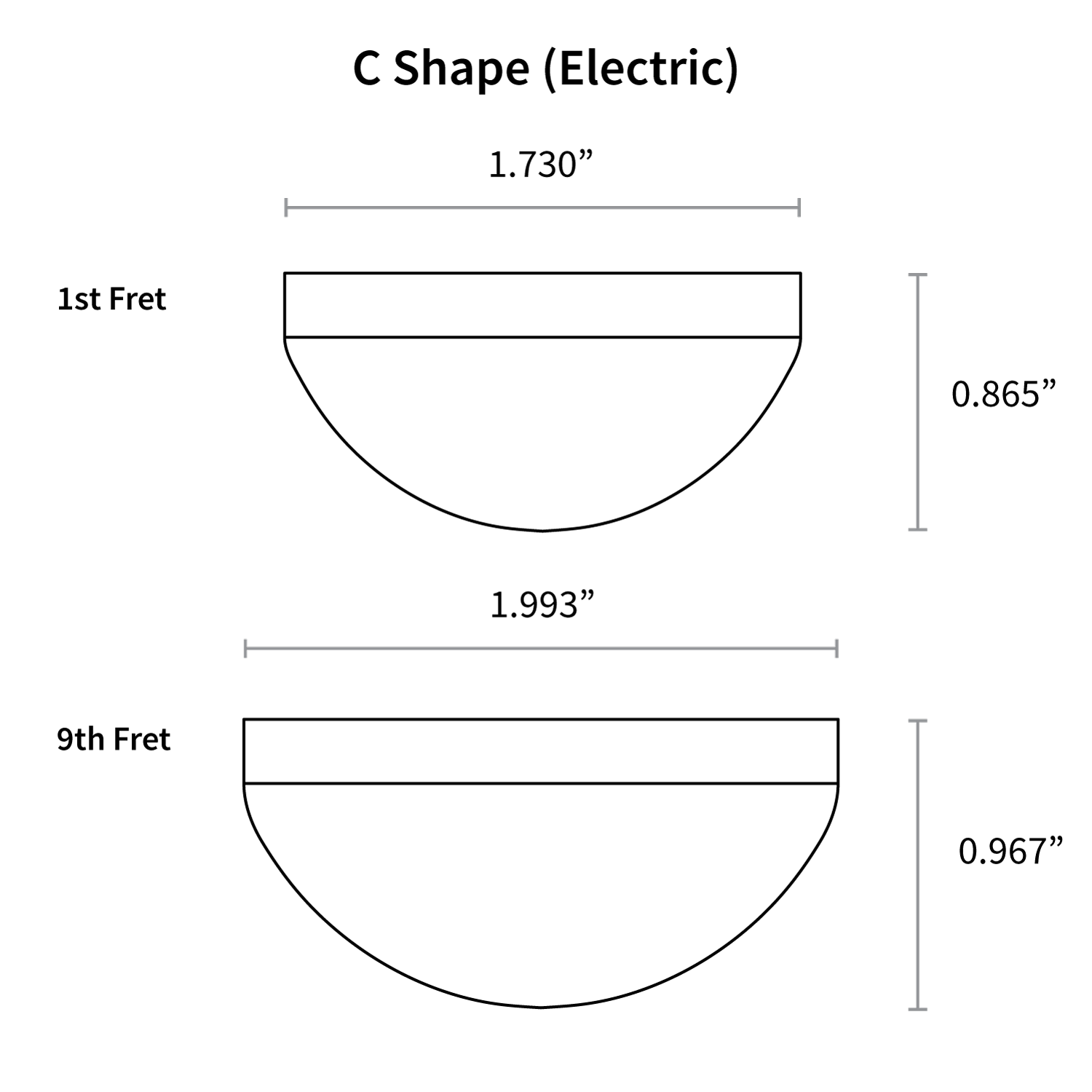

Tu zarzucam cos co nazwano C-Shape, zrobiłem to, wyszło gibolowskie nawet za bardzo.

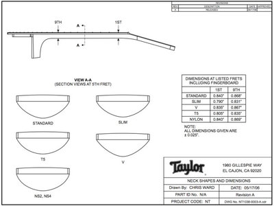

Mini Kotzen Telecaster.pdf
(388.77 KiB) Pobrany 293 razy

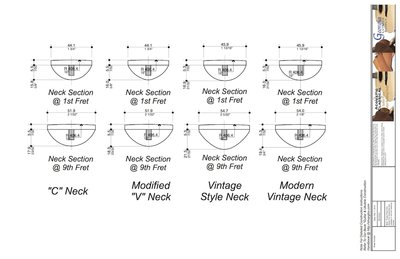

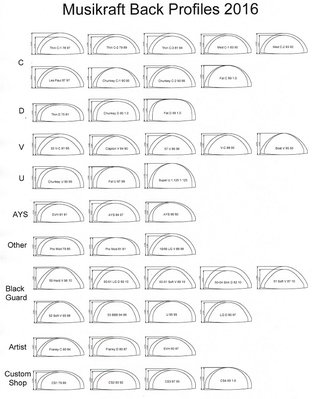

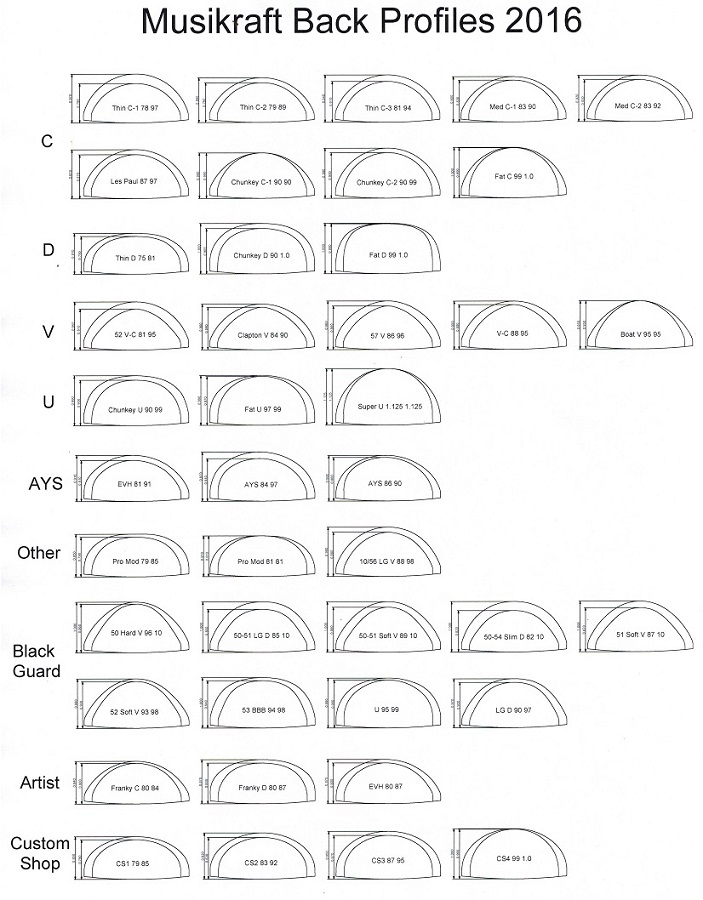

Jak tam Panowie WASZE profile? Miały byc i ni ma ]:P

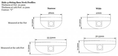

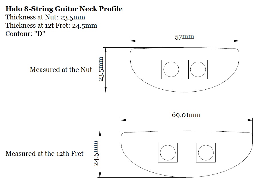

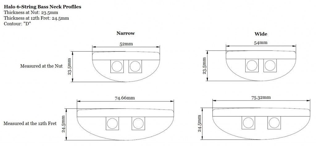

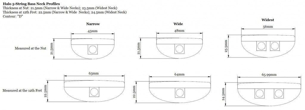

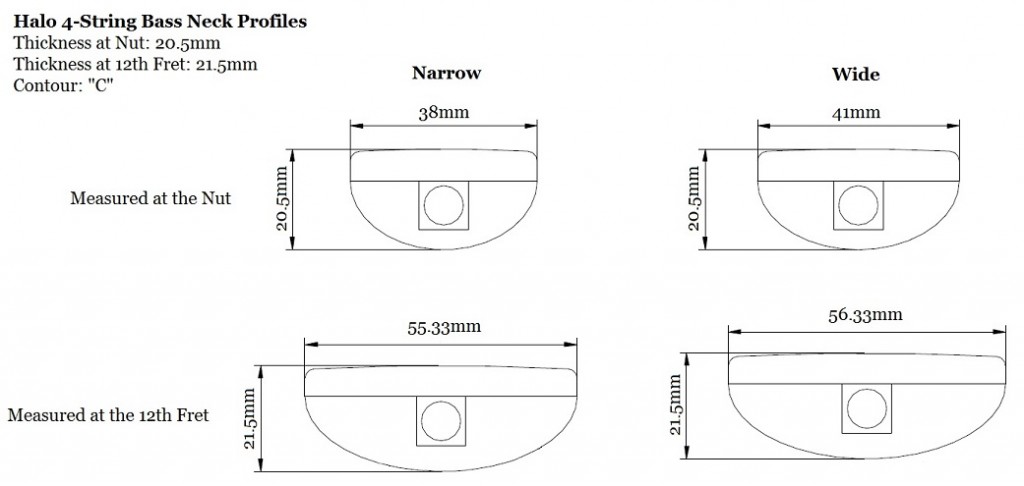

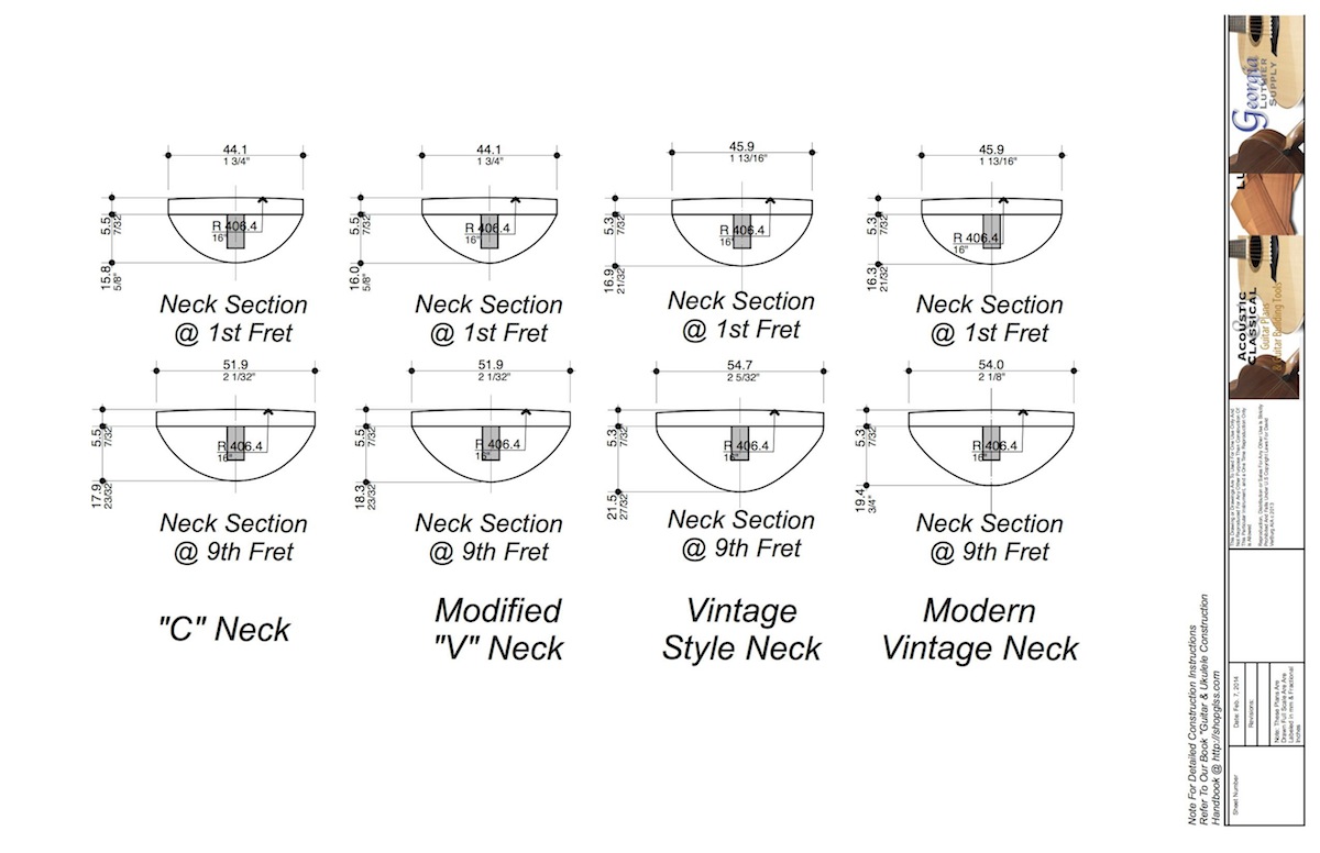

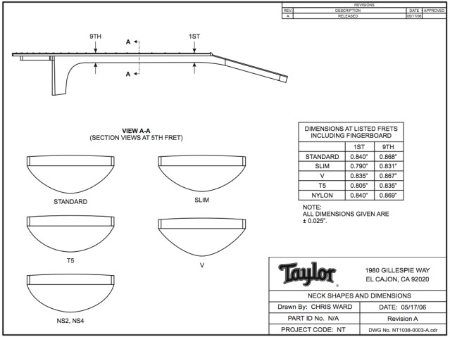

Witheltz
Posty: 153
Lokalizacja: Olsztynek
Re: Profile gryfu

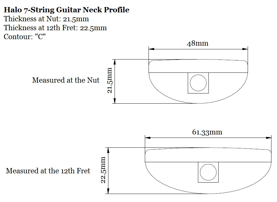

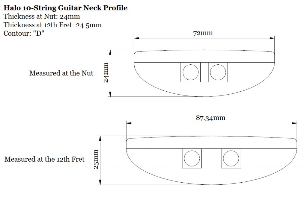

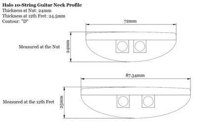

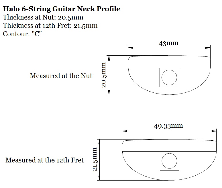

Chcesz, masz.
tomasszz
Posty: 321
Lokalizacja: CiechanĂłw
Re: Profile gryfu
Witheltz pisze:Chcesz, masz.
Dzięki za te przekroje, przyda mi się ten od 7ki :) a swoję drogę ja zawsze rzeęšłbię pod rękę :) mam tylko wstępny zarys przygotowany i potem szlifuje aż mi będzie pasowało w łapie :)
