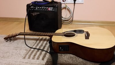

Dzieł dobry,
Potrzebuję rady w sprawie mojej gitarki...
Ogólnie, bardzo jestem z niej zadowolony, dobrze gra i stroi.

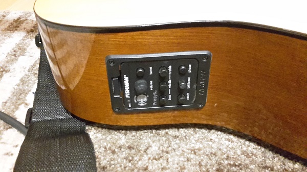

Ostatnio wpadłem na pomysł nabycia elektroniki Fishman Presley +, którę następnie zamontowałem w akustyku Yamaha F310P.
Piezo jest umieszczone pod strunnikiem. Z uwagi na różnicę grubołci - zeszlifowałem go o jakieł 2,3 mm, aby wysokołę strun była prawidłowa.
Po zmontowaniu wszystkiego odpaliłem instrument na piecyku -> po wnikliwej regulacji pokrętłami, gra całkiem przyzwoicie.
Może placebo, ale w zwięzku z modyfikację strunnika, mam wrażenie, że gitara ma "podwyższony bass" - sama w sobie, z wyłęczonę elektronikę...
Pytanie główne:
- czy jest sens wymienię w tej gitarze siodełko oraz podstrunnik (obecnie plastikowe) na z kołci lub tusq ? Czy faktycznie będzie zmiana?
Jak już pisałem, ogólnie jest OK - ale jak już wsadziłem elektronikę, to w sumie mogę dołożyę jeszcze 200 zł.
Z drugiej strony zastanawiam się nad sprzedażę obecnej gitary i kupienie nowego akustyka z płyty litej tak do 1000 zł
Proszę o rady.

Re: Yamaha F310 - Fishman presley + modyfikacja
310-tki fajne gitary. Wymiana strunnika i siodełka na kołę lub tusq na pewno trochę by jakołę sound-u polepszyła. Gitara stała by się dęšłwięczniejsza, wybrzmiewałaby nieco dłużej. Na pytanie czy mógł się bas poprawię przez wsadzenie elektroniki - nie odpowiem , bo nie wiem.
Dzięki za szybka odpowiedęšł.
Z tym basem, to nie jest tak, że wyszło na plus... Gitara stała się nieco "miększa" - "głucha" ? - takie mam wrażenie.
Mam ofertę na wymianę elementów na kołciane za 220 zł - czy to dobra cena ?
Sam już nie wiem, czy pchaę w 310 kasą, czy coś kupię - ale mogę wydaę do 1000 zł...
Jak stała się głucha to znaczy,ze niedokładnie spasowałeł piezzo z mostkiem i strunnikiem. Tam musi wszystko idealnie do siebie przylegaę.
Cena dobra jeżeli i siodełko i strunnik z kołci i montaż wszystkiego. I pewnie dobrze ci spasuję.
Włałnie nie jestem tego spasowania pewny - oddam do lutnika niech mi wymienię od razu na kołę, spasuję, pogram jeszcze z rok, uzbieram kasą i kupie coś z litej.
No chyba, że sam w warunkach domowych dam redę to wymienię ? same częłci 60zł
Kołę u rzeęšłnika parę zł i trochę pracy
Strunnik to jeszcze mmożesz sobie spasowaę ale siodełko bez pilników specjalnych nieGabrielll pisze:No chyba, że sam w warunkach domowych dam redę to wymienię ? same częłci 60zł
